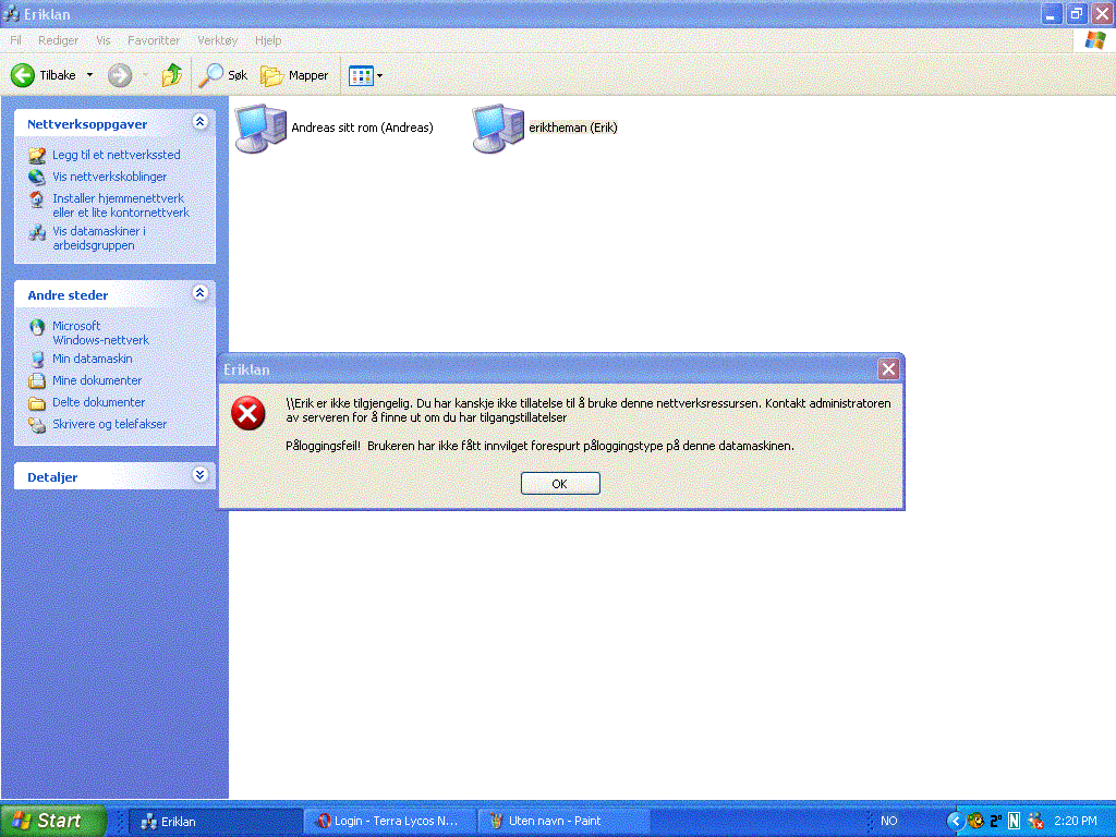

folk kommer ikke inn på min maskin.. har nå 3 maskiner i nettverk.. de andre to kan nå hverandre, men til min spørres det etter passord.. er det noe innstillings greier jeg bare kan fikse på eller?

EDit: den spør bare om passord... som brukernavn står det maskinnavnet på pcen min

funker ikke.. får samme tilbakemelding enda.. (den som er på det bildet)
