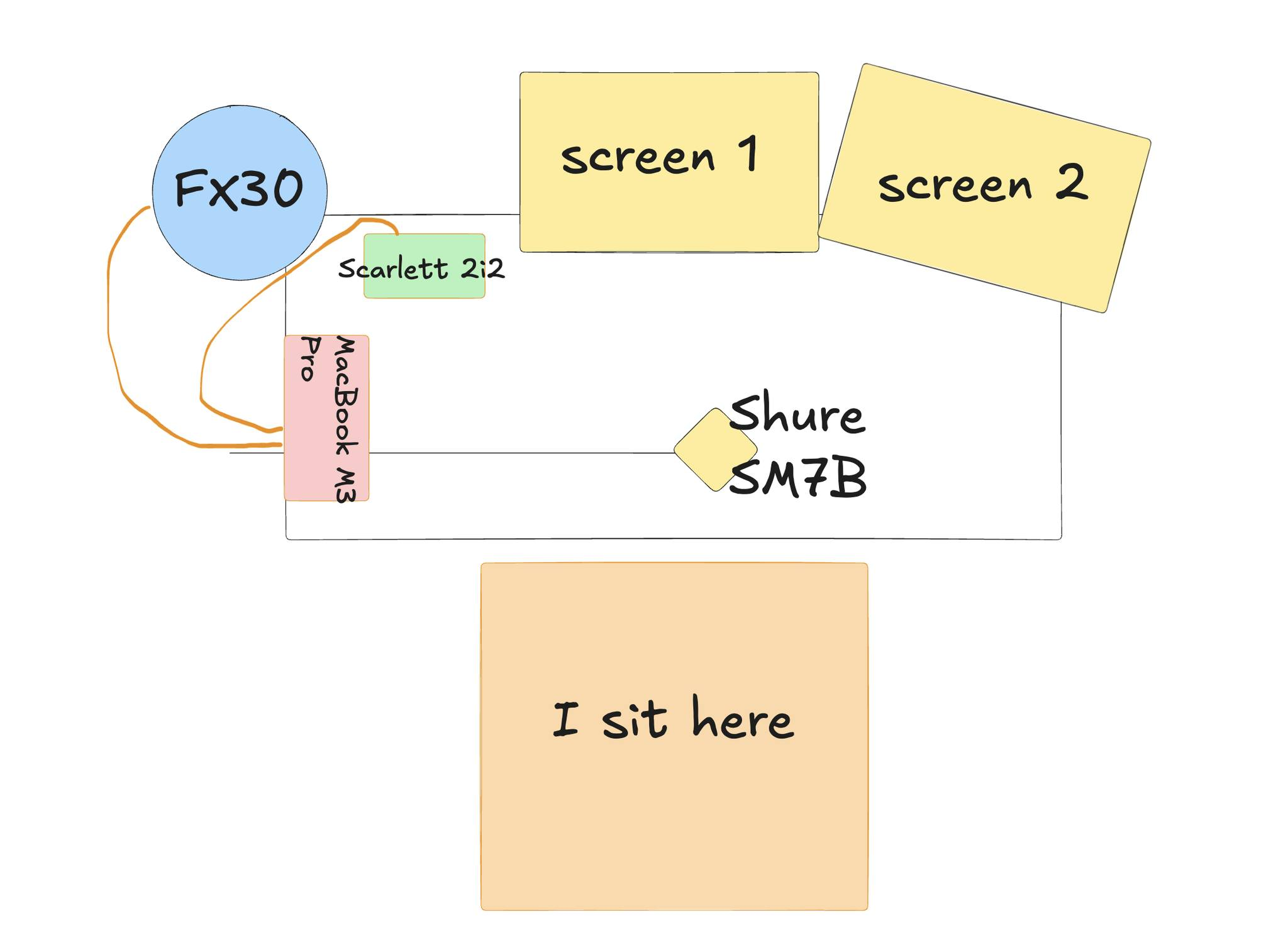

Hei dere, sliter litt med å forstå hvordan jeg best kan få dette til.
Er det mulig å koble FX30 til Macbook'en, som også er koblet til en Scarlett 2i2 + Shure SM7B, og bruke kameraet til
1) I videosamtaler, typ Teams og Google Meets (8 bit OK)
2) For å recorde i SLOG3 10bit fra PCen "direkte"
Jeg trenger selvfølgelig at min SM7B er lydkilden i begge settingene.
Tusen hjertelig!

Går mikrofonen rett inn i macen? Jeg hadde trodd den gikk via scarlet-en.
