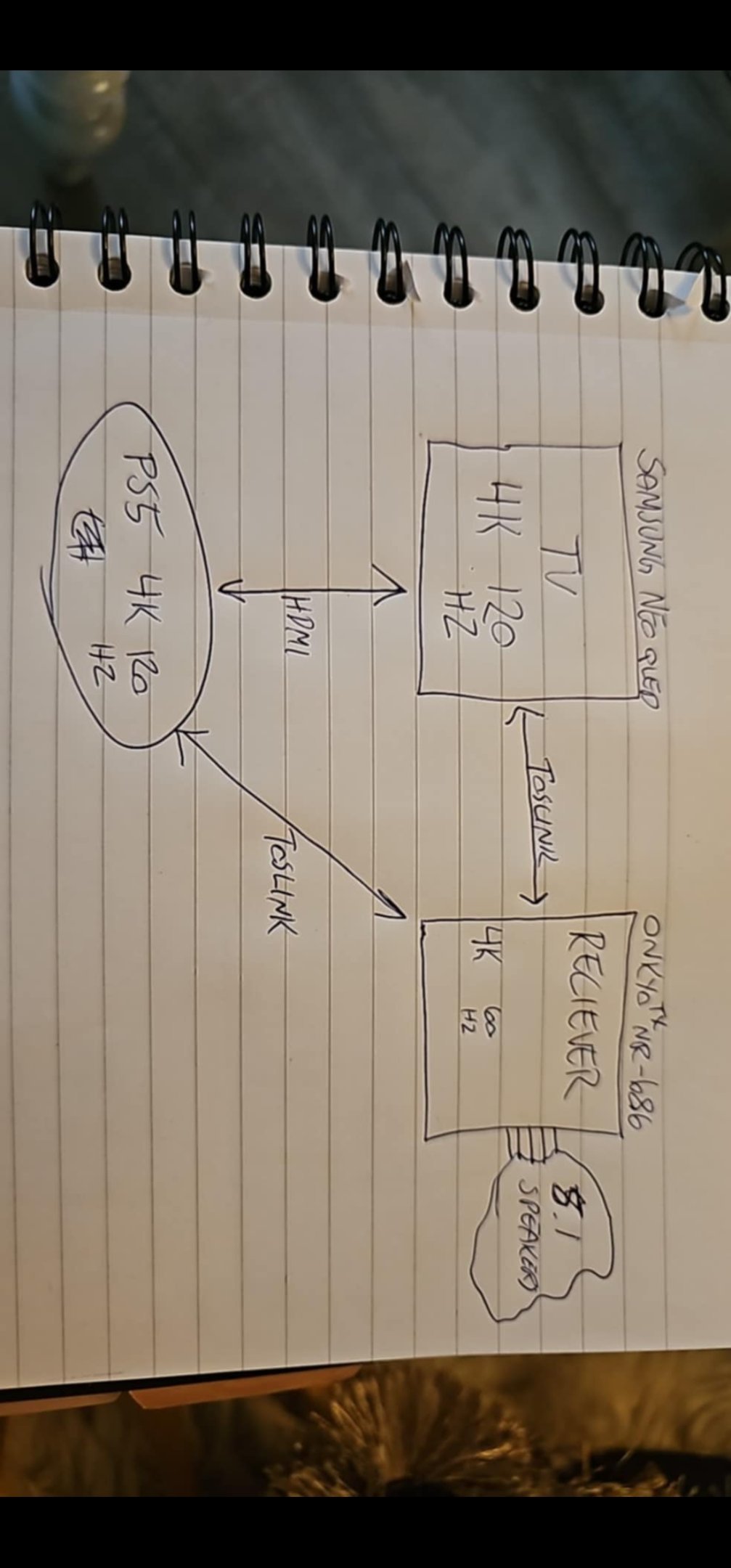

Ny tv skaper utfordringer med kompatibilitet
Håper det er noen som vil se på utfordringen min.
Kjøpte akkurat denne: Samsung QN85D 4k 120HZ
https://www.elkjop.no/product/tv-lyd-og-smarte-hjem/tv-og-tilbehor/tv/samsung-65-qn85d-4k-neo-qled-smart-tv-2024/763309
Fra før har jeg denne recieveren Onkyo tx-nr686
https://www.elkjop.no/product/tv-lyd-og-smarte-hjem/hoyttalere-og-hi-fi/receiver/onkyo-72-receiver-tx-nr686-b-sort/TXNR686B
5.1 svært gode høytallere som jeg vil bruke.
Playstation 5
Chromecast 4k https://www.power.no/tv-og-lyd/avspillere/streaming/google-chromecast-med-google-4k/p-1445191/store/1680/?gad_source=1&gclid=Cj0KCQiAuou6BhDhARIsAIfgrn7cXeOEOSuaMsiWP7Dd1qs4Ua9b3roZ73fK3iaPrqDL2aB5zo-WG3waAnqdEALw_wcB&gclsrc=aw.ds
Nintendo Switch
Slik jeg forstår det er det ikke 4k 120hz på recieveren, men maks 60hz. Får det heller ikke til å virke selv med BD\DVD+power trikset for å aktivere 4k. Dette kan være siden det er en random hdmi kabel mellom dem. Krever det en spesiell type?
Chromecasten er vel også et problem med 4k 120hz siden den heller ikke støtter det. Men det kan jeg leve med siden barna er hovedbruker av denne.
Vil egentlig deaktivere smartfunksjonen på TV men innser at det er kanskje slik jeg får sett på 4k 120HZ.
Playstation 5 krever vel også en svært god HDMI kabel? , men så lenge dette ikke går videre med 120HZ fra reciever til TV er jeg vel like langt.
Kan det løses ved å bruke TOSLINK mellom TV og reciever? Eller kan ARC funkskjonen redde meg? Den kan jeg svært lite om.
Laster opp en tegning for å forklare litt.
Når forsterker har ARC og TV har eARC så er vel ikke dette noe problem. Koble hdmi mellom arc på receiver og eARC porten til TV'en så sender TVen alt av lydsignaler til receiver. Trenger ikke å koble noe mellom PS5 og receiver. Alt går igjennom TVen.
