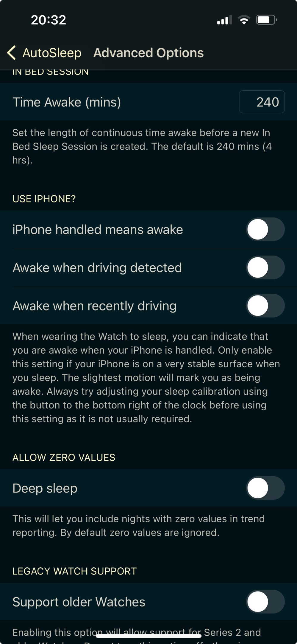

Slo av 3 brytere i appen autosleep, og nå tracker den igjen! Var nok den der "Awake when driving" som gjorde det. befinner meg på en båt i bevegelse, så den tok det nok som at jeg alltid var på farten.IMG_D7DA4E929741-1.thumb.jpeg.59d303a68a73eaf3b64ef70bab96da37.jpeg
