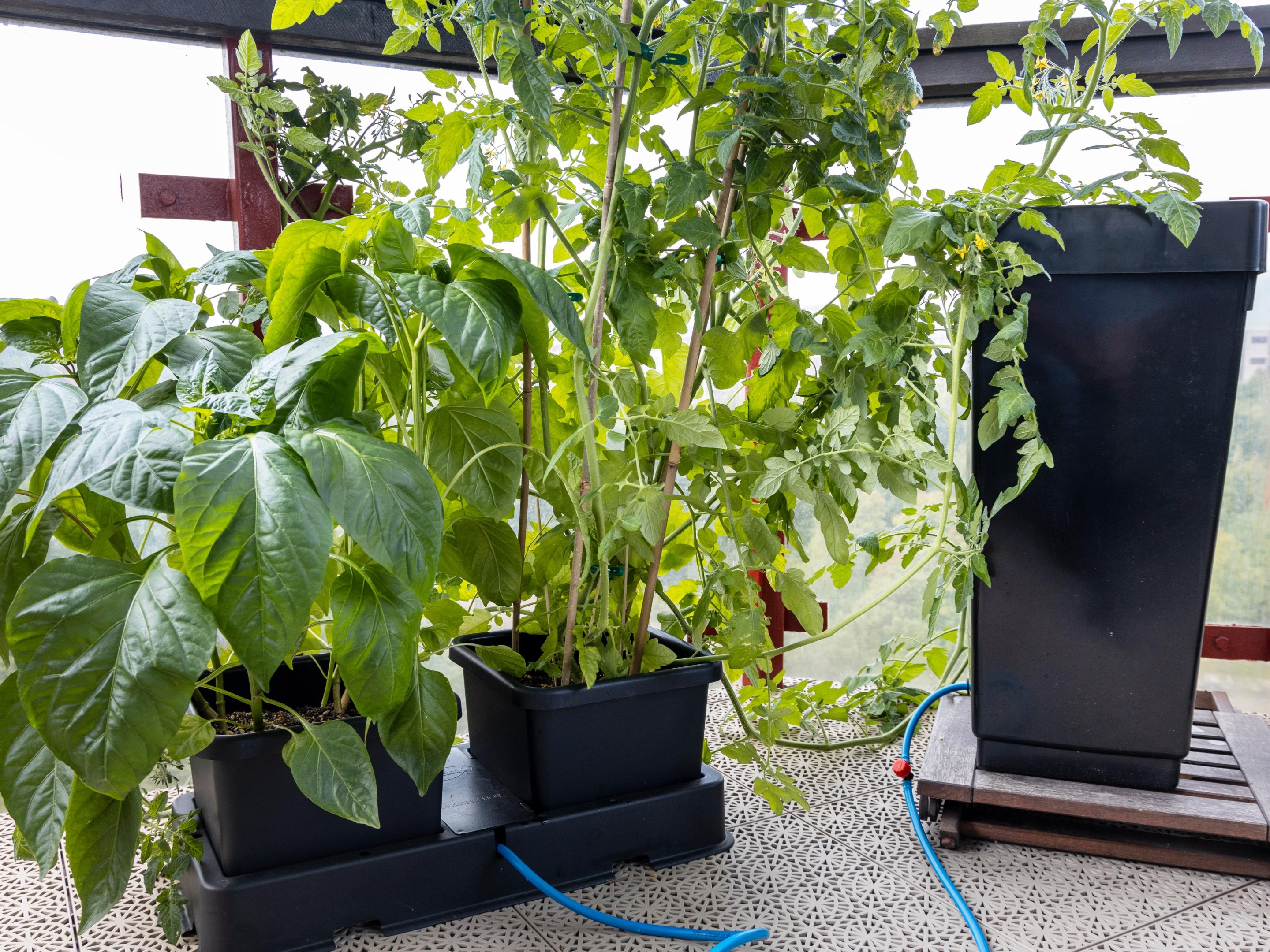

Diskusjon.no Skrevet 3. august 2023 Skrevet 3. august 2023 Flere i Tek-redaksjonen er bitt av dyrkebasillen, og tidligere i sommer så vi på Gardenas selvvanningsløsning kalt…Les hele artikkelen på Tek.no her 1
