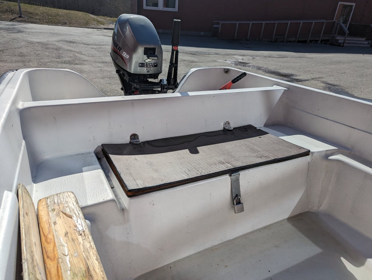

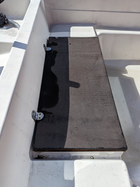

Det originale lokket mitt ble dessverre ødelagt for et par år siden. Jeg løste dette enkelt ved å lage et trelokk, men vannintrenging har gjort at også dette har tatt kvelden. Er det noen som selger? Eller lager på bestilling? Eventuelt tips til hvordan jeg kan lage selv, helst uten å lage et i glassfiber, det er mye arbeid!
Regner med en eller annen form for plast er det enkleste, men kan aluminium fungere?
Bor i Trondheim, om dere vet av noen butikk i nærheten
PS. Jeg har tretofter, som er godt lakkert, men også der er det noe vanninntrenging, så plasttofter hadde nok gjort seg.

Du kan bruke king starbord plastplater, ikke direkte kjempebillige med solide.
fåes i hvit/svart: https://www.maritim.no/plastplater?parent=40544
Det enkleste og rimeligste løsningen som normalt holder endel år er og bruke vogn/hengerplate som du kjøper på den lokale bygghandelen, bare husk og male kantene med lakk/maling så du gir det noen år ekstra før vanninntrengning i materialet "kant-forsegling".
