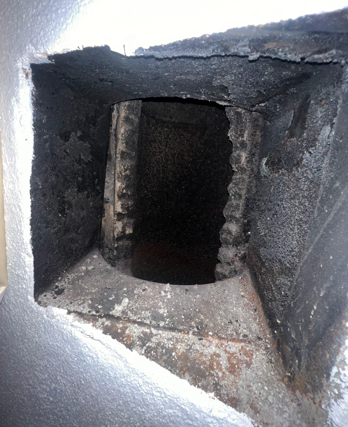

Hvordan tetter man dette hullet i pipen?
Hullet i røykkanelen er 18 cm bredt og 32 cm høyt. Det byr vel på utfordringer? For ingen standard gjenmuringslokk kommer til å passe her? Det største jeg har funnet er 17 cm. Det kan gå fint i bredden, men ikke i høyden.
Etter det jeg kan forstå så er dette en tresjikts elementskorstein: Leca ytterst, deretter noe isolasjon/glava i midten og en røykkanal innerst laget av betong (evt keramikk?). Det viktigste er jo at røykkanalen blir helt tett, men så skal det være isolasjon/glava mellom den og leca`en så det er ikke akkurat helt rett frem å tette hele hullet med mørtel og teglstein, eller hva?🤔

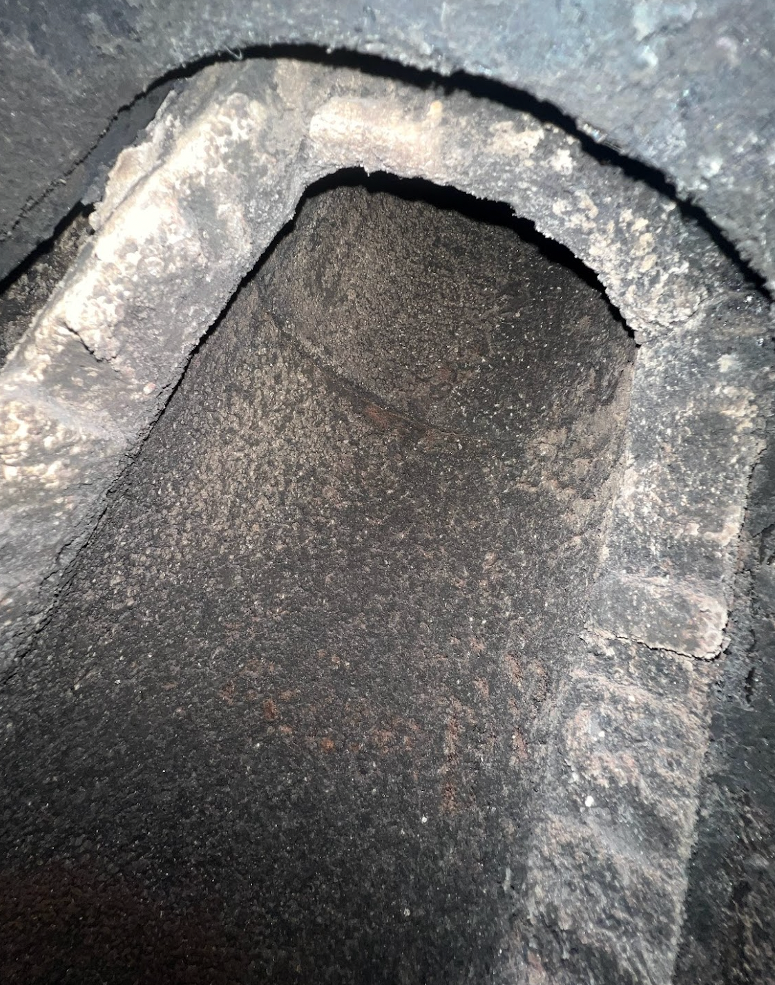

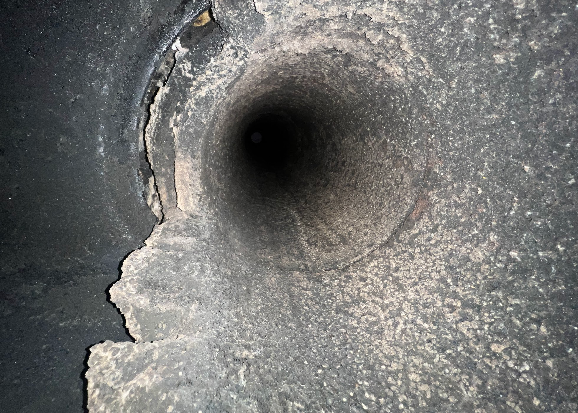

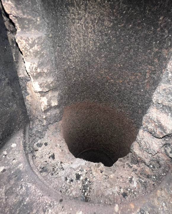

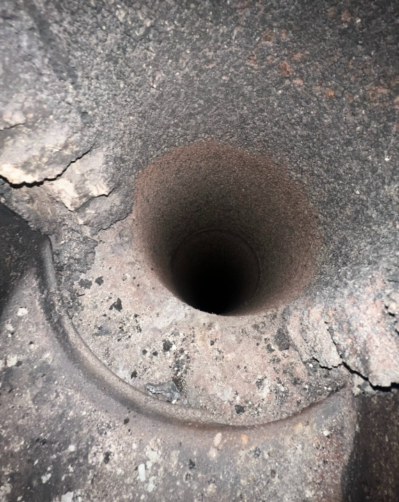

Her er noen flere bilder.
