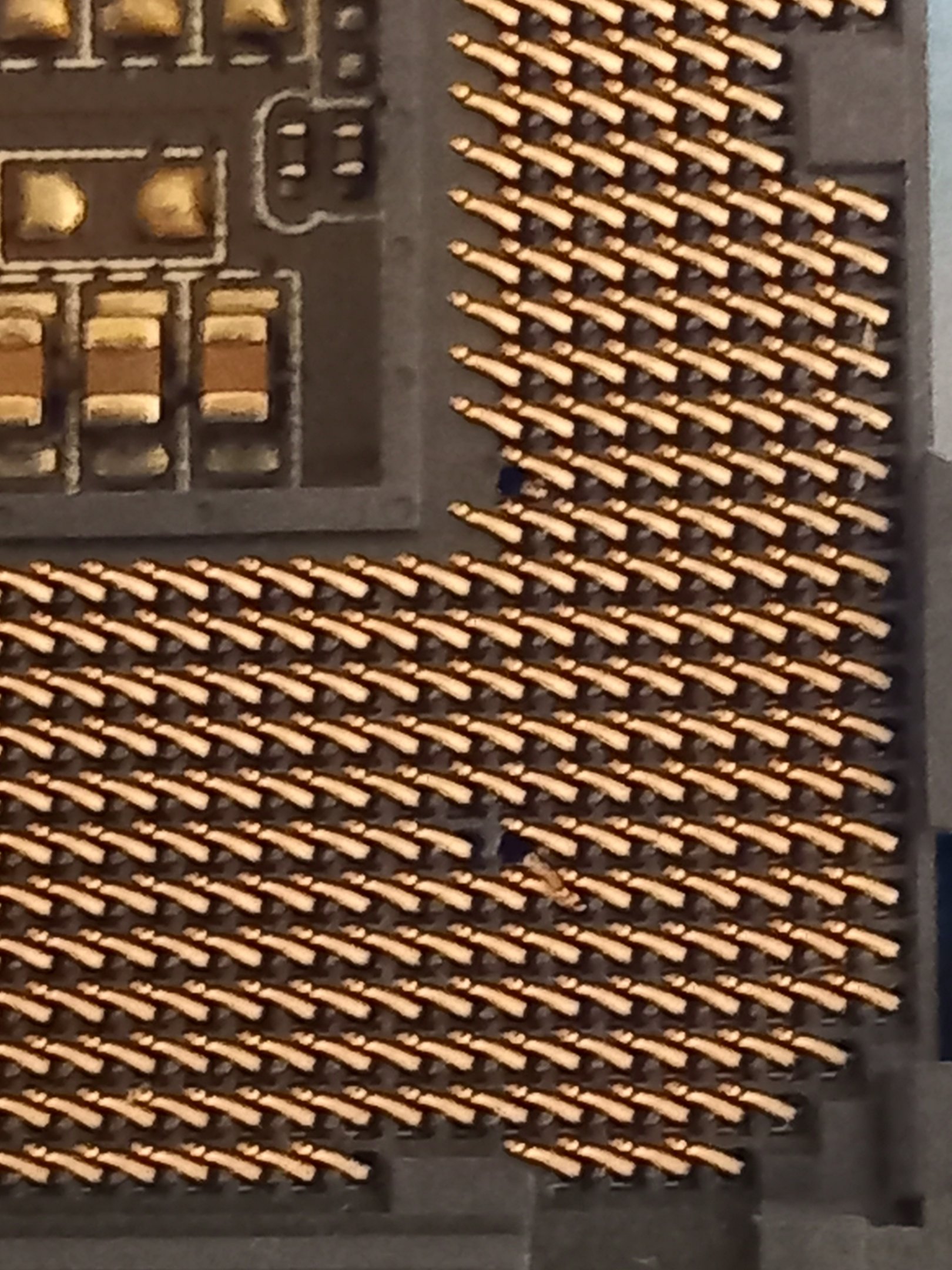

Hei. Jeg har kommet i en aldri så liten knipe. Hovedkortet mitt gikk åt skogen og den eneste måten å få tak i samme kort var å kjøpe det på ebay. Problemet er at når jeg endelig fikk det så ville det ikke boote opp. Led lys på kortet lyste men ikke noe annet funket. Prøvde alt jeg kunne, bytta ut hardware og nytt Psu men hjalp ikke. Jeg har ikke råd til å oppgradere maskinen med nytt kort, cpu, ram osv. så er avhengig av dette kortet. Har prøvd å få tak i en reperatør her i Norge har ikke funnet noen som kan hjelpe. Aner ikke om det eksisterer noen sånne firmaer her i Norge en gang. En siste titt under lupen før søpla så oppdaget jeg at det var en 2 3 pinner som var bøyde på cpu socket, jeg har en mistanke om det kan være feilen, men om det har forårsaket noe mere dritt aner jeg ikke. Jeg har ikke lupe som er kraftig nok og heller ikke verktøy til noe sånt, så jeg får ikke gjort det selv. Derfor lurer jeg på, er det noen her inne som vet om noen firmaer som påtar seg slike jobber? eller er det noen her inne som kunne tenke seg å prøve? Ps. en liten notis. Når jeg fikk kortet i posten og pakka det opp, Det lå i en svært så liten eske. Over cpu socket så var det teipet fast en papp bit som beskyttelse.
Edit:  Etter videre undersøkelse så er omtrent alle pinnene bøyd på socketen. kortet blit kastet

Du kan få byttet cpu socket i USA for en lav pris, men porto t/r blir nok i høyeste laget.
Husker ikke navnet på firmaet (New York), men de kunne garantere kontakt på alle punkter, men gir ikke garanti at kortet virker pga opplagte grunner.
Har du litt erfaring med lodde bolten er og bytte cpu socket ikke så vanskelig, men er omstendelig og krever en viss nøyaktighet.
Du får bruke google for og finne en framgangs måte som passer den med rett type cpu.
Jeg har prøvd og rette pinner som så ut som dine, endte med at de knakk.
Hva slags cpu har du? Kan du ikke bruke annet HK enn det du hadde? Om du oppgir cpu modell,  kan det være at noen vet hvilken funksjon bøyde pinner har.
Her får du de fleste cpu socketer ferdig med loddetinn og uten. Med anbefales.
https://www.aliexpress.com/af/cpu-socket.html?spm=a2g0o.productlist.1000002.0&initiative_id=SB_20221217031954&dida=y&origin=n
Høre med en yrkesskole els om de vil prøve seg, betale et firma for og gjøre dette i Norge koster nok mer enn tilfeldig brukt HK fra finn som passer din cpu .
Når en kjøper brukt HK bør en pakke det opp på postkontoret og eventuelt ta bilde av skadet cpu socket.
