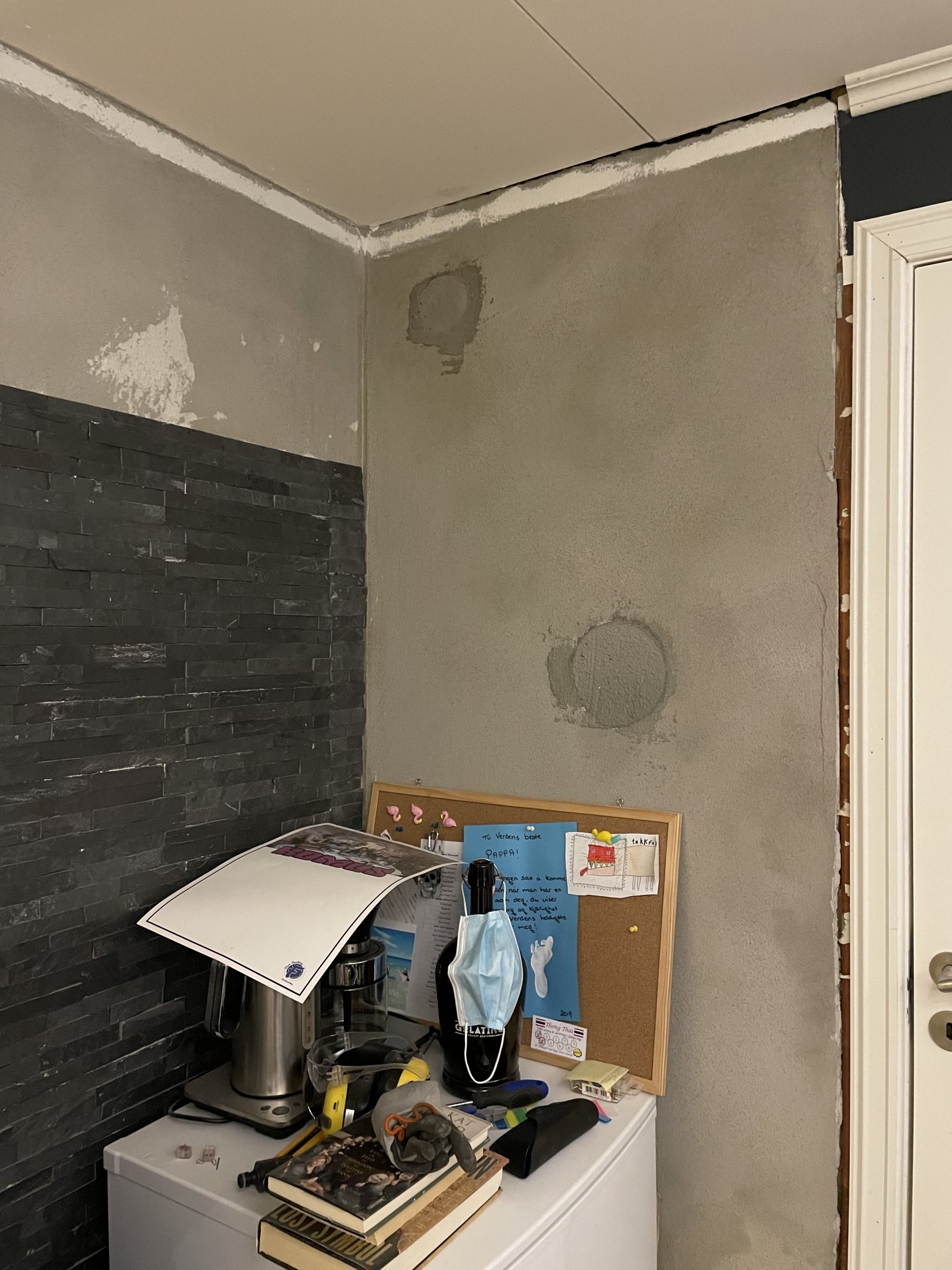

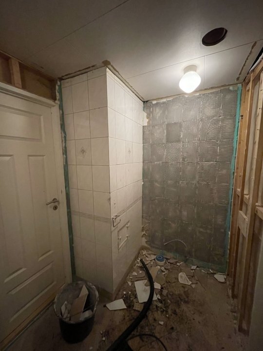

vi driver og pusser opp ett bad, hvor baksiden på pipen vises, i kjeller. Vi har kjennskap til at man ikke kan kle, eller vere nærmere 40(50?)cm med brennbart materiale.
Men hvordan er det når man ikke har noen peis montert i den etasjen? Den er fjernet og hullet tettet. Det er montert peis i etasjen over.
Kan vi kle den med stålstendere og gips f.eks?
Har selvfølgelig prøvd å søke etter ett lovverk eller svar, uten å helt klare å finne noe som vi kan bruke som håndfast bevis om det skulle bli noe spørsmål.
Takk for alle innspill!
er det teglsteinspipe,så er det ikke lov til og kle den igjen,spiller ingen rolle om man har ovn i en annen etasje eller ikke,er vel 20cm fra innvendig pipe til brennbart,
har du stålrør så kan du kle den igjen,på leca så kan man vel kle igjen 3/4 sider
