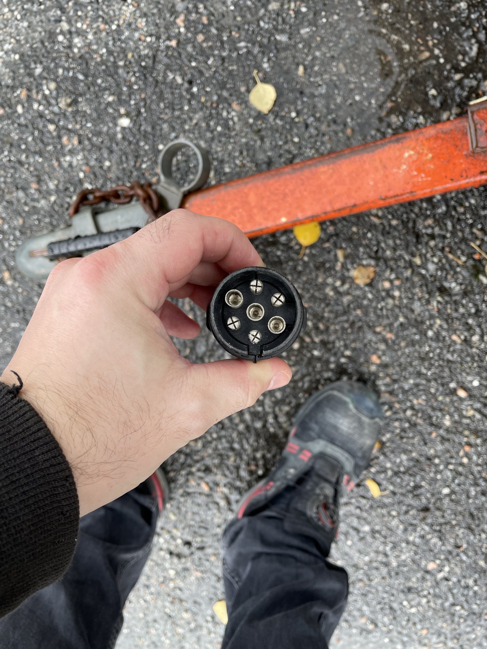

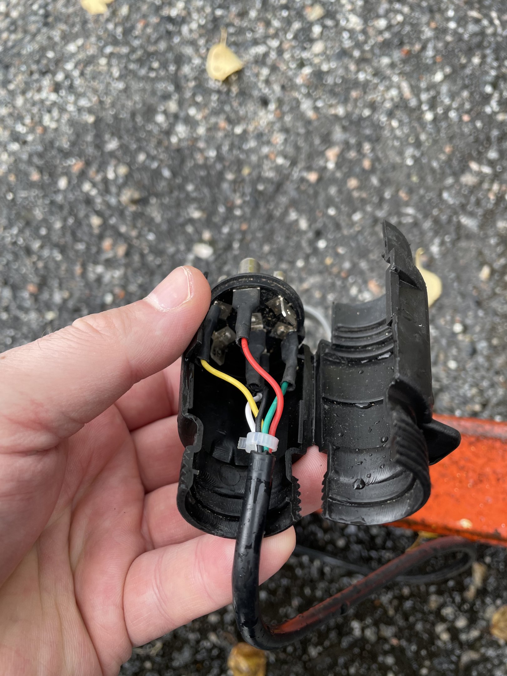

Jeg kjøpte en eldre tilhenger, hvor det hadde blitt byttet lys, og de fungerte ved kjøp. Men jeg var litt rask ved å hekte av hengeren, men ledningen fremdeles var koblet til bilen, så jeg dro løs ledningene fra kontakten.

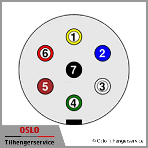

Søkte opp diverse koblingsskjema på nett og tenkte at det var en smal sak, men nå sliter jeg litt. Enten så lyser kun skilt-lysene, og kanskje ene blinklyset (lyser hele tiden) og når jeg trykker på bremsen så slutter alt å lyse, eller så er det ingenting som lyser.
Jeg har en 7-pin kontakt, men ser jeg bare har 5 ledninger ( Rød, sort, hvit, gul og grønn)
De skjemaene jeg har sett så går der en brun ledning som skal vere til baklys høyre, og den sorte baklys venstre. Men jeg har ingen brun ledning.
Og hva er egentlig opp og ned på kontakten?
