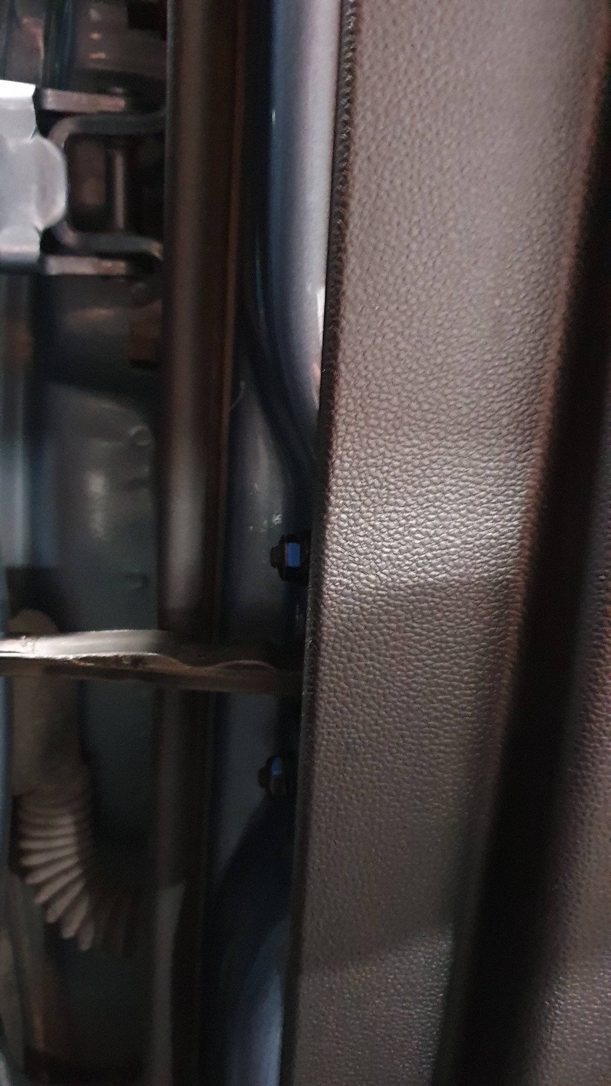

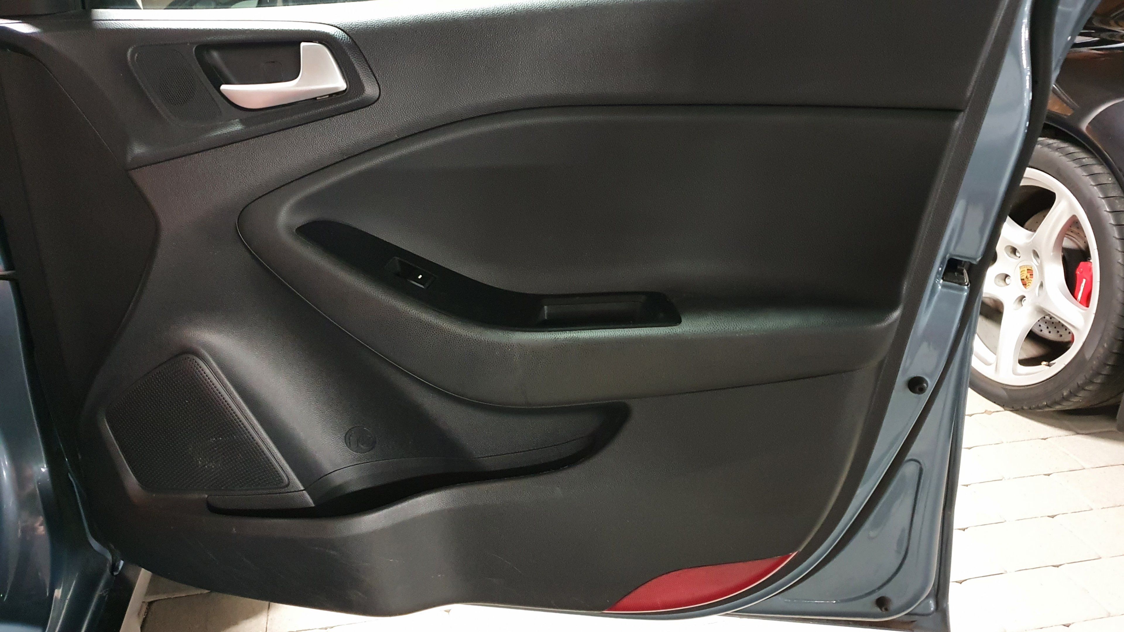

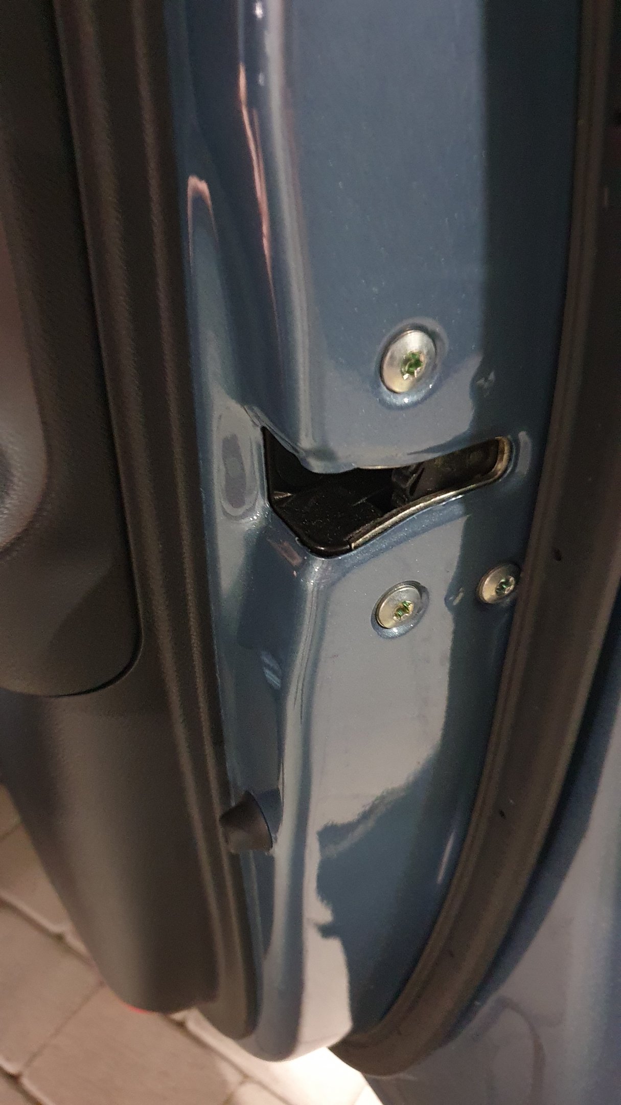

Hei, noe som vet hvordan man får av dekselet inne i framdørene, slik at man kan montere nye høyttalere? Eneste skruene som er å se er på siden av døren.
Lite peiling, men sønnen har lyst til å prøve ig få det til.  Hvis ikke får vi sette jobben bort.
Du har en bolt under et lite deksel under døråpneren kan jeg se. Sjekkom du får vippa opp plasten rundt vindusbryteren. Den pleier å kunne vippes ogg og tas ut. Er muligens bolter der også. Sjekk inni oppbevaringsrommet om det er noe der.
Ellers så er "standard prosedyre" å nappe fast og bestemt ut nede i ene hjørnet og jobbe seg bortover helt nede først. Når alle klipsene er løsnet skal du kunne løfte hele greia oppover og hukke den løs.
