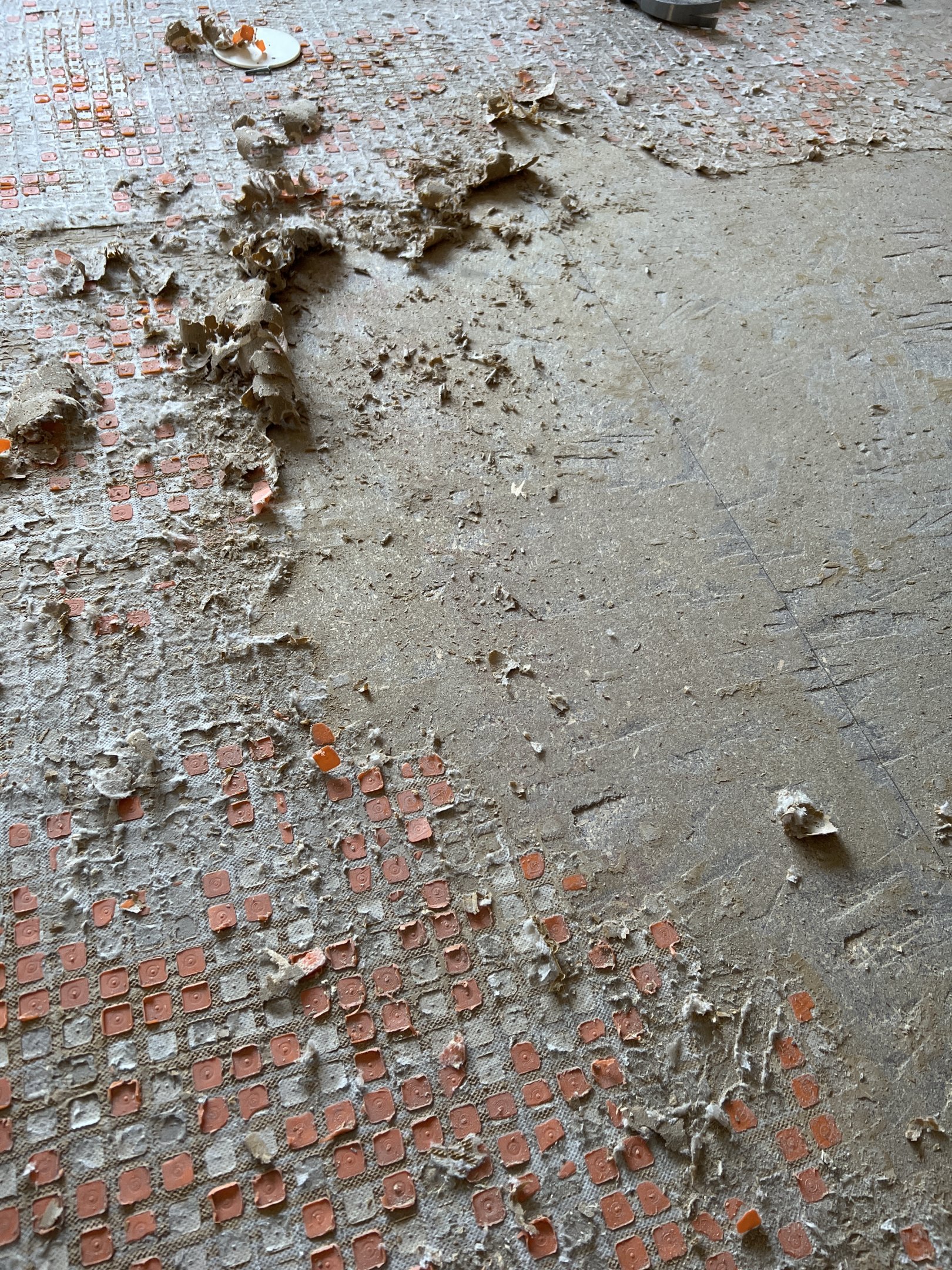

Hei,
vi har akkurat revet fliser på gulvet på et kjøkken. Under flisene lå et teppe av plast hvor sementen var lagt oppå. Denne har vi fått vekk, men rester av plastduken og noe limrester gjenstår. Spørsmålet er om det går fint å legge parkett, med pappduk under, oppå et slikt underlag? Det skal være en forlengelse av parketten som allerede ligger der (Fjerner den ytterste og legger ny parkett i overgang)
Alternativet blir å skrape av, noe vi har forsøkt oss på deler av underlaget, men er tungt og tidkrevende.
Har noen en ide?
hadde nok selv prøvd og fått fjernet det,barkespade kan man bruke,mulig at det går og bruke sånn gulvbeleggstripper maskin,den har et knivblad foran,leide selv en slik for og fjerne lim og rester fra baksiden av gulvbelegget,prøvde først med barkespade og multikutter med blad,hadde sikkert brukt en uke på hele gulvet med det,mens med maskinen jeg leide så tok jeg hele rommet på et par timer
