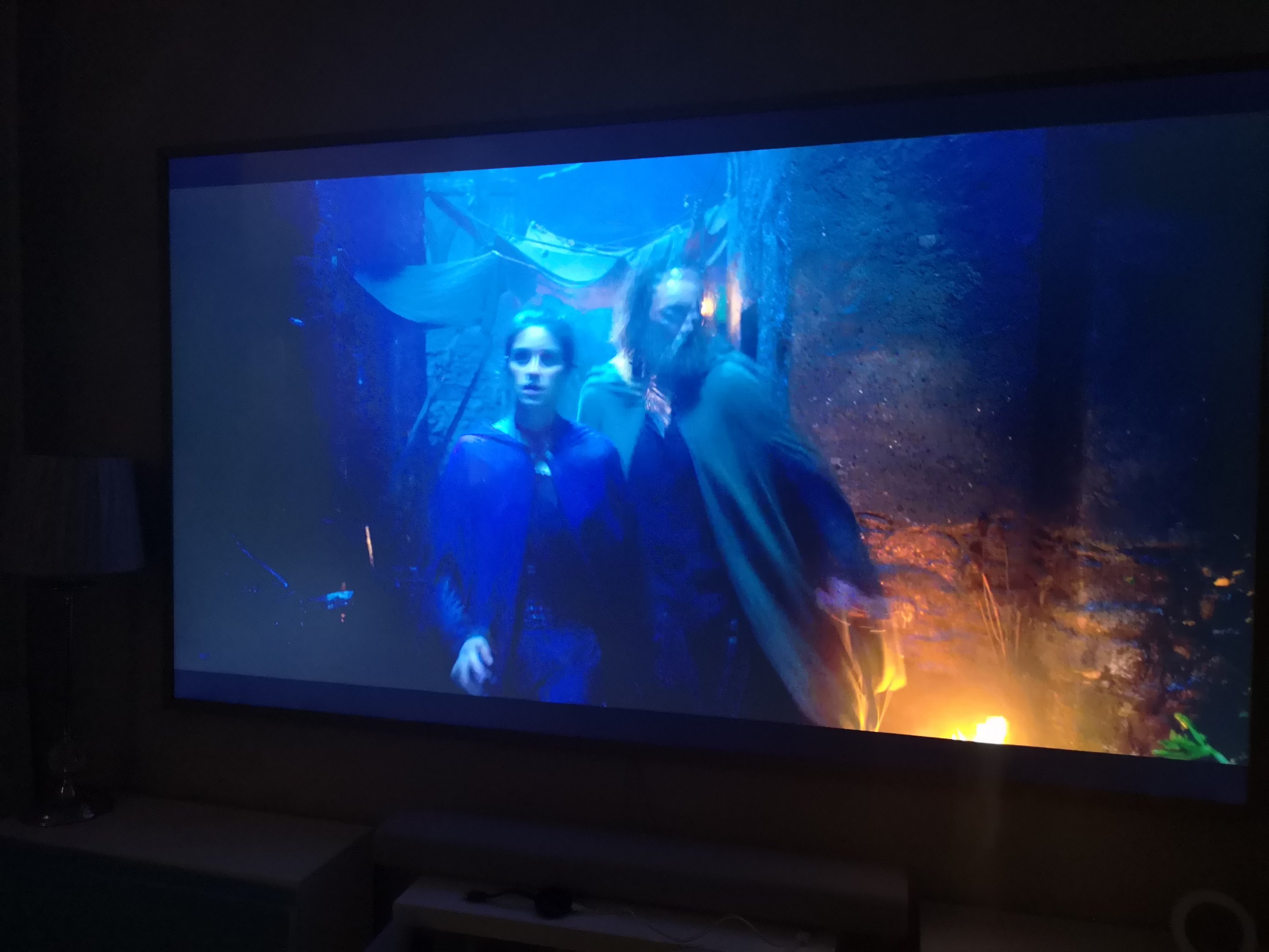

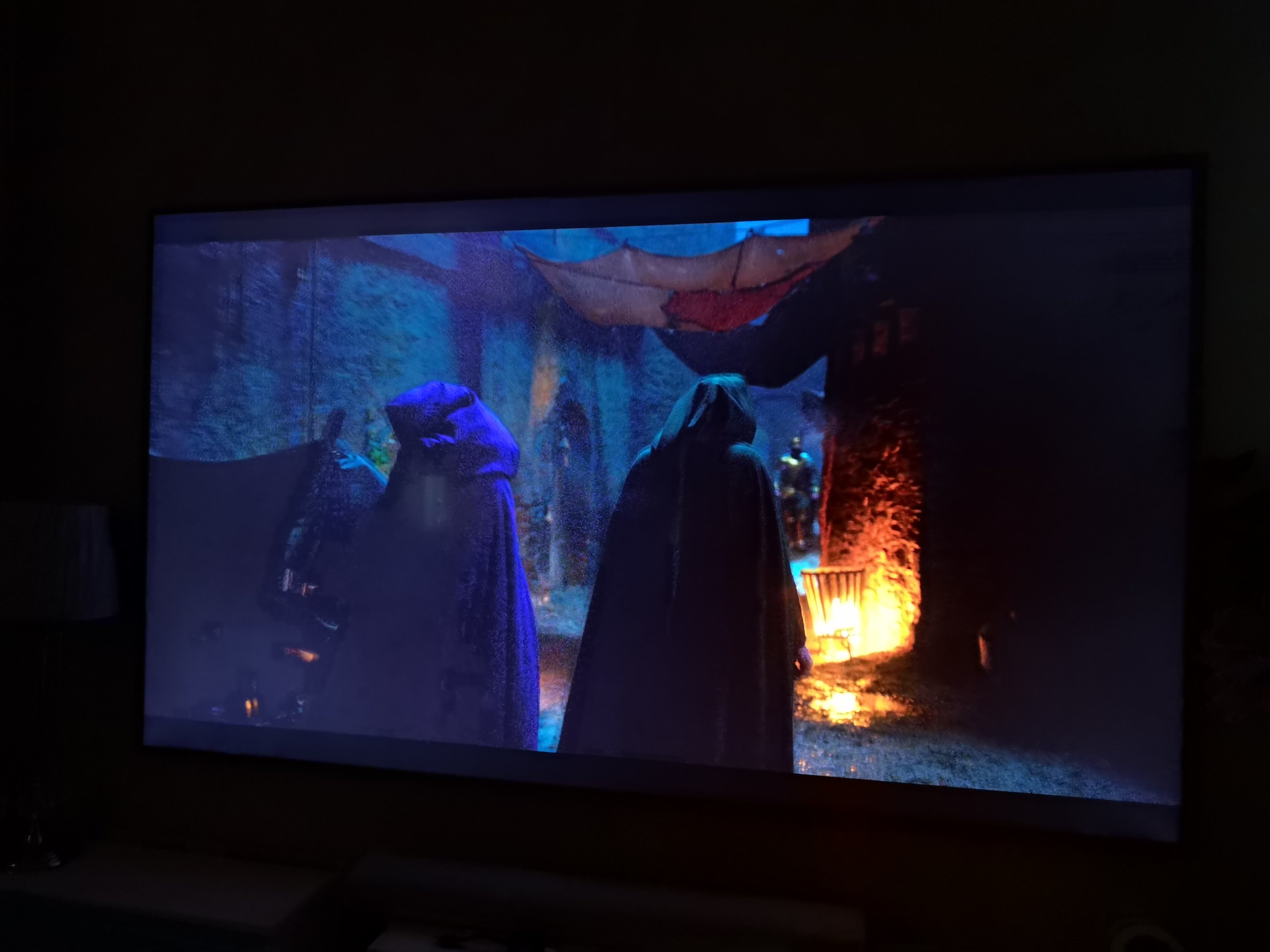

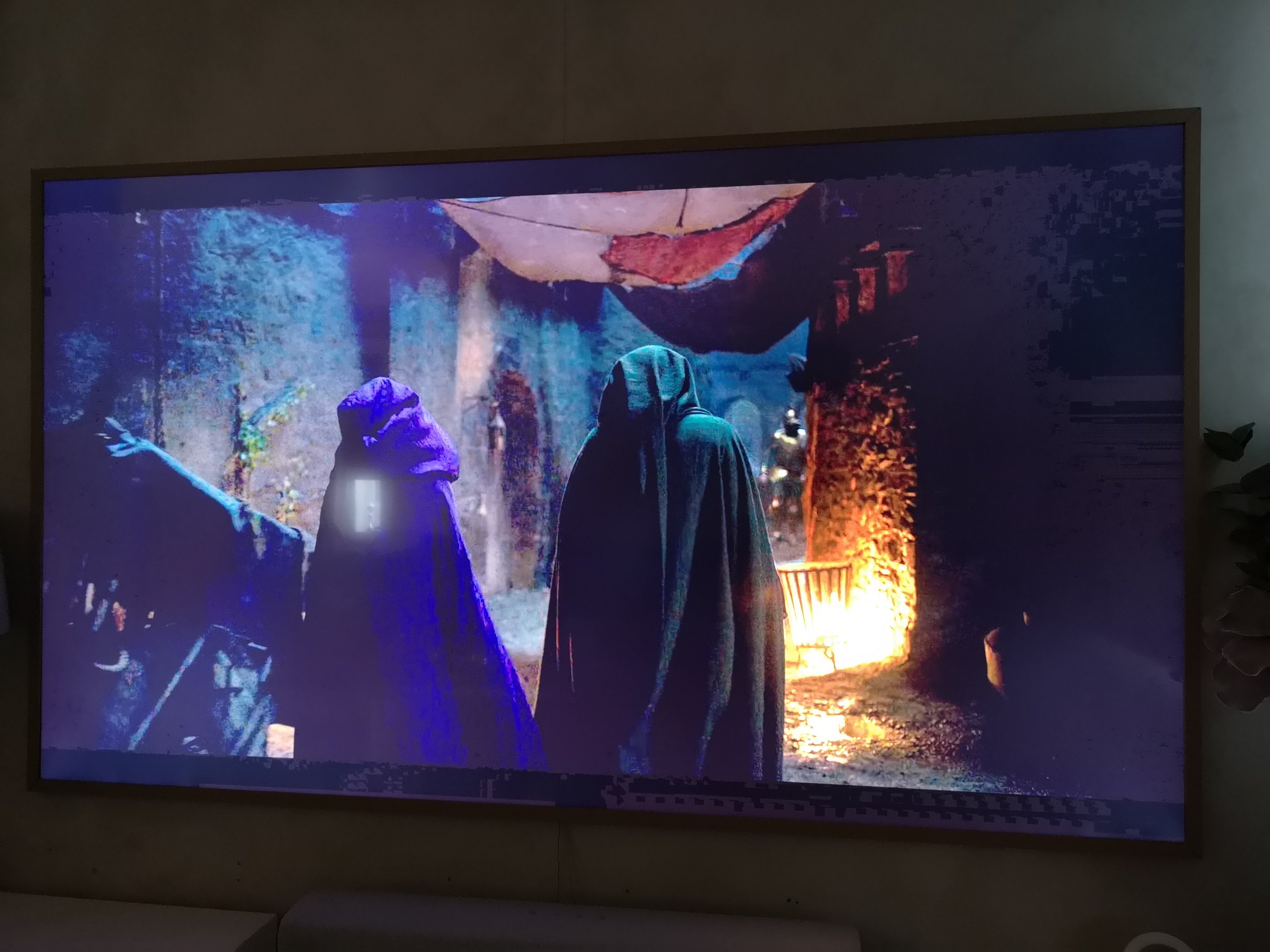

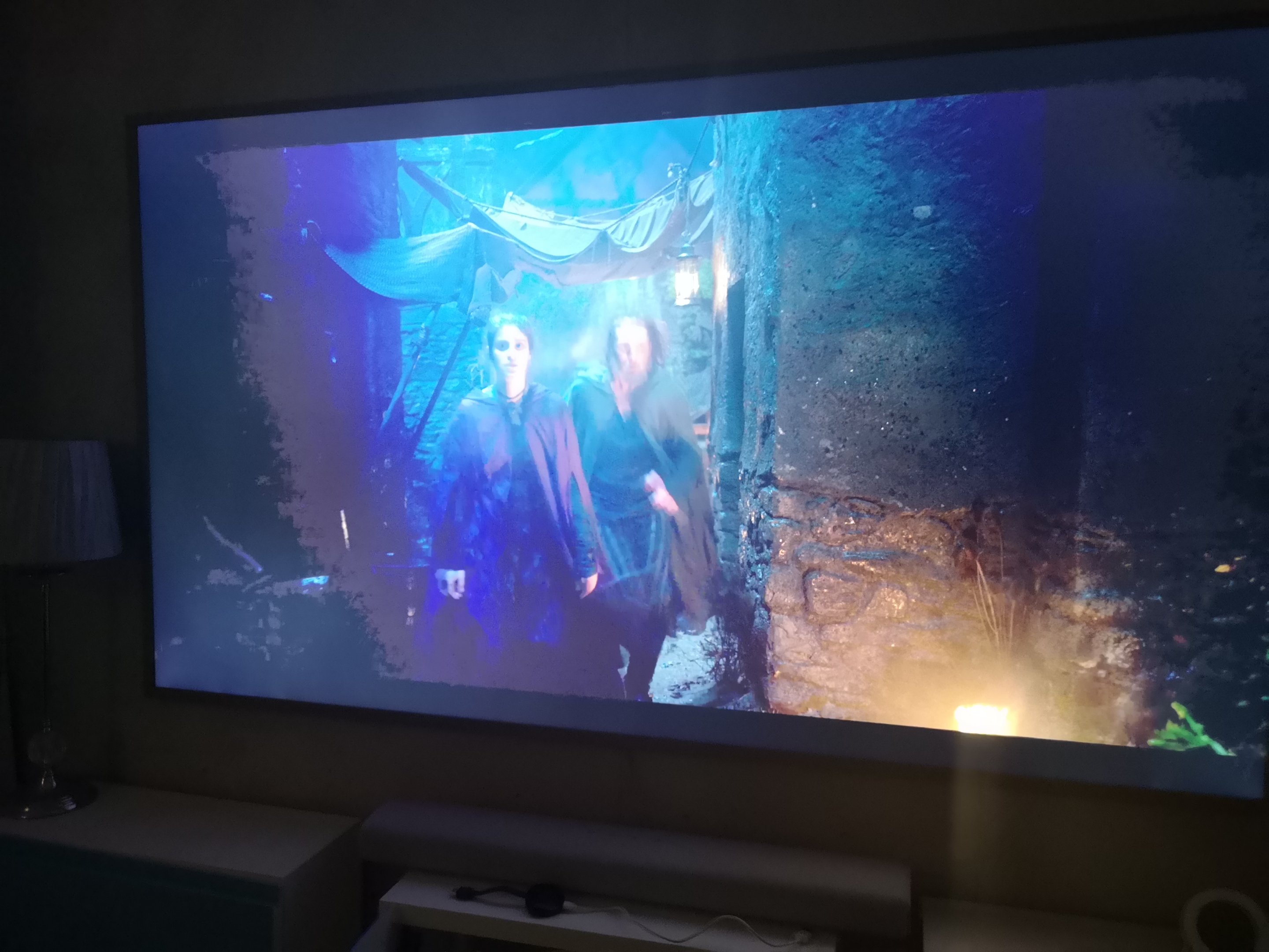

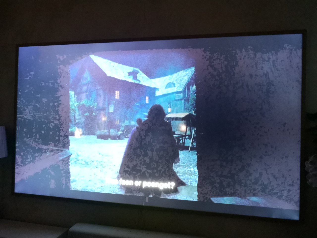

Via PC:
TV-app:
Via PC:
TV-app:
Via PC:
Sånne artifacts får man oftest når det er mørkt som på bildet ditt og dårlig kvalitet på streamen.
Et kjent problem på GoT - The Long Night som gikk på HBO. Stort sett umulig å se noe annet enn hva du viser på nest siste bilde.
Ville prøvd med en annen serie, eller f.eks en bluray etc
