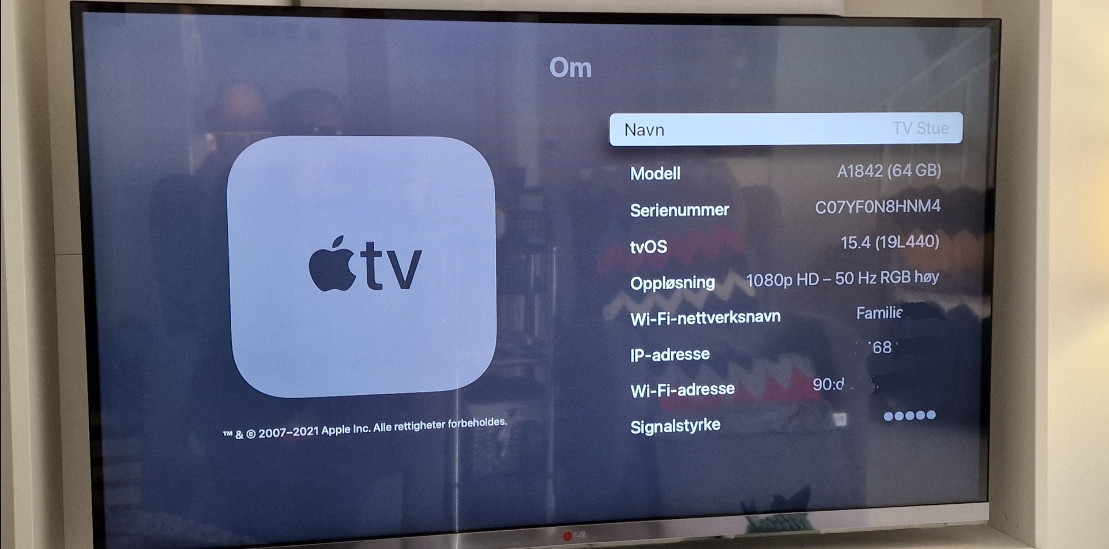

Har en AppleTV(1080P versjon) Sonos Beam2 og LG TV (47LM860V-ZB).

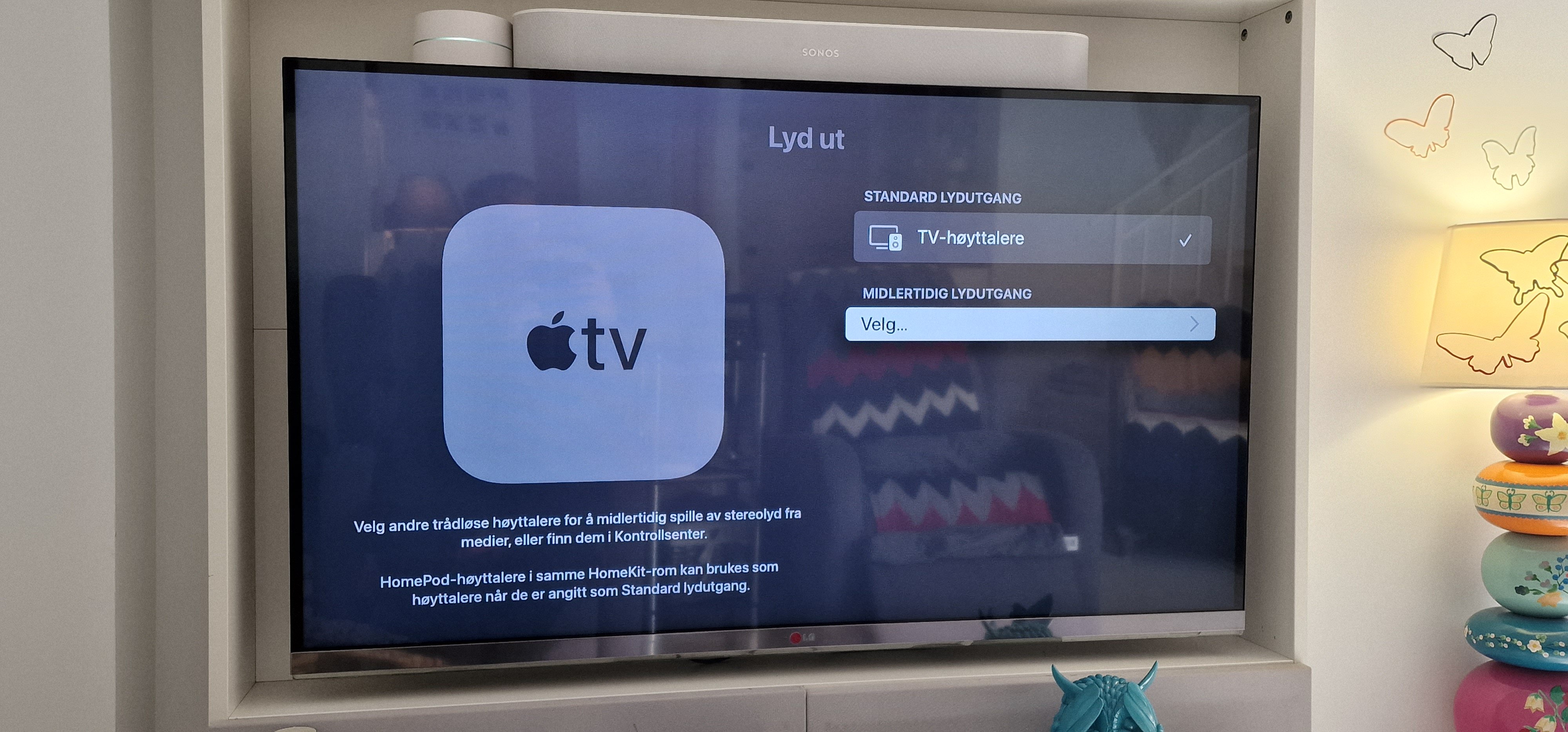

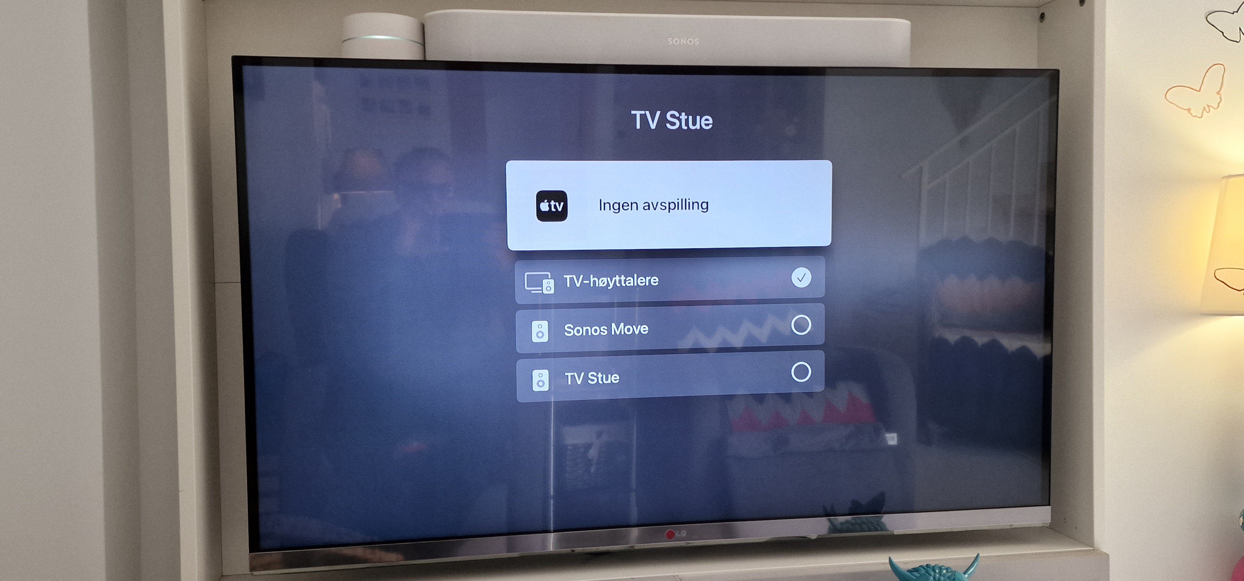

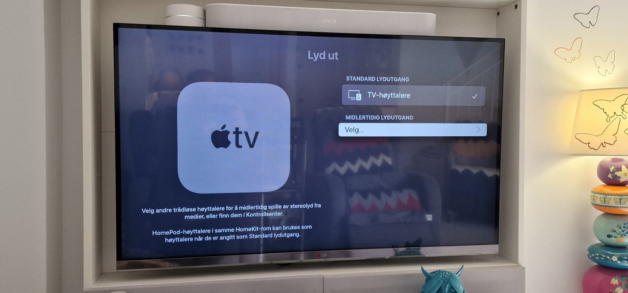

Sliter med at lyden ikke kommer automatisk når AppleTV og LG TVen starter opp. Må inn i menyen på Appletv og sette at den skal spille av via Sonos Beam 2. Da fungere lyden til TVen går i "pause mode", eller skrur en av AppleTV må en inn i menyen igjen for å skru på igjen.
Hvordan får jeg standard lydutgang til å være Sonos Beam på Appletv?

Du er koblet til HDMI Arc i TV'en? Etter hva jeg søkte opp er TV'en noen år gammelt så kan være noe er utdatert her. For eksempel er Simplink (HDMI-Cec) aktivert i Tv-innstillingene? Det må være på for at enheter skal kunne "snakke" sammen.
Nummer to, inne på min Sonos-app, under Innstillinger - System - Beam så har jeg en innstilling som heter "Autospill TV" når jeg blar ned litt. Sjekk at den står på?
