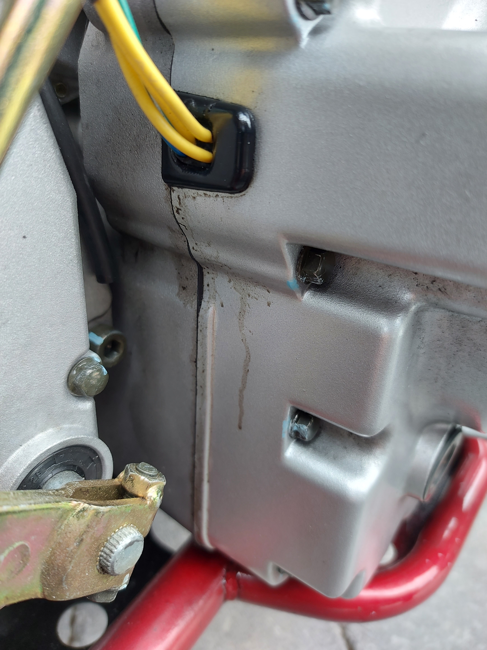

Hei,
På bilder så ser du en svart pakning rundt ledningene. Rundt denne så svetter det ut motorolje. Dette har skjedd nylig. Problemet her at akkurat denne pakningen/gummien finner jeg ikke ekstra del til å bytte ut, så lurte på om det finnes noen kreative McGyver metoder å tette dette på? Noe fuging eller andre stoffer som kan brukes?
Silikonfett eller silikonspray pleier å myke opp gummi så det tetter litt bedre. Det finnes også oljeadditiver som gjør det samme. Men begge metodene hjelper kun hvis det er gummien som har blitt hard. Er det skader så må den byttes.
Har du sjekket at du har korrekt oljenivå forresten?
