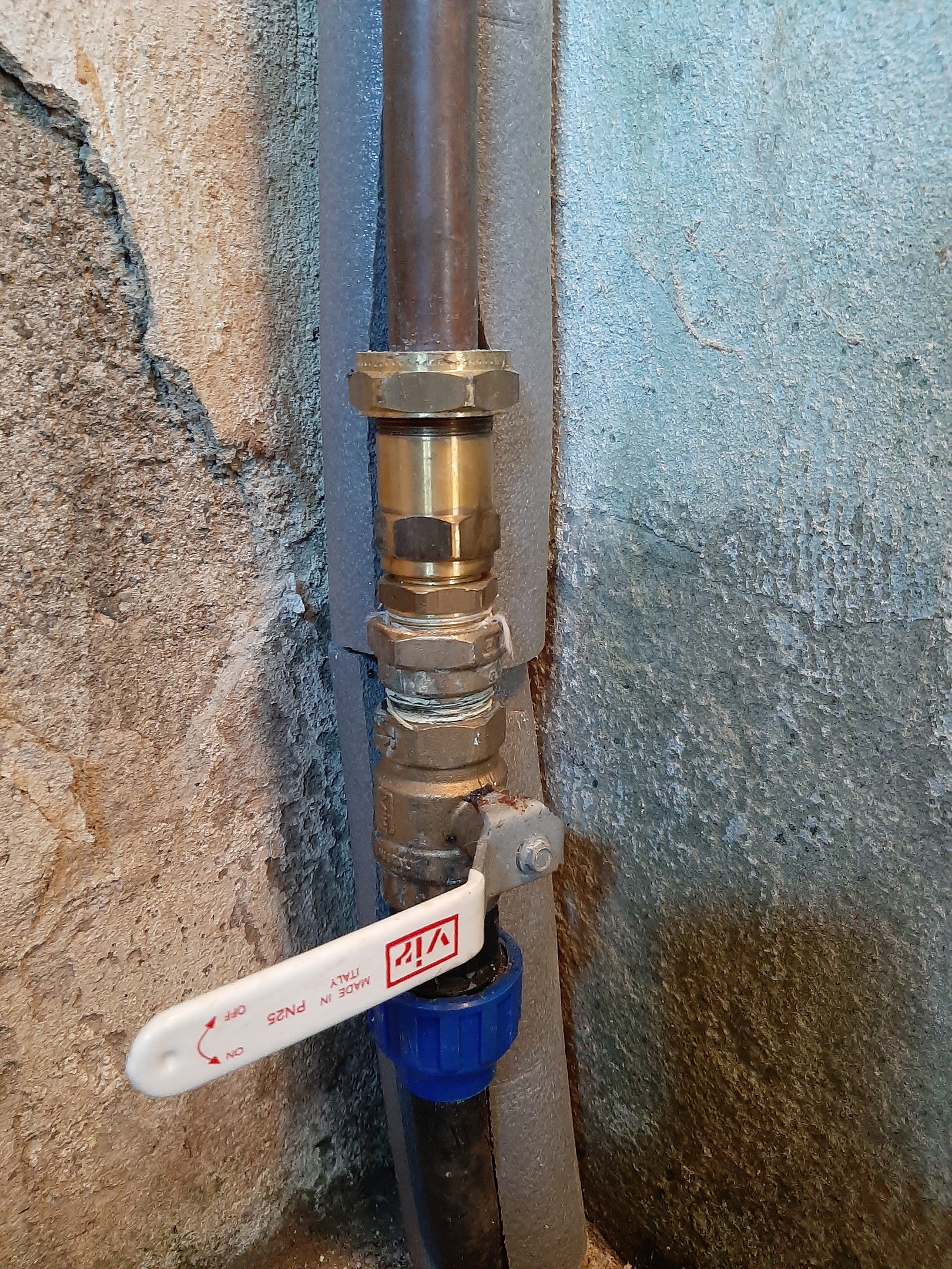

Jeg legger ved et par bilder som viser det nyere plastrøret som kommer inn i gjennom gulvet i kjelleren. Videre ser vi hovedkran (PN25), og gammelt rør som går videre opp til en tappekran i kjelleren og så videre opp til kjøkken:10.thumb.jpg.f263e07fe776ec2a393efd03e3033dd0.jpg

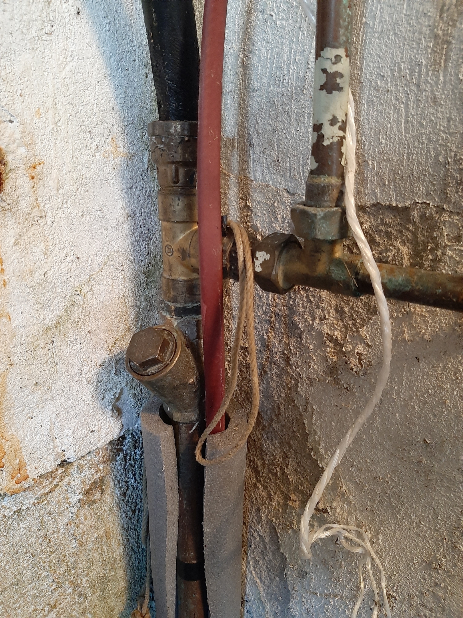

Slik ser det ut videre opp. Skur man ut den store mutteren, så sitter det en hjemmelaget sil bak der. Blir ofte smussete, men lett å rengjøre. Det svarte røret gå videre opp til kjøkken. Til høyre har vi tappekran røret samt rør som går opp til bad. Varmekabel på plass. Isolasjon tatt vekk, for bildene sin skyld. Varmtvannstank står på kjøkken.
