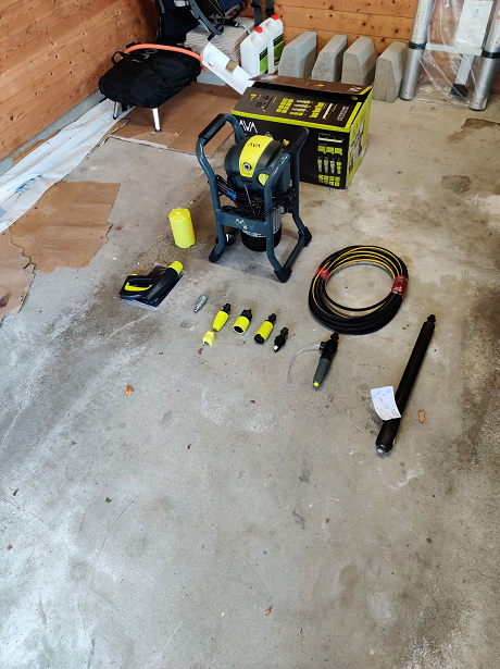

Esken inneholder, i tillegg til selve maskinen, ett veggfeste for maskinen, en manual, en aluminiumsramme med vannfilter, et lite gult deksel, en liten metallbøyle, en 15 meter stålarmert slange, AVA pistol, en zoomlanse samt et slags feste til denne, og en skumkanon inkl flaske. Det medfølger også 3 ulike dyser; en variodyse, en fastdyse med 40 graders vinkel, og en turbodyse.

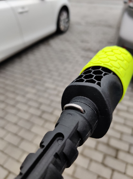

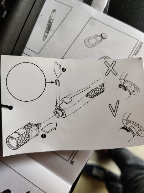

Videre skal man sette et slags feste helt fremme på zoomlansen. Det er ikke godt beskrevet i manualen hvordan denne skal settes sammen, men det henger heldigvis en egen liten lapp på zoomlansen som utdyper hvordan det hele skal monteres. Ut fra denne forstår man også hva denne lille metallbøylen skal brukes til, noe som er bra da denne ikke nevnes i manualen. Det presiseres også at denne metallbøylen skal dyttes helt ned.
Her må jeg innrømme at jeg brukte en del tid. Metallbøylen er komplett umulig å få ned som anvist på den lille lappen som henger på lansen:
Resultatet blir at jeg til slutt legger lansen oppå et mykt og egnet underlag, og bruker hammer for å slå denne bøylen ned som anvist. Det gikk til slutt, men det er ikke mulig å feste denne uten hammer eller en stor tang. Dette burde fremgått på den lille lappen som hang på lansen.

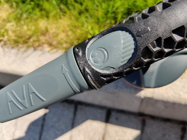

Innfestingen av lansen på pistolen er helt uproblematisk. Patenten for å feste ting er mer eller mindre identisk med den vi kjenner fra Kärcher sine høyttrykkspylere, men her har man i tillegg en slags plastikkhylse som skal strammes, og som skal forhindre at lansen løsner fra pistolen under bruk.

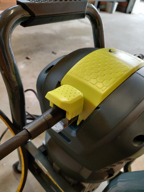

Når alt er montert så står jeg igjen med et lite plastikkdeksel som ikke er oppgitt i manualen. Jeg greide ut fra bildet på esken å gjette meg til hvor den skulle stå, som da var over uttaket/festet til slangen:

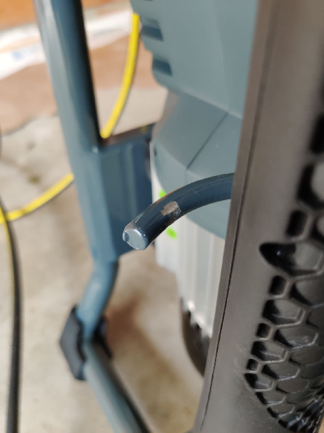

Maskinen er tung og fremstår som solid. Delene i plastikk er av typen tykk og hard plastikk, og fremstår i seg selv som solide. Det trekker litt ned at selve dekselet som dekker det meste av maskinen sitter litt løst. Den delen på maskinen hvor man fester høytrykksslangen er i metall, men den sitter også litt løst og oppleves som noe skjør. På min maskin er det også en skade i lakken på kroken som skal holde lansen når den ikke er i bruk. Førsteinntrykket er definitivt godt, og er det synd at småplukk som sannsynligvis ville vært lette å ha i orden trekker ned for et ellers visuelt fint og solid produkt.

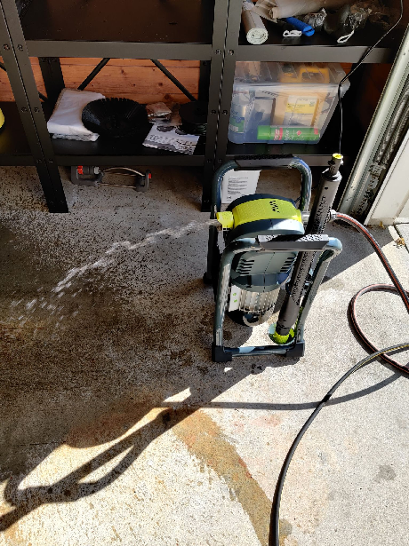

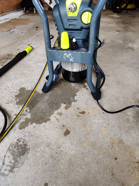

Vanntilførselen sikres gjennom min Gardena Aquaroll L. Denne har Gardena sine såkalte stoppkoblinger som bryter vanntilførselen ved utkobling. Jeg har lest at enkelte har problemer med denne typen kobling på AVA sine høyttrykkspylere, men det virker å fungere for meg. Umiddelbart etter at jeg har koblet på vannslangen begynner det å renne vann ned langs maskinen som samler seg i en pytt på undersiden:
Det viser seg at aluminiumsrammen med vannfilteret sitter for løst, dette må virkelig sitte stramt for å forhindre denne lekkasjen. Det forundrer meg litt at AVA har valgt en egen løsning, og ikke gjort som Kärcher hvor man kan bruke standard krankobling som er lett tilgjengelig fra mange ulike produsenter.

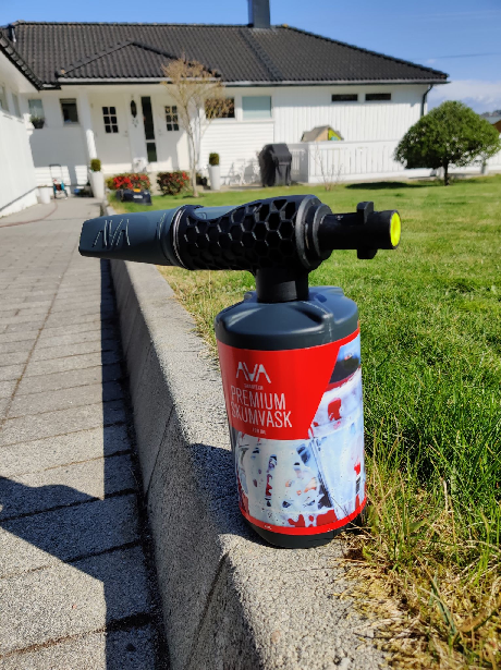

Videre har jeg kjøpt meg et par flasker med AVA premium skumvask. Disse passer rett på skumkanonen, så man trenger ikke å streve med å tømme innholdet over på den medfølgende flasken:
Dette er definitivt bedre enn Kärcher sin løsning hvor man må tømme innholdet man ønsker å benytte over i en egen flaske med et eget spesielt feste.
Blandingsforholdet reguleres ved å vri om den fremre delen av skumkanonen. To smilefjes benyttes til å indikere blandingsfoholdet, hvor 🙂 indikerer en litt tynnere blanding, mens 😮 indikerer en sterk blanding:
I tillegg er det to piler med + og - som viser hvilken vei man må dreie for å regulere blandingsforholdet.

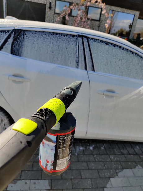

I bruk er skumkanonen er fin den, selv på laveste blandingsforhold legges et tykt lag med skum som renner sakte nedover bilen:
Det er kanskje ikke så rart at bilen dekkes av tykt skum, selv på laveste blandingsforhold blandes MYE av skumvasken inn i vannet, og flasken som inneholder 0,8 liter er tom på et øyeblikk. En flaske holder knapt nok til den lille Volvoen, noe som blir dyrt i lengden da en flaske koster 90 kr på Obs Bygg. Dersom man sammenligner med Kärcher sin skumkanon som jeg er vant til fra før, så er nok sistnevnte litt mer sparsommelig med blandingsforholdet.

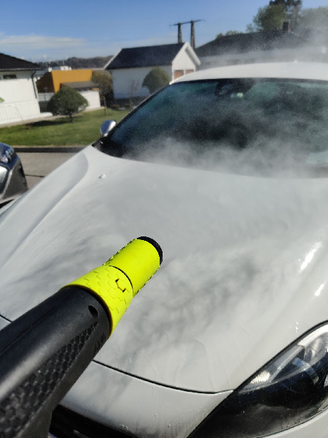

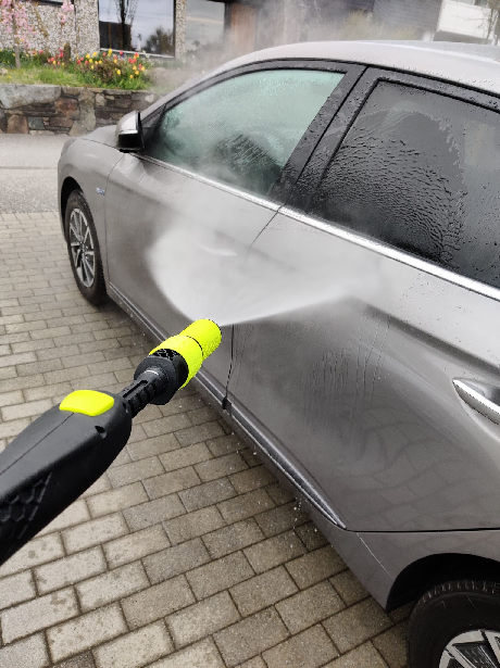

Når jeg skulle skylle av såpen tok jeg av zoomlansen, og brukte kun pistolen med variodysen på:
Det at man kan bruke pistolen uten lanse er veldig nyttig. Først og fremst kan man jobbe litt tettere på bilen, og man trenger følgelig et litt mindre arbeidsområde. Videre så er det behagelig å kunne betjene pistolen med bare en hånd.

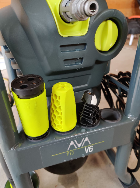

Når jeg pakker maskinen ned så settes dysene i egne hull i rammen, veldig praktisk:

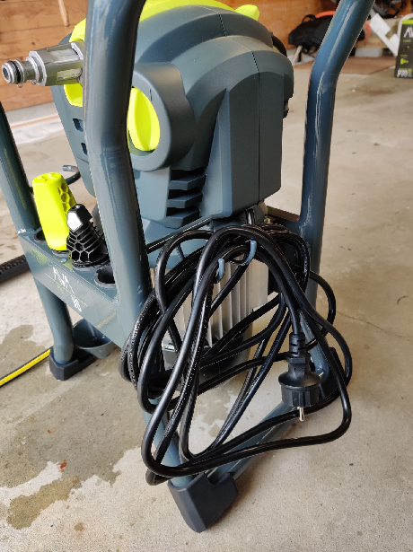

Det er egentlig ingen plass å gjøre av strømledningen, men jeg bruker festet tiltenkt skumkanonen til å henge opp ledningen:
