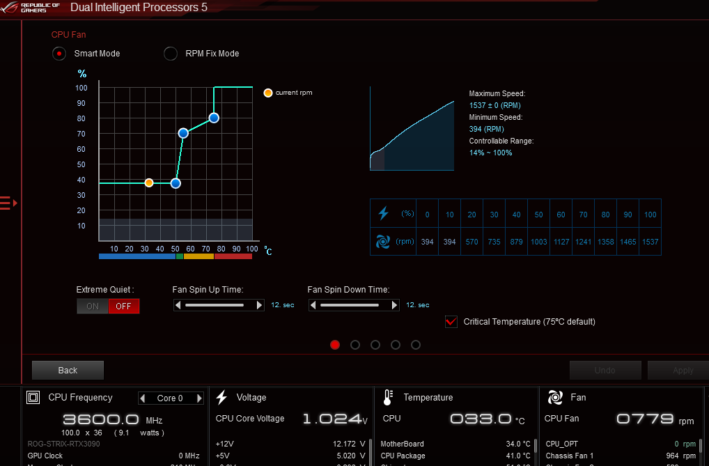

Her er en snipp av curven på min cpu kjøler. Vifter 36% opp til 50c, 70% på 55c (da jeg vet at min gaming temp ligger i 50-55c området)
36% på 0-50c fant jeg fram til ved å kjøre viftene på 100% og gå ned helt til jeg ikke hører de lengre. Samme prosess med andre vifter.
Regner med at Gigabyte har lignende muligheter i ditt tilfelle.
Edit: og sett OPP "fan spin up/down time" eller tilsvarende i ditt program til et mer fornuftig nivå (default i asus fanxpert er 3 sek elns) 10+ sekunder vil jeg anbefale. Pga tettheten i en 12 kjerners 7nm prosessor der temperaturer svinger over hele "die"en (norsk?) i motsetning til f.eks intel som bare har en liten kjerne klyse i midten av "die"
