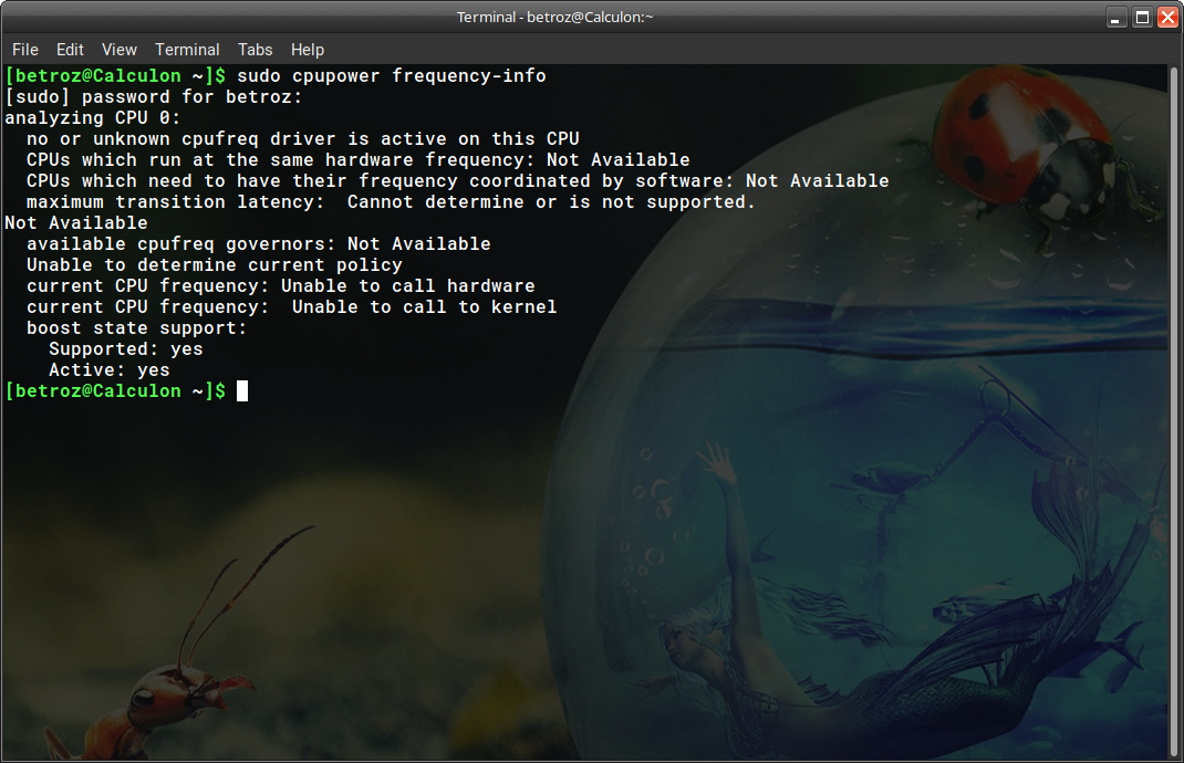

Hvordan får jeg Manjaro Linux (nyeste) til å kjøre CPU med performance governor hele tiden? Jeg har en 5.0 Ghz overklokk, men får bare stock 3.7 Ghz når jeg f.eks tester med Blender Open Data. Frekvensen skal ligge på 5.0 Ghz hele tiden, og ikke 3.7 siden jeg har manuell OC på CPU. Kjører med 5.7.15-1 kernelen. Testa 5.8, men samme der.
Intel 10900K CPU og XII Apex hovedkort - så kanskje ikke kernelen støtter alt riktig enda?

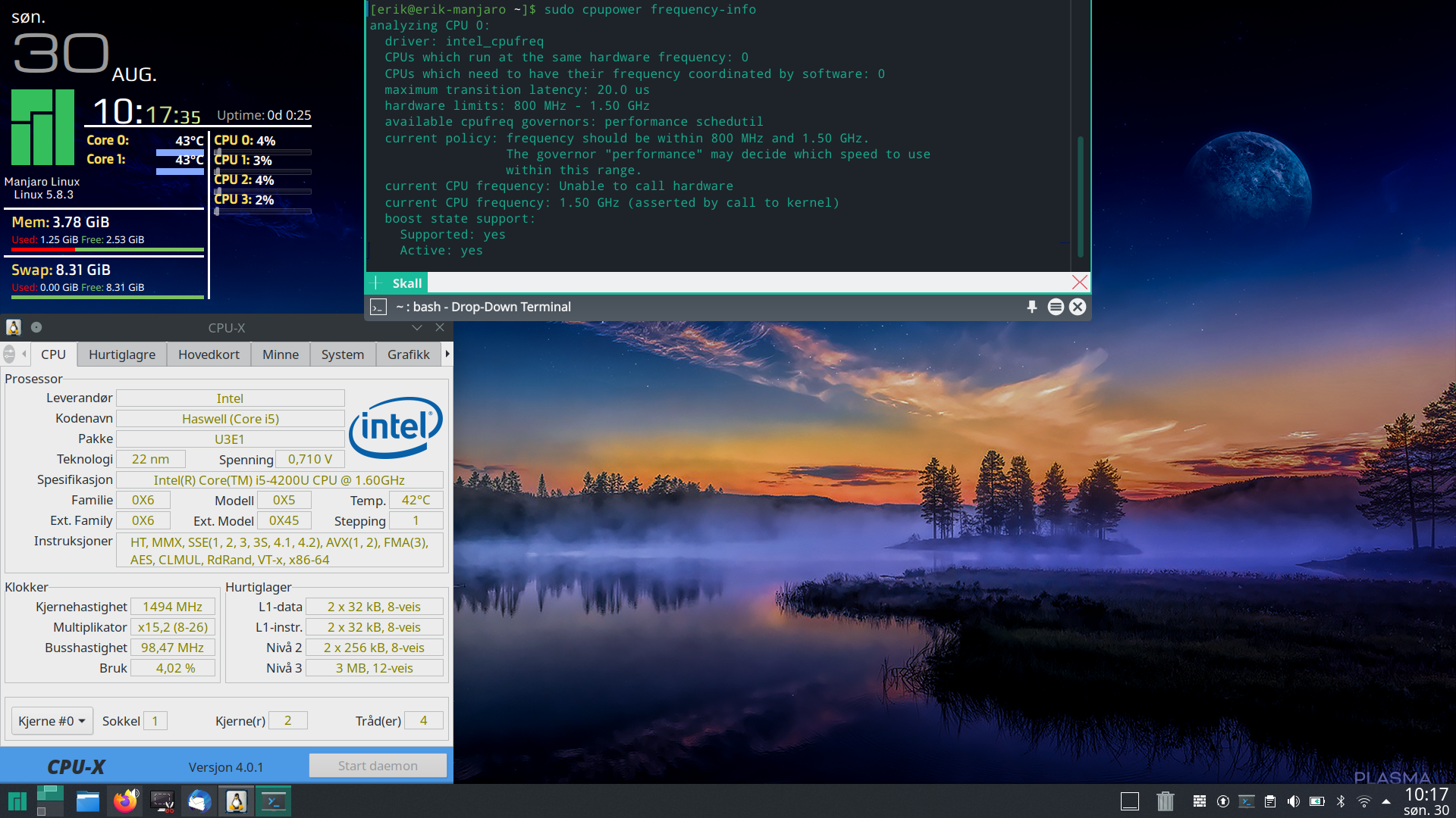

Vil tro du mangler en driver ja, Testet nettopp samme på min 6 år gamle HP laptop og fikk litt info ihvertfall, selv om oppgitt maxhstighet er for lav. CPU går på 2300 på maks belastning. Dette ved maks 80gr C ?

Takk for svar. Jeg får rett CPU frekvens hvis jeg går bort fra ren manuell OC på CPU. Av en eller annen grunn klarer ikke nåværende Linux kjerne/drivere å lese riktig med full manuell settings for CPU OC. Jeg prøver Manjaro igjen en gang senere og bruker Windows frem til da. Jeg må bruke Windows til spill uansett, så uansett trenger jeg dual boot.

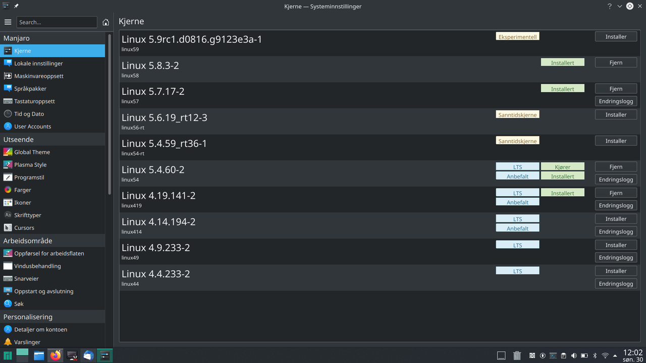

Du kan jo innstallere kernel 5-9rc1 ? Den kan inneholde støtte for nyere mb og cpu. Funker det ikke er det bare å boote en annen kernel til ny kernel med støtte for din hw er lansert. Anbefaler også å ha minst en LTS kernel innstalert som backup hvis systemet ditt krasher.
Da trykker du bare F8 under oppstart og velger LTS kernelen så kommer du inn i systemet og får ryddet opp.
Jeg prøvde 5.7 og 5.8 uten at det hjalp. 5.9 RC var ikke ute da jeg testa. Haster ikke siden Windows funker bra. Linux for meg er mer fordi jeg liker det og ikke fordi jeg trenger det, om du skjønner :)
Mitt Z490 XII Apex hovedkort er veldig nytt, så regner med at hardware støtten på Linux blir bedre de kommende ukene og månedene. Jeg visste jo dette selv egentlig da. Får bare vente og se det an.
