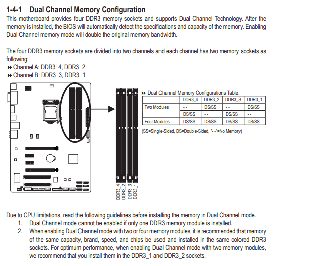

Ser nå at rekkefølgen er litt annereledes enn slik jeg har forstått at er vanlig, dvs. at rekkefølgen på slots for minnebrikker er 1, 2, 3 og fire fra CPU.
ram.pngimage post
Jeg har altså minnebrikker i DDR3_1 og 3, jf. bilde ovenfor.
