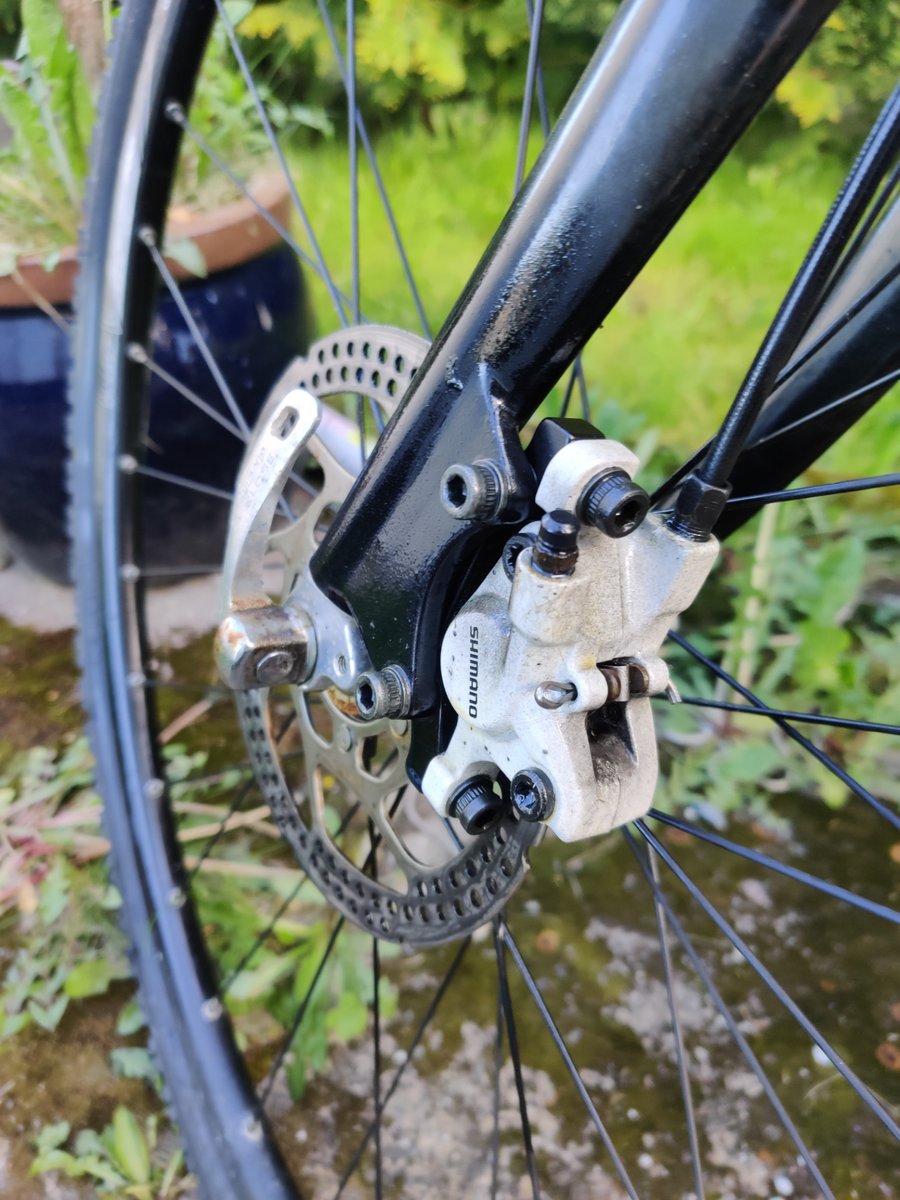

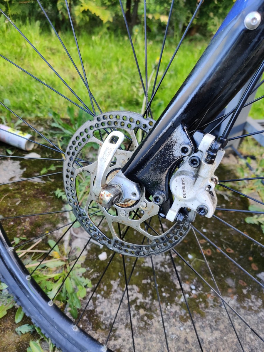

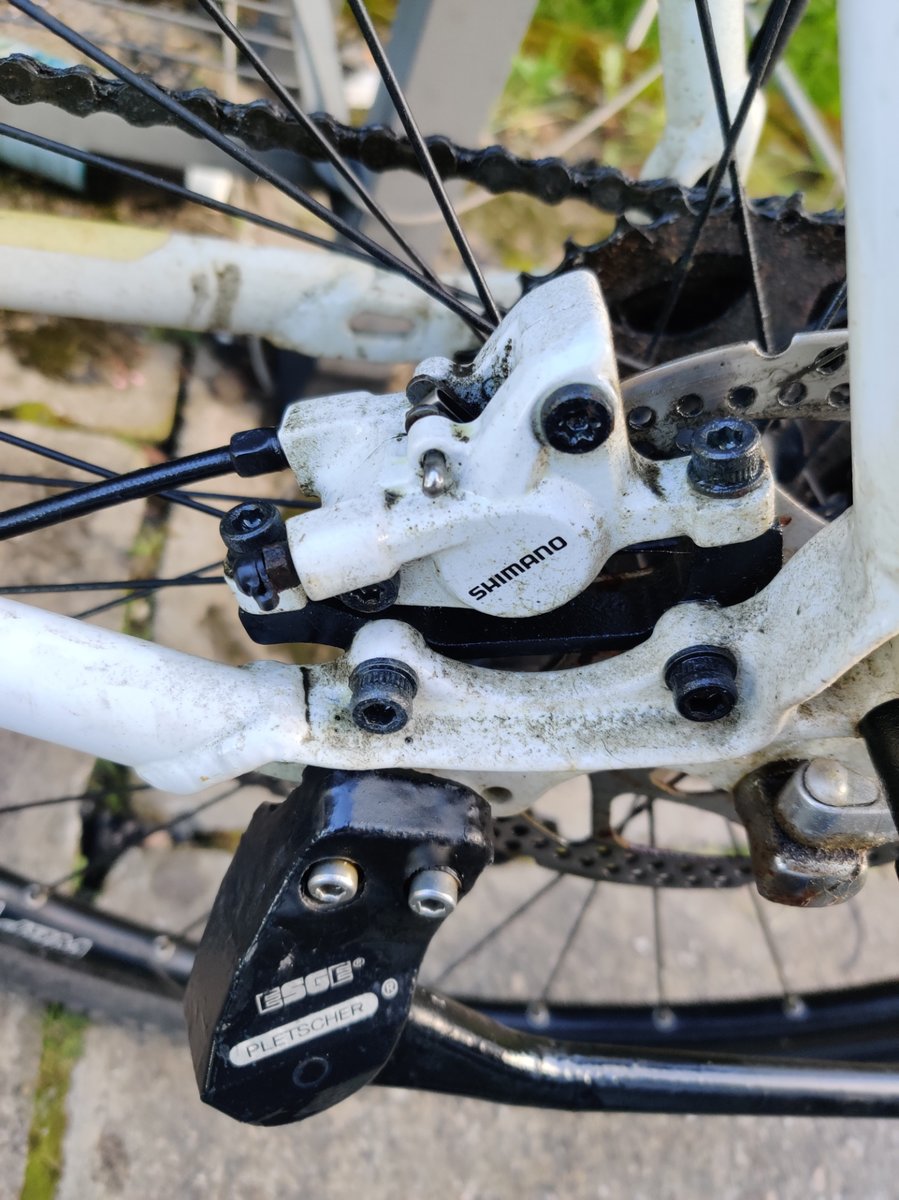

Hei,
Fikk tilbud om å få en sykkel, og takket ja til tross for et par mangler på den. Tenkte da at dette må da gå an å fikse, men har jo ikke vært borti noe annet enn felgbrems tidligere.  Har ikke skrudd de av å begynt å rengjøre de enda, før jeg vet noe som helst. Bremsen foran fungerer, men skriker fælt når det er litt fuktig, eller hvis jeg har syklet en halvtimes tid og klemmer til.(Kun tatt 1 tur på den for å teste) Bremsen bak er det intet reaksjon på overhodet. Er dette noe jeg kan fikse selv?
Er det motstand i bremsehendlene? Har ikke vært borti slike sykkelbremser men går ut i fra de følger samme prinsipp som alle andre hydrauliske bremser.
Sjekk at du har belegg igjen på klossene. Sjekk at stempler beveger seg fritt og at det ikke er luft i hydraulikksystemet. Kans ikkert trygt bytte bremsevæske også hvis du ikke vet hvor gammel den er.
