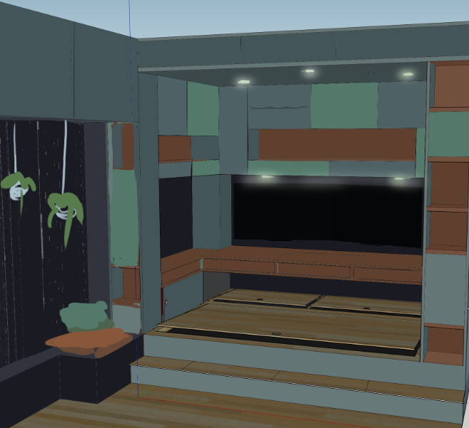

Flater I eik til kutting.
Tanken er å gjøre endringer på soverommet, heve gulvet og skjule sengen under osv.
Det jeg er usikker på er hva slags flater jeg bør bruke på skap,  hyller og benk som kan males og gjerne noe med eik mønster for alt i bildet som er farget brunt.
3 hours ago, trn100 said:
Hel eik er jo dyrt, men finert MDF er mye brukt? MDF fås selvsagt også uten finer for maling.
https://www.trebutikken.no/shop/eik-finer-mdf-16543p.html
Tenker mer mønster i eik, eller lignende. Vist det blir for dyrt, kan man bruke hobby plate eller noe sånt og beise det?
Jeg har null erfaring, jeg prøver nå bare å finne ut hva materiale jeg trenger og så pris på alt.
Sjekket du linken? Det var MDF med eikefiner, men de har også andre alternativer. De kapper på mål og setter eventuelt på kantlister om ønskelig. Kantlister er dog billigere å sette på selv om det trengs.
MDF brukes til en masse formål, blant annet møbler.
Sjekket linken ja, men tenkte vist det går an å få til noe med hobbyplater blir det billigere enn de finerte MDF platene
Det er nok riktig, men da er det stort sette furu det går i, og det er visse begrensinger i størrelse.
Byggmax eksempelvis opp til 2350x600x18mm til 469,- men dette er jo noe du finner hos Biltema og en rekke andre butikker også, i alle fall i mindre dimensjoner.
Vær imidlertid oppmerksom på at dette er "levende" tre og at det kan forekomme bevegelse i det, f.eks. ved fuktighet/varme osv.
