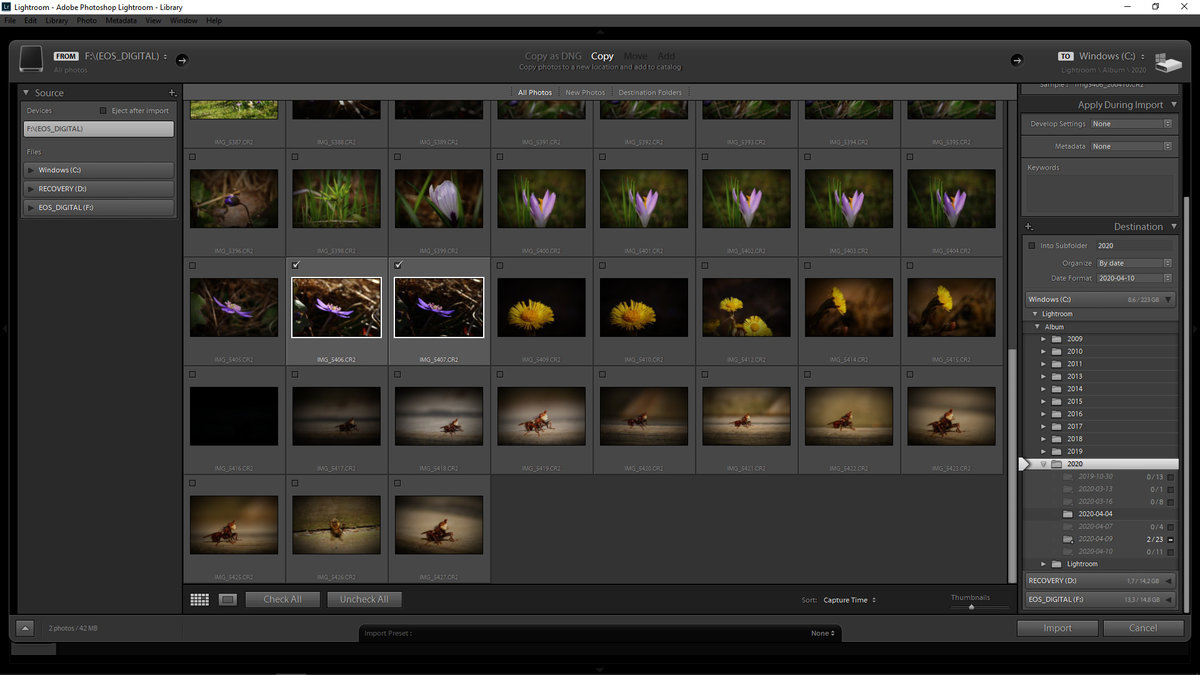

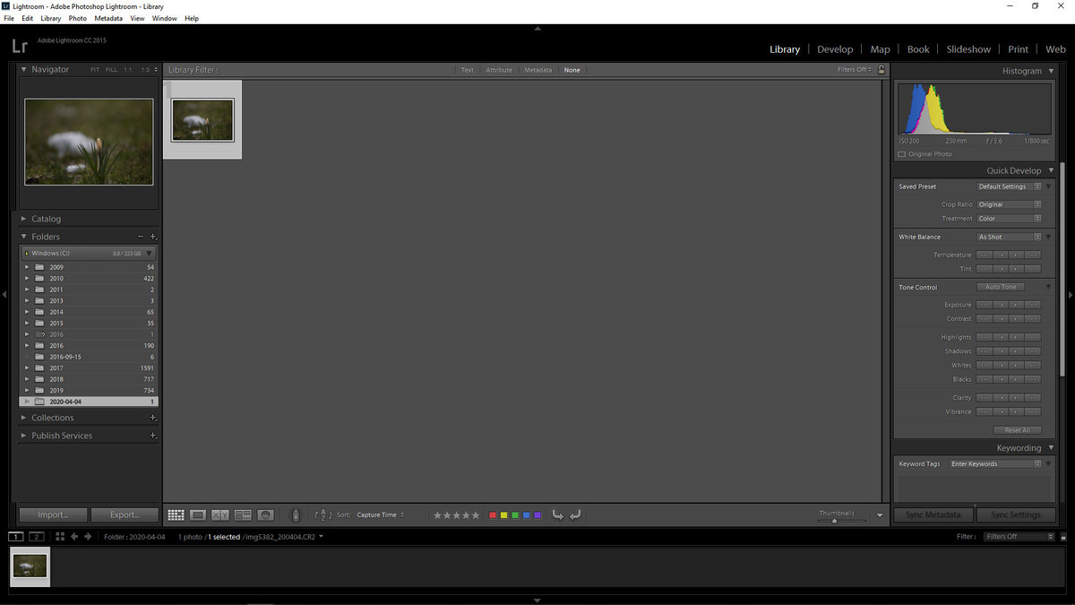

hobbyfotograf1 Skrevet 10. april 2020 Skrevet 10. april 2020 Jeg har et problem med importering og organisering av bilder i lightroom. Helt til nå nylig har det fungert fint at bildene blir lagret i mapper ordnet på denne måten: 2020 \ 2020-04-10 \ bilder. Alt ser riktig ut sett med filutforsker, men i lightroom blir det nå rot. Ser også at det har blitt rot med 2016, samt at det er veldig mange bilder som ser ut til å mangle. Ingen bilder er slettet, ligger i riktig mappe på harddisken og kan fint åpnes derfra, men synes ikke i lightroom. Under importering har jeg krysset av og på "into subfolder". I lightroom er resultatet nøyaktig det samme, men i utforsker blir det ulikt.
TomasF Skrevet 10. april 2020 Skrevet 10. april 2020 Nå bruker ikke jeg Lightroom til ingest men jeg kan gjøre et forsøk. Skulle jeg gjette så har du på et tidspunkt endret datoformat under "Date Format" i Destination panelet fra "år\dato" til bare "dato". Når det gjelder 2016 ville jeg forsøkt å finne den ene fila i orphan "2016" mappa og så fjernet den. Men før det kan du forsøke å høyreklikke på den 2016 mappa som ikke har spm tegn og velge "Synchronise folder" 1
hobbyfotograf1 Skrevet 11. april 2020 Forfatter Skrevet 11. april 2020 Første delen av problemet løst, det var satt til kun dato. Synkroniseringen for 2016-mappa fungerer ikke helt slik jeg tenkte, får melding om at ingen bilder eller videoer er funnet. De er fortsatt lagret på riktig sted på disken, så det er bare lightroom som ikke finner dem. Mulig jeg må slette og så importere på nytt.
TomasF Skrevet 11. april 2020 Skrevet 11. april 2020 Jeg er litt forvirret om situasjonen så jeg prøver noen kontrollspørsmål Du har to 2016 mapper, der en tilsynelatende er aktiv og inneholder 190 filer. Og så er det en som er "tapt" og grået ut og med spørsmålstegn på. Jeg forstår det slik at du forventer at 2016 skulle inneholde betraktelig flere filer enn 190? Hvis du høyreklikker denne og velger "Show in Explorer", havnet du da der i filhierarkiet ditt du forventer? Eller er det en annen mappe enn denne 2016 der du har flere bilder?
hobbyfotograf1 Skrevet 12. april 2020 Forfatter Skrevet 12. april 2020 Det er mange bilder som mangler i 2016-mappa. Alle andre programmer finner alle filene, bortsett fra lightroom. Velger jeg "show in explorer" havner jeg på riktig sted, med riktig antall bilder. Begge 2016-mappene i lightroom peker til samme sted på disken, så den er litt merkelig.
TomasF Skrevet 13. april 2020 Skrevet 13. april 2020 Og du sier at hvis du høyreklikker på 2016 mappa uten spørsmålstegn og velger synchronize så finner den ingen nye filer? Da er det definitivt noe veldig rart på gang. Hadde kontaktet support.
