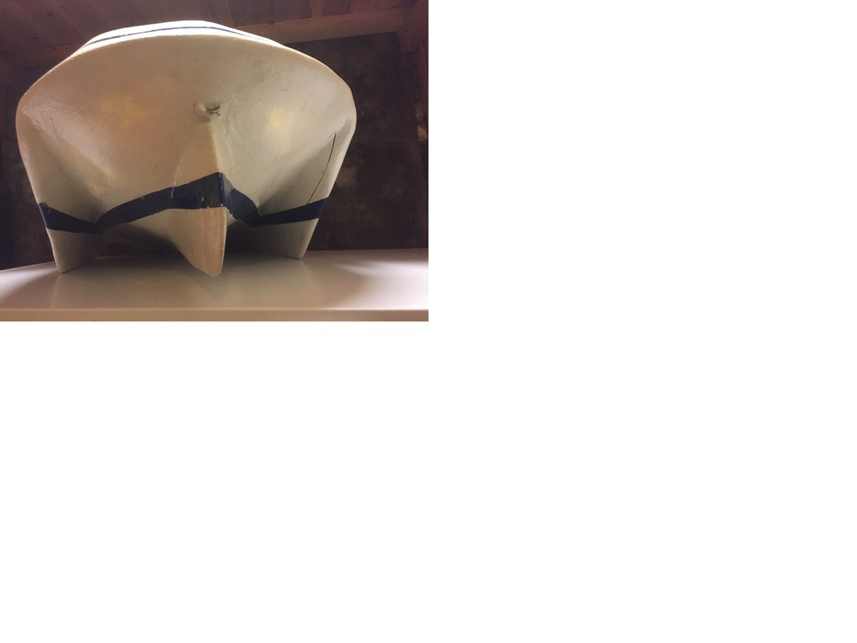

Hurtiggående båter er det som har interessert meg aller lengst, og sommeren 1971 drev jeg med slepeprøver av en båttype jeg mente var helt ny(bilde 1), men patentsøknaden avdekket at Jens Justesen hadde delte en båt i 2 og laget dekk mellom i 1967.
Justesen sin båt tror jeg er utgangspunktet for katamaranene fra Mandal, som det ble mange av etter hvert.
Tror fortsatt ikke potensialet er fullt utnyttet den dag i dag, da teorien den gang var at en stor åpning fremme og en mindre bak, ville skape trykk som løftet båten. Slepeprøvene viste at teori stemte med praksis, men da burde dagens katamaraner være mye bredere, slik at det ble mer løft fra luften og mindre av båten i sjøen. Dagens katamaraner er ikke spesielt brede, men hvorfor er de ikke bredere?

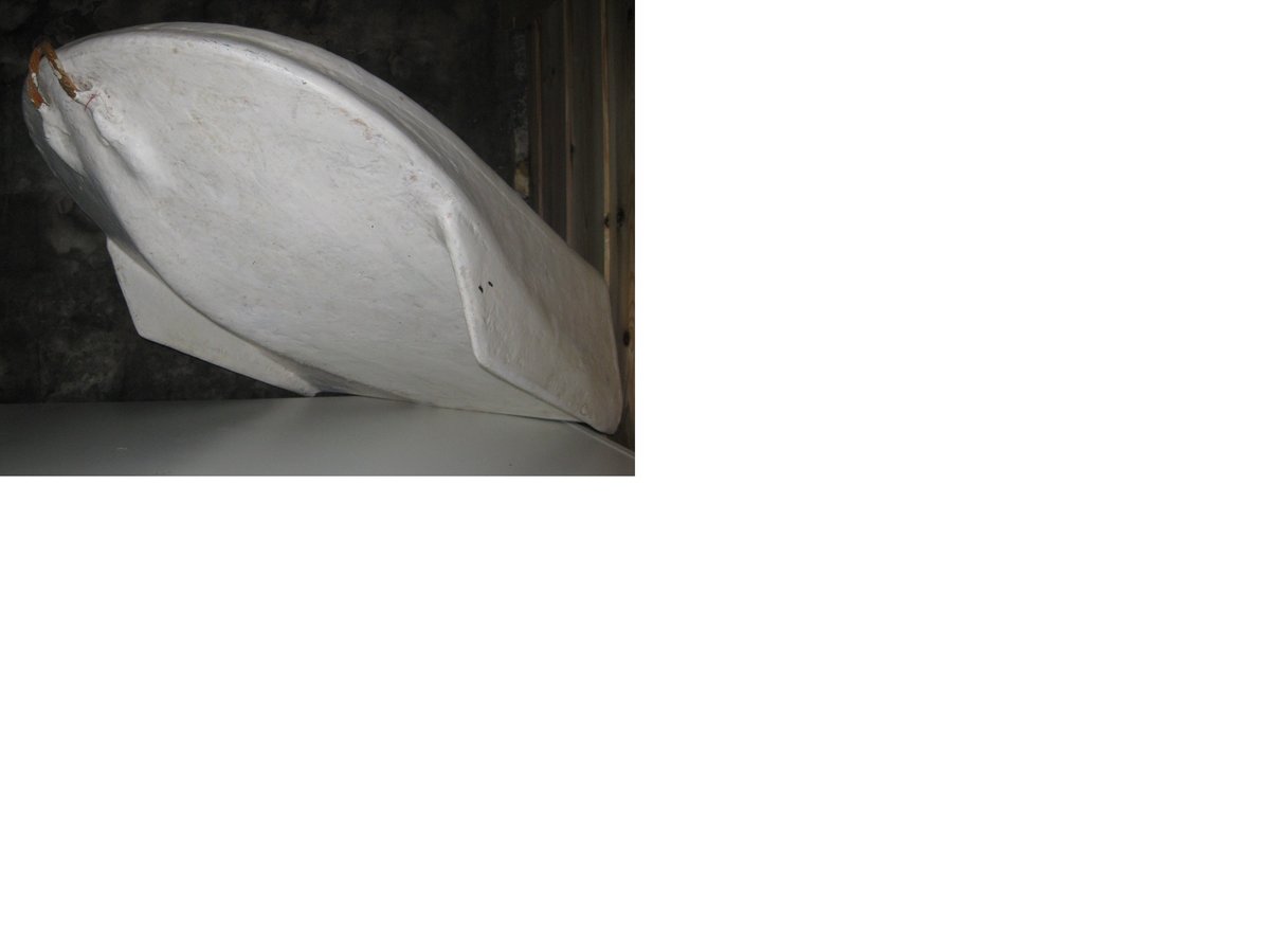

Oppdriften fremme er liten for katamaraner, så derfor ble modellen forandret i 1988 til varianten på bilde 2. Vekter i slepetauet sammenlignet denne med et tradisjonelt skrog med samme vekt, og slepeprøvene viste at katamaranen trengte minst motor når den kom opp i plan.

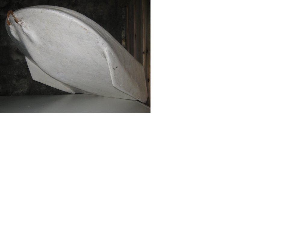

Båten på bilde 3 mener jeg er den ultimate båten, som kombinerer stor fart med komfort i bølger.
Den egner seg også godt til å bygges i stort format, for transport langs kysten.
Grunnen er at den kan bygges opp/ned på en "Jigg", og støpes på flatt underlag etter maler.
Når en snur båten rett vei lages stiverne innvendig, og en får en lett båt som ikke kan synke.
