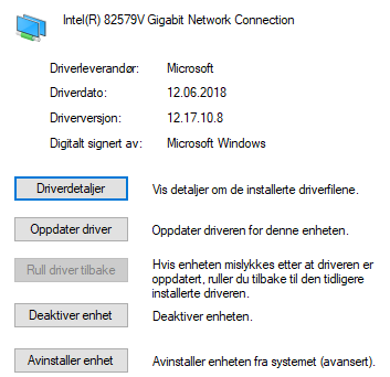

Kjetso Skrevet 9. februar 2020 Skrevet 9. februar 2020 Hei, håper noen kan gi meg noen tips. Har en stasjonær PC som jeg bygget for noen år siden. Har i en del tid hatt problemer med nettverkskortet. Noen ganger når jeg starter PCen så får jeg feilmelding og ingen tilgang til internett (eller NAS for den saks skyld). Andre ganger kan nettet falle ut etter en tid, ofte om vi bytter bruker. Da er det bare å starte PCen på nytt og så er nettverkskortet OK igjen. Noen som kan ha en formening om hva dette skyldes. Se gjerne vedlagte feilmeldinger. Er det slik at nettverkskortet er fast montert på hovedkortet, slik at jeg i så fall må bytte hele hovedkortet? Når jeg får feilmeldinger så er det "Intel (R) 82579LM" det vises til, men når nettverkskortet fungere så finner jeg kun "Intel (R) 82579V" under Enheter og Skriver + Maskinvare. Feilmelding nettverkskort Feb2020.pdf
Professor Balthazar Skrevet 9. februar 2020 Skrevet 9. februar 2020 Formoder du har kontroll på at kablingen kablingen din holder mål og at ethernet-snorene er av god kvalitet. Ser ut som du har feil driver for kortet. Nyeste driver finner du her: https://downloadcenter.intel.com/product/47620/Intel-82579LM-Gigabit-Ethernet-PHY 1

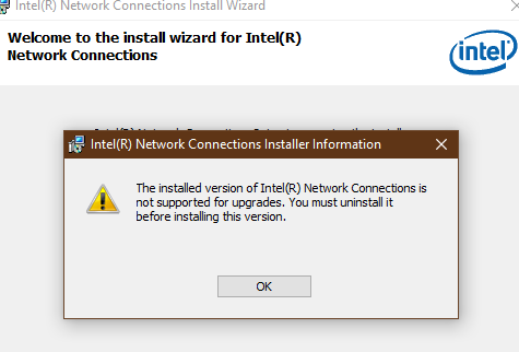

Kjetso Skrevet 20. februar 2020 Forfatter Skrevet 20. februar 2020 (endret) Hei, og takk for svar. Kablene er gode og sitter bra, så er nok ikke noe galt det. Gikk inn på enhetsbehandling og avinstallerte enheten, kjørte driveren (PROWinx64 (1).exe): Intel® Network Adapter Driver for Windows® 10 Version: 25.0 (Latest) Date: 1/23/2020 Fikk følgende feilmelding - men enheten dukket opp igjen i enhetsbehandling - men med samme dato på driveren som før (juni 2018). Vil da anta et driveren er OK. Andre ting jeg kan sjekke? Og - nettverkskortet sitter jo fast på hovedkortet - kan jeg evnt kjøpe en slik som under å bruke istedenfor? https://www.kjell.com/no/produkter/nettverk/kablet-nettverk/nettverkskort/gigabit-nettverkskort-pci-p68522 eller https://www.kjell.com/no/produkter/nettverk/kablet-nettverk/nettverkskort/luxorparts-gigabit-nettverkskort-usb-3.0-svart-p69087 Hvilken kan i så fall anbefales? Endret 20. februar 2020 av Kjetso
