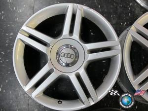

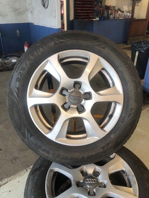

Daniel99 Skrevet 7. november 2019 Skrevet 7. november 2019 Hei, har felger som jeg er usikker på om de passer. Det jeg vet passer er innpress og boltsirkel men ikke nav. Har ikke konkret måle verktøy så brukte linjal. De felgene som originalt passer hadde en ytre nav på ca 80mm og de som jeg er usikker på hadde ca ytre nav 70mm. Lagt med 2 bilder, de som har dekk på er felgene jeg originalt har brukt, og de uten dekk er felgene jeg lurer på om passer. Har en audi a4 2009 B8 modell. Den trenger da 66.6mm nav hvis jeg ikke tar feil. Takk for svar.
Gjest Slettet-fsaSP0zV Skrevet 7. november 2019 Skrevet 7. november 2019 Hva mener du med ytre nav? Så lenge åpningen i felgen for nav er passende eller for stor, kan felgene brukes. Hvis åpningen er for liten, kan ikke felgene brukes. Hvis åpningen er for stor, bør du bruke senterringer som passer til bilen og til felgen. Eksempel: https://www.bildeler.no/sentreringsringer/g/1238
Daniel99 Skrevet 8. november 2019 Forfatter Skrevet 8. november 2019 Åpningen for felgen som originalt passer er større enn felgen som jeg er usikker på, tenker da de nye ikke passer?
