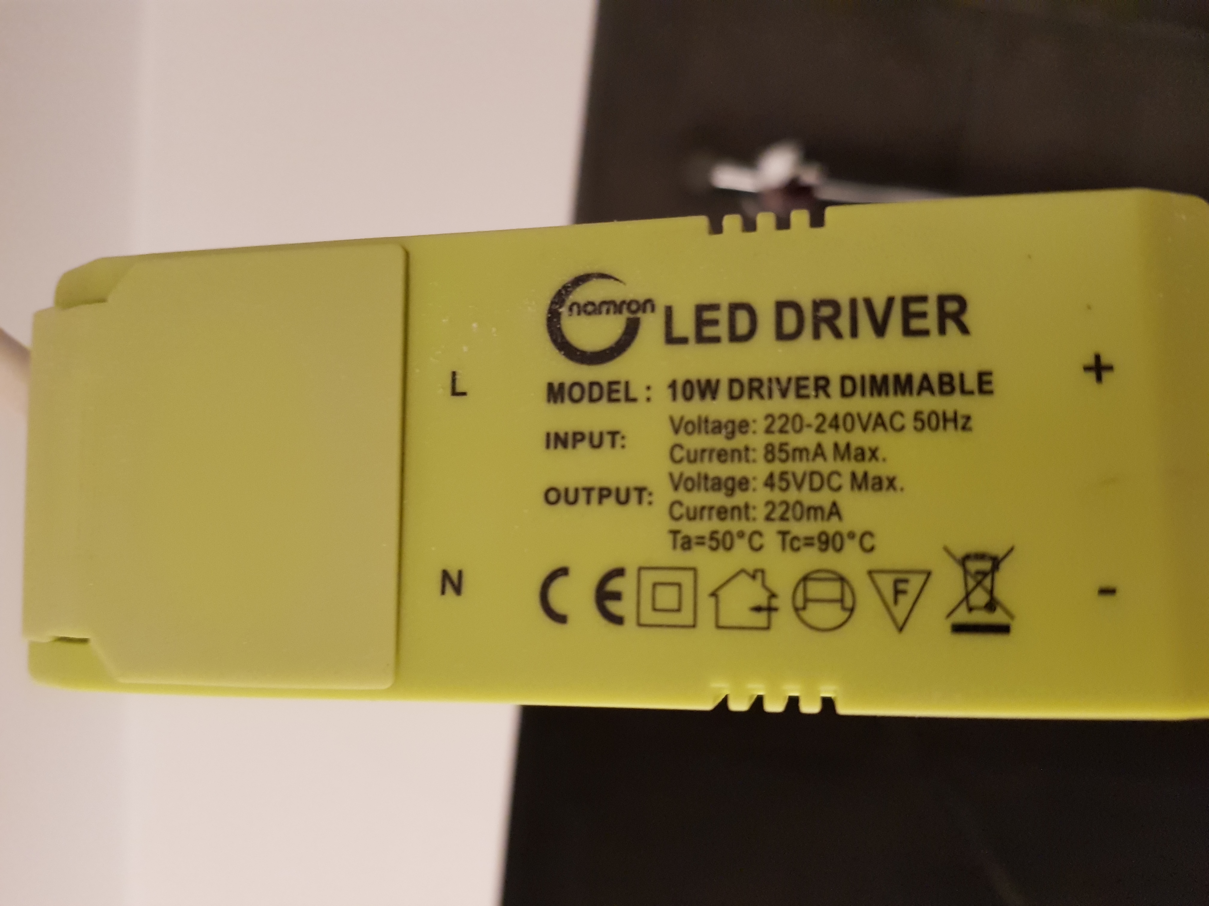

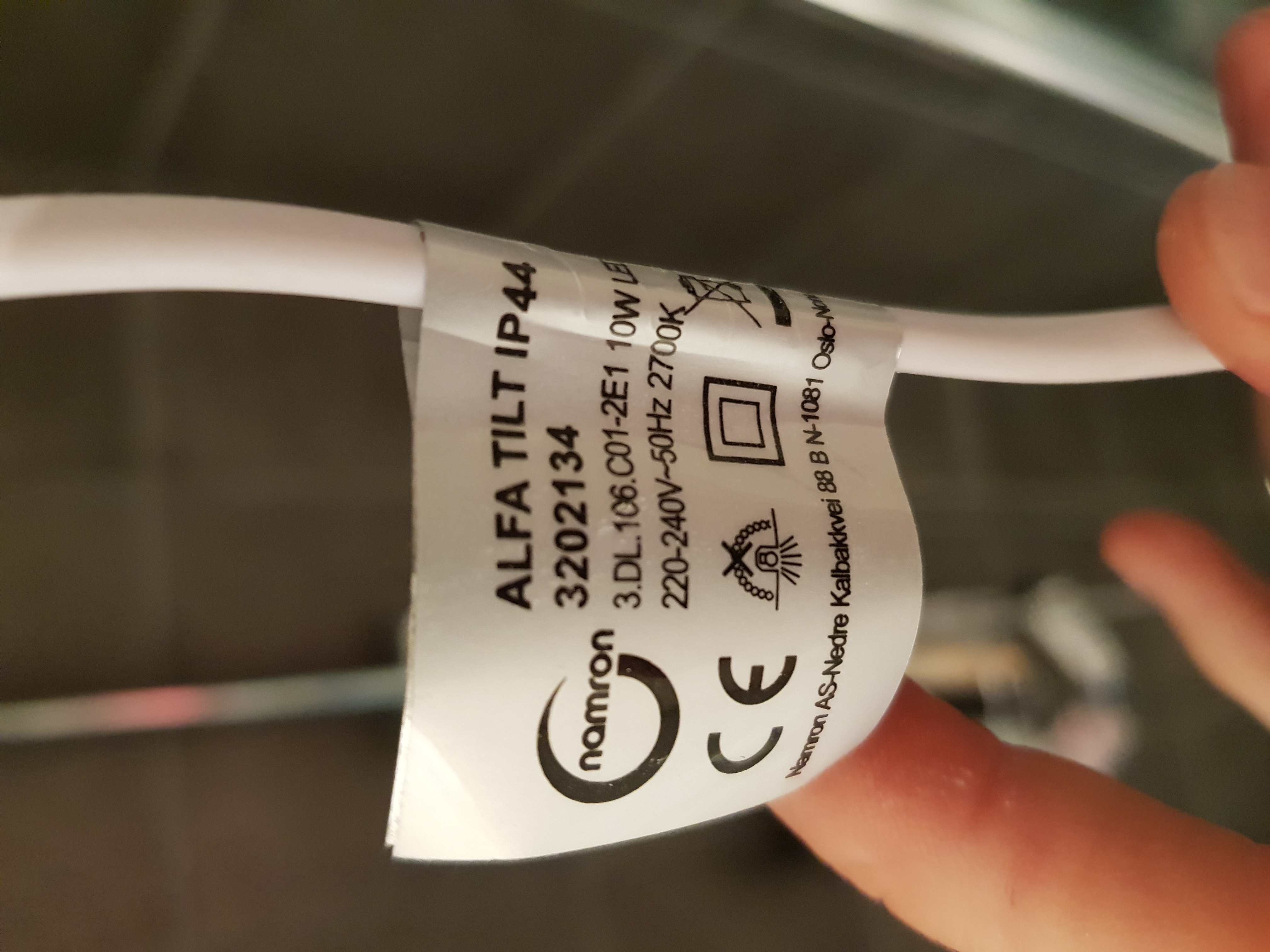

Stadly Skrevet 7. november 2019 Skrevet 7. november 2019 Eg vil installera dimming på eksisterande LED-spottar i himling på badet. Det er 4 spottar med effekt på 10W kvar: Eg har prøvd RS16/315GLE 2pol dimmer PH Elko. Viss dimmaren er stilt til minimumsnivået når eg trykkjer på dimmaren tar det nokre sekund før lyset slår seg på. Kan dette vera på grunn av at lasta er for lav når lyset er dimma ned? Minimumslasta til dimmaren er 20W. 314 LED dimmer RS16 PH Elko har minimumslast på 1W. Vil det løysa problemet? Men den dimmaren har 1-pola bryting. Er det eit krav med 2-pola bryting til LED-spottar i himling på våtrom? 316 GLED RS dimmer PH er den einaste 2-pola dimmaren med lav minimumslast som eg har funne, då dimmaren må passa i eksisterande Elko-rame som er montert på veggen. Finst det rimelegare alternativ?
newman221 Skrevet 7. november 2019 Skrevet 7. november 2019 (endret) Kan jo skaffe den po-polete dimmeren fra Namron som de selger på Elektroimportøren da. Siden spottene er kjøpt der. Blir vel denne: https://www.elektroimportoren.no/dimmer-250w-kdt-250e2-2pol/1402743/Product.html?Path=1014078&Event=otherbuys Endret 7. november 2019 av newman221 1
Stadly Skrevet 11. november 2019 Forfatter Skrevet 11. november 2019 Kan jo skaffe den po-polete dimmeren fra Namron som de selger på Elektroimportøren da. Siden spottene er kjøpt der. Blir vel denne: https://www.elektroimportoren.no/dimmer-250w-kdt-250e2-2pol/1402743/Product.html?Path=1014078&Event=otherbuys God ide. Visste ikkje at denne passar i Elko-ramer. Spurde Elektroimportøren, og dei kunne stadfesta dette. Her er den noverande modellen: https://www.elektroimportoren.no/led-dimmer-250w-2-pol/1402747/Product.html
