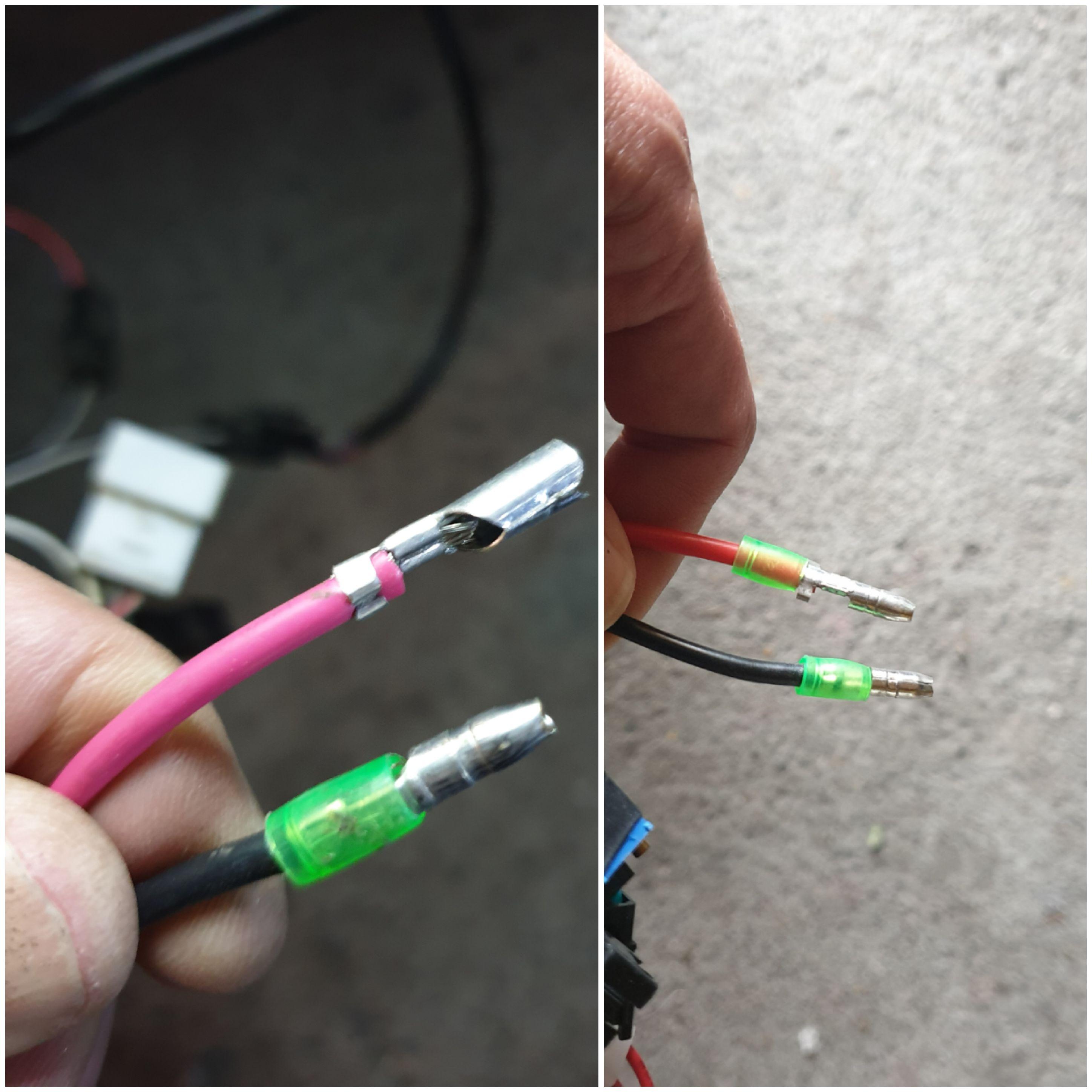

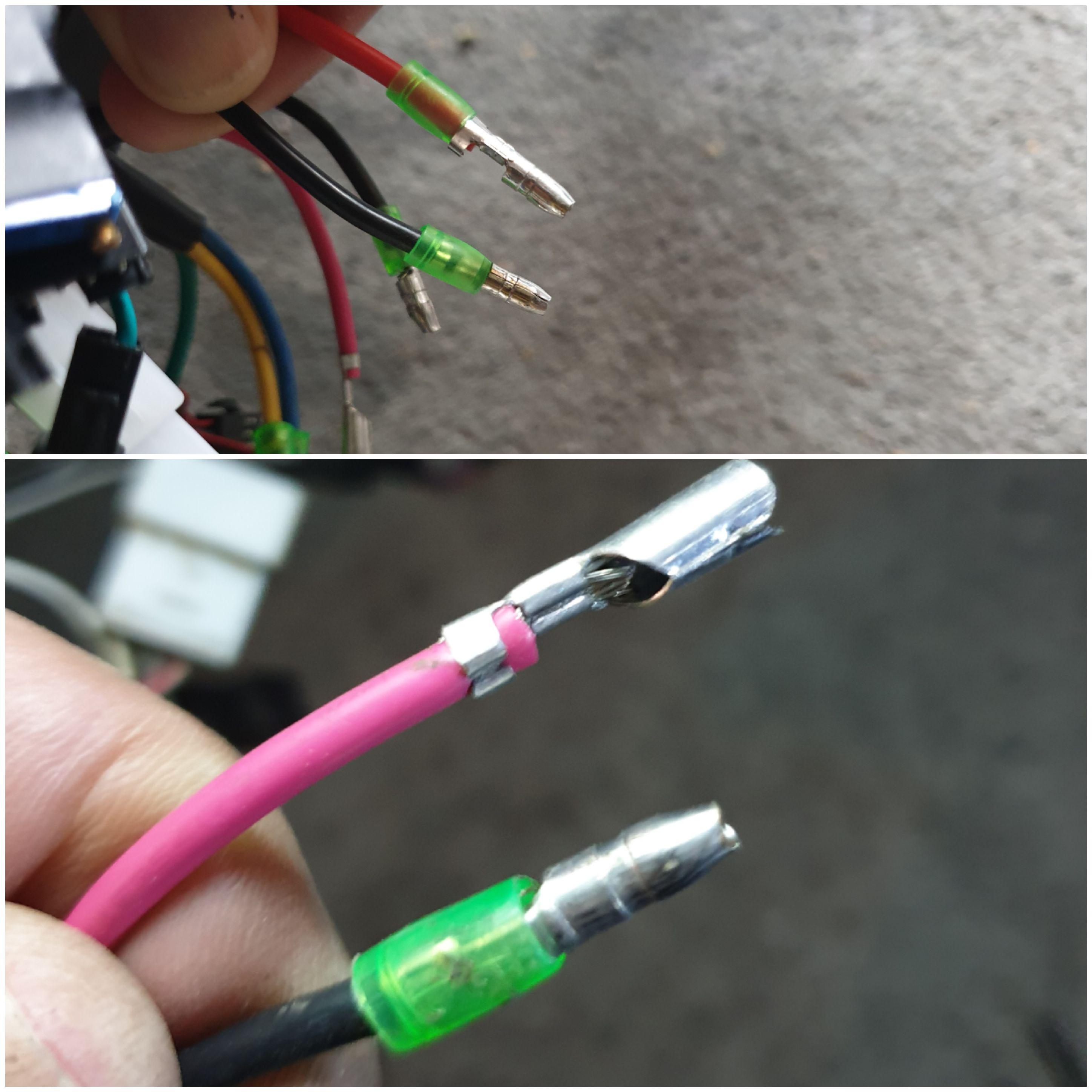

bitterzick Skrevet 2. oktober 2019 Skrevet 2. oktober 2019 (endret) Hei Jeg er koblet amatør på dette med det elektriske i sykkelen min. Kontrolleren til min brushless hub motor hsr begynt å tulle litt så tenkte å bytte den. Fant en billig erstatning men ser når jeg skal koble til svart og rød positiv og negativ til batteriet at det er forskjell på pluggene. Hvordan løser jeg dette? Beklager ene bildet er av samme kontroller. Får ikke fjernet for en grunn. Endret 2. oktober 2019 av bitterzick

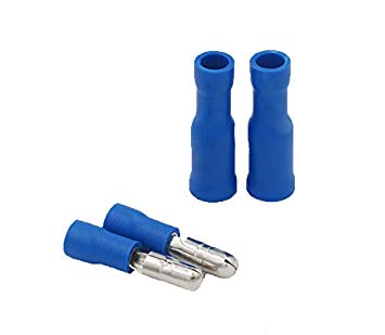

sedsberg Skrevet 3. oktober 2019 Skrevet 3. oktober 2019 Er jo bare å finne noen som passer og presse de på med crimp-tang. Er du usikker skaffer du bare to par med han/hun og bytter alle.
bitterzick Skrevet 3. oktober 2019 Forfatter Skrevet 3. oktober 2019 Takker for svar. Var redd jrg måtte lodde noe siden mange gjør det på howto på nett. Men nok med like plugger som det alt er på den sa men bytte til riktig med crimptang bare?
sedsberg Skrevet 3. oktober 2019 Skrevet 3. oktober 2019 Hvis det er høy effekt det er snakk om så bør du ha litt mer solide plugger. En del av de er for lodding. Men ut i fra de gamle så vil jeg tro et sett like, bare riktig kjønn, burde være nok.
bitterzick Skrevet 3. oktober 2019 Forfatter Skrevet 3. oktober 2019 Takker. Tips til sted å handle ert billig inkl verktøy?
sedsberg Skrevet 3. oktober 2019 Skrevet 3. oktober 2019 Biltema har en "proffmodell" til ca. 200kr. https://www.biltema.no/verktoy/handverktoy/tenger/kabelskotenger/kabelskotang-2000037081 De har også en billigmodell til rundt 50-lappen. https://www.biltema.no/verktoy/handverktoy/tenger/avisoleringstang/kabelverktoy-2000040575
