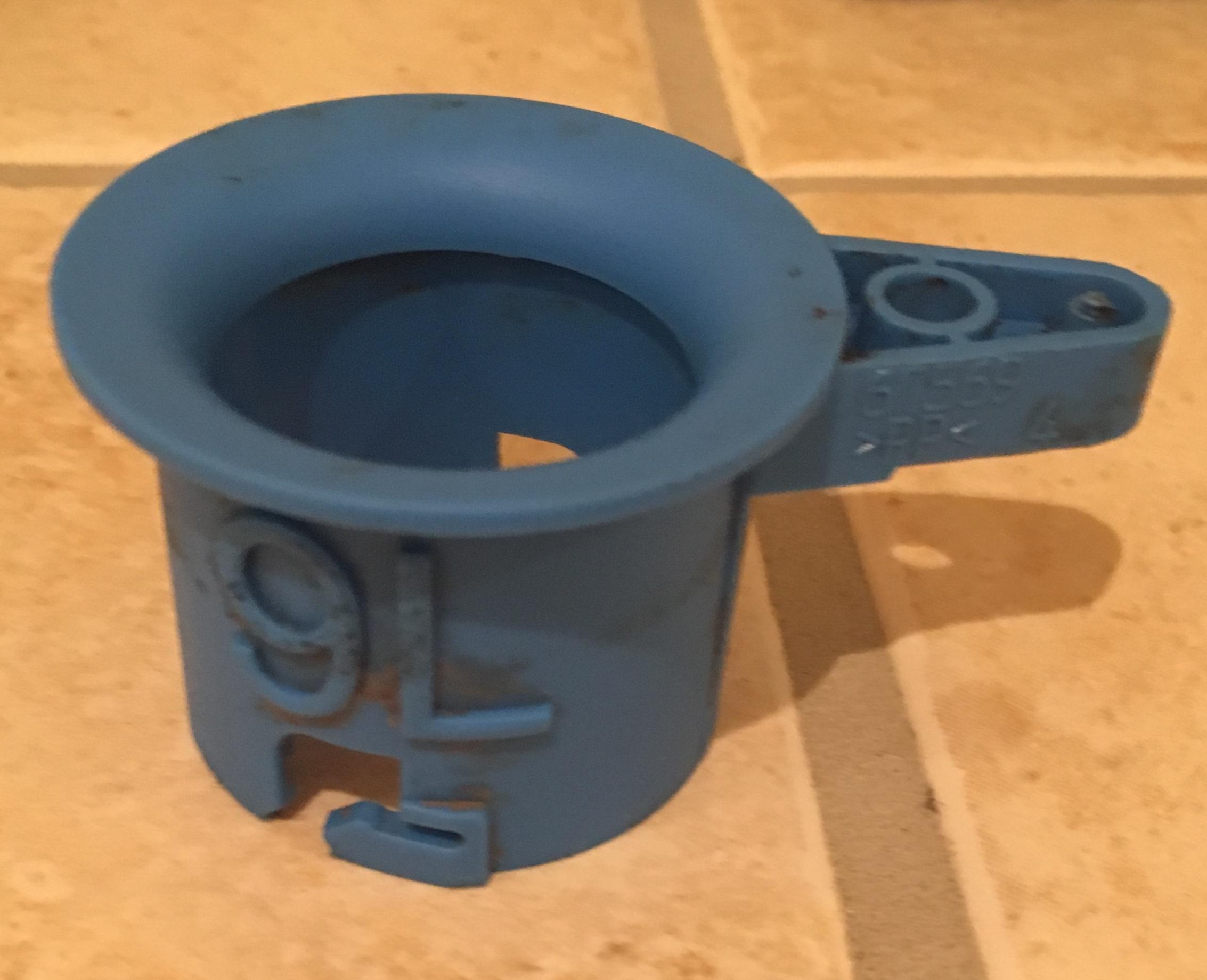

Del løsnet vegghengt sisterne
Måtte fjerne betjeningsplaten til vegghengt toalett for å få igang spyling etter ferie. Løsnet en blå plastdel på toppen av røret inni veggen. Usikker på hvordan denne skal settes på igjen. Nå fungerer ikke spyleknappen, så må manuelt trekke røret opp for å spyle ned. Noen som kan hjelpe med hvordan jeg skal sette på den løse delen igjen? :)

Begrenset med steder den kan passe, du ser på det hakket under "9L" at den skal vris på plass.

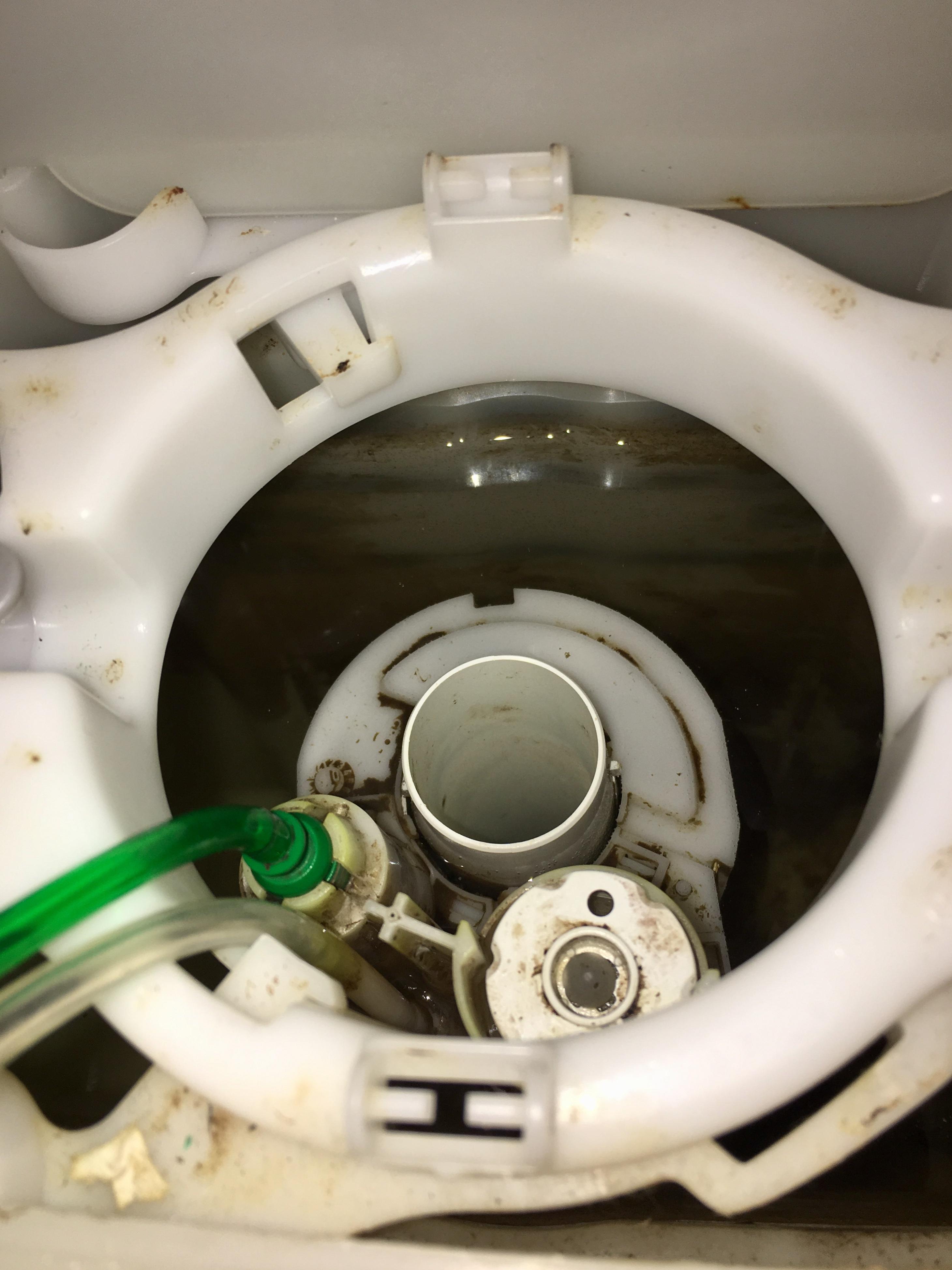

Spylingen fungerer normalt ved at en (av to om den har sparefunksj.) pinner bak trykkplaten løfter den øverste delen av røret, antar den blå skal på toppen, og at pinnen skal inn i "utstikket" til høyre i bildet. Har du bare 9l eller er det to knapper?
Endret av toth
Har du da 2 knapper på betjeningspanelet, og 2 pinner bak dette? Det er normalt ganske selvsagt hvor disse skal inn.
Her ser du et eksempel, hvor spylepinnene(de som løftes av knappene) skal inn i hhv rød og blå "løkke":
Står det ikke et produsentnavn en plass på sisternen? Isåfall bør et kjapt googlesøk gi et bilde av hvordan den skal se ut ferdig montert.
Dette er en annen typisk løsning, spylepinnene skal her skrus inn i de to hvite "mutterne":

To knapper på betjeningsplate ja, to rør som henger fast til denne på baksiden. Står Grohe på forsiden. Takk, skal prøve og Google :)
