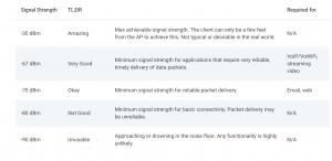

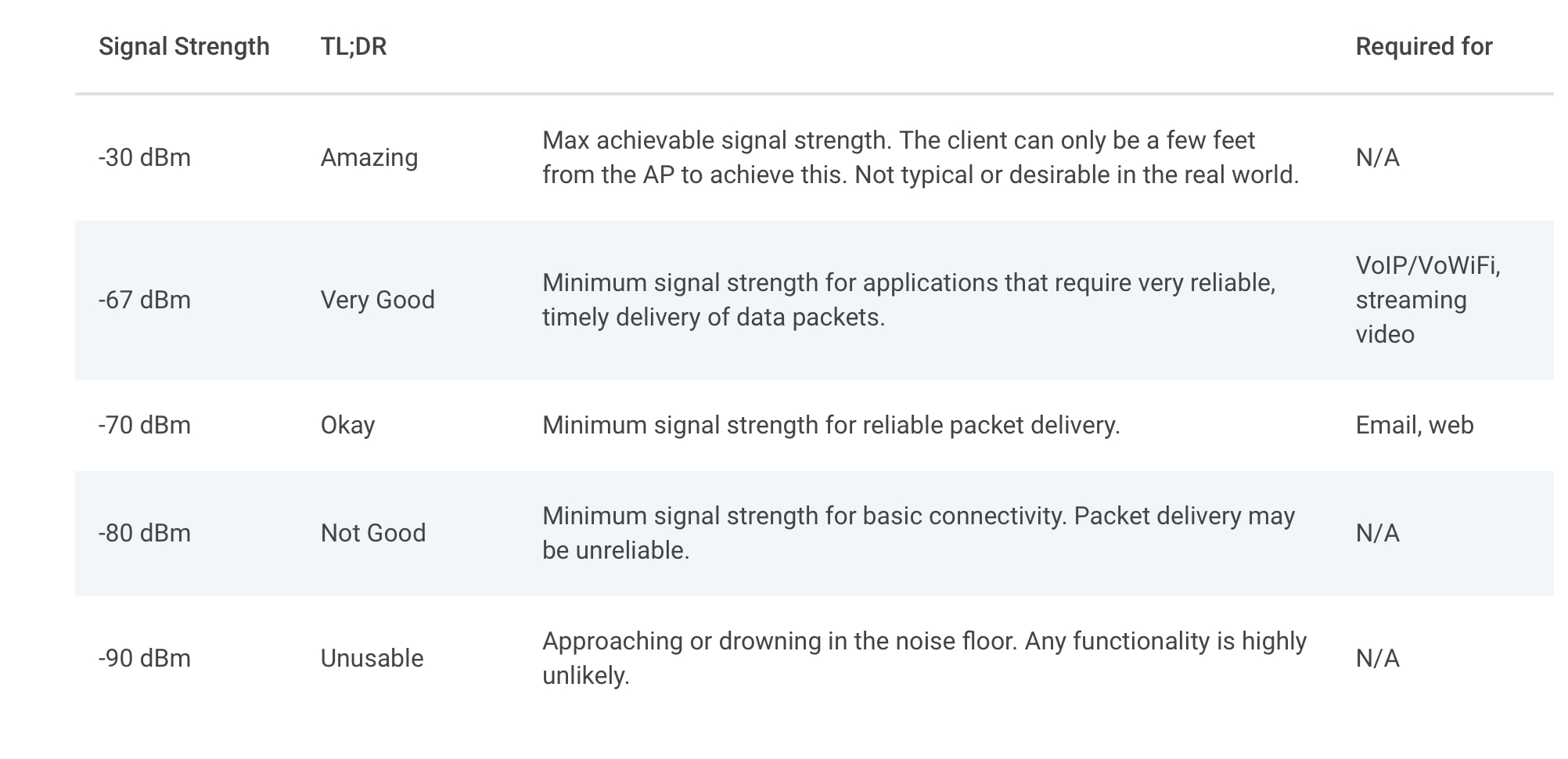

Gjest Slettet+6132 Skrevet 1. september 2019 Del Skrevet 1. september 2019 (endret) Sikker på at du ikke forveksler signalstyrke med signalkvalitet nå? Styrken fortelle ikke noe om kvaliteten. Om du kan sammenligne alle AP'ene som en forsamling mennesker som skal fortelle noe, så er styrken bare volumet på den som roper ut. Kvaliteten er hvor klart man hører talen. Klar tale på et fornuftig nivå er det som gir best overføring. Når man setter opp flere rom med AP'er, så bruker man å justere ned sendestyrken til et AP, så det høres kun i det rommet det er i. Dermed forstyrrer det ikke naborommene. I teorien. Snakker om dBm målt ved enheten(RSSI) eller «recived signal power». Dvs du har pcer og macer som nekter å bytte AP selv om signalstyrken på APen de er koblet på målt ved enheten er målt til f.eks -70dBm eller værre mens nærmeste AP er målt til -30dBm. Her er trigger treshold forklart på apple.com https://support.apple.com/en-us/HT206207 Her har du dbm styrke forklart: Som du ser er ikke -70dBm noe særlig om en skal drive med videokonferanse. VI har folk som sliteter med å laste ned VG.no fordi maskinen deres nekter å bytte til en nærmere AP enn den de er koblet til. Endret 1. september 2019 av Slettet+6132 Lenke til kommentar https://www.diskusjon.no/topic/1853778-kobler-til-feil-ap/#findComment-25059305
