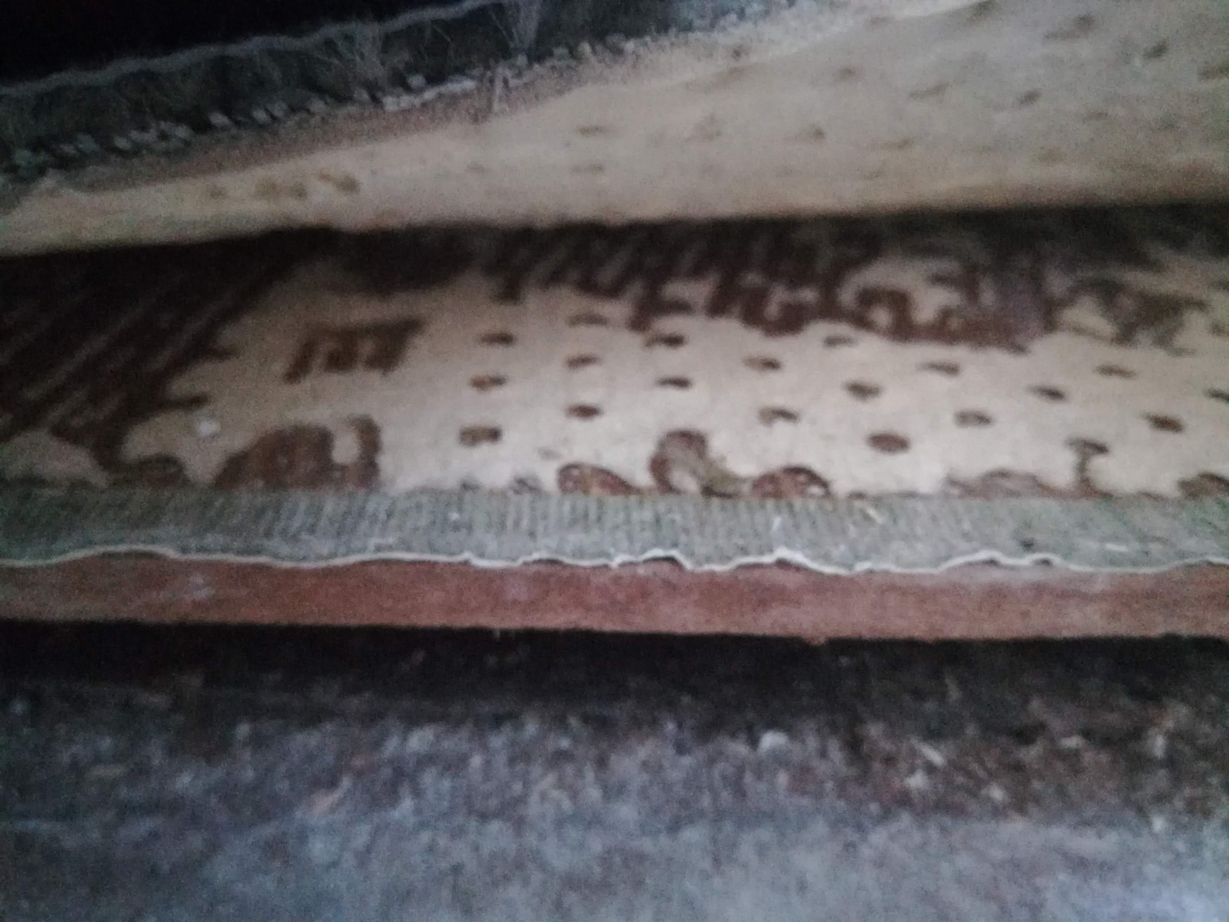

Dette bildet viser oppbygging av gammelt kjellerstuegulv, sett i det nye soverommet. Det ser ut til å være papp(?) i bunn, trefiberplate og teppe opp der igjen. Laminaten vi fjernet lå oppå teppet. Differansen mellom nytt betonggulv i ny del til toppen av teppet er 40mm. Trefiberplatene ser ut til å være 10mm, og teppet bygger omtrent 10mm.
Her ser jeg for meg å legge  plast og 30mm isopor i ny del, fjerne teppet i gammel del, legge parkettunderlag over hele og parkett oppå der. Høres det greit ut?

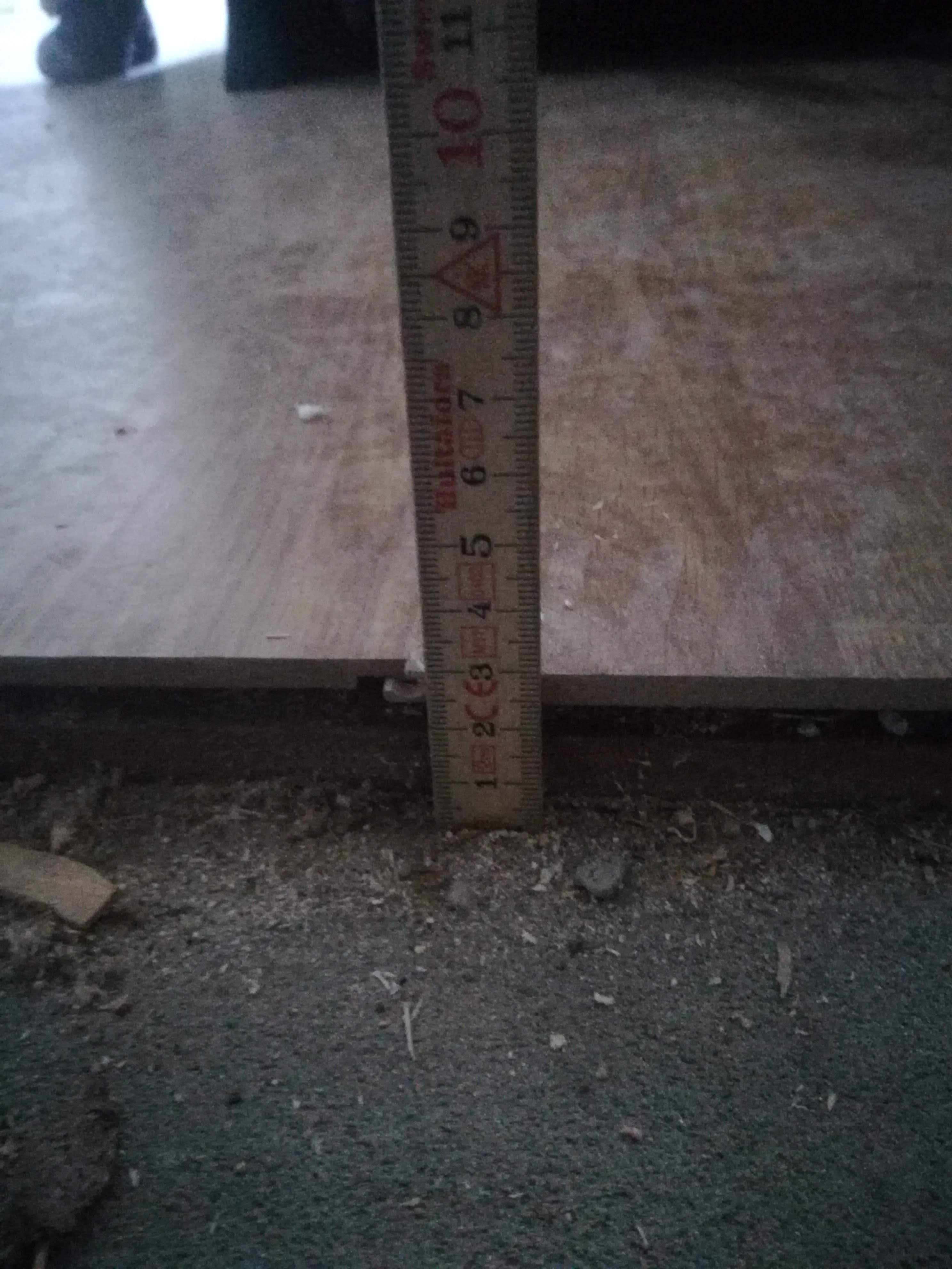

Her er inngangen til den nye kjellerstuedelen, og jeg kunne tenkt meg å bygge opp gulvet sånn omtrent på samme måte. Dog så er differansen mellom betonggulv i gammel bod og toppen av teppet kun trefiberplaten og teppet. Altså rundt 20mm. Den gamle laminaten bygger i underkant av 10mm, men den tar vi bort og legger parkett.
Her er jeg usikker på hva som er greiest å gjøre. På ene siden kan jeg bestille Huntonitt Silencio 12mm trefiberplater og legge de over plasten. Fjerner jeg teppet skal det være omtrentlig samme høyde. Eller jeg kan få tak i 10mm isopor. Evt. 20mm isopor og beholde teppet. Men da kan jeg sannsynligvis ikke bruke parketten jeg har tenkt, da den bygger en del mer enn laminatet der i dag og det kommer i konflikt med eksisterende dørterskel.
