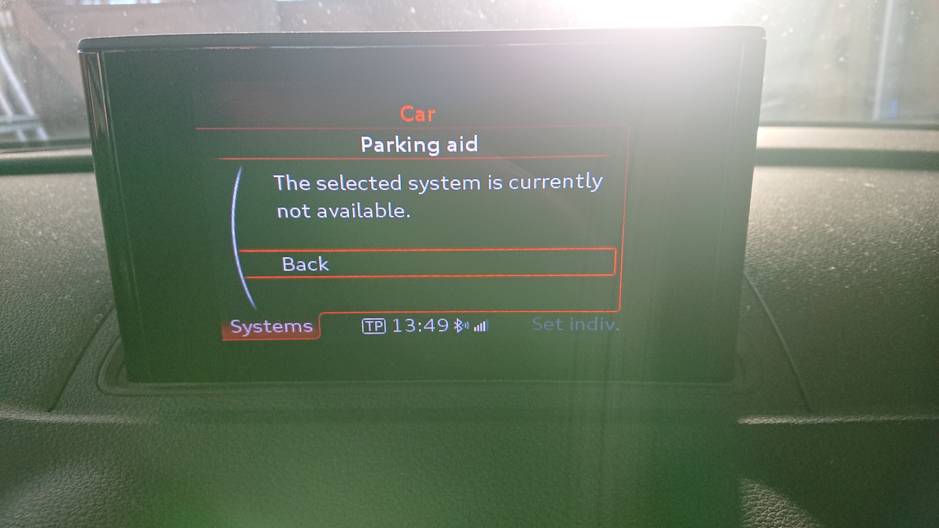

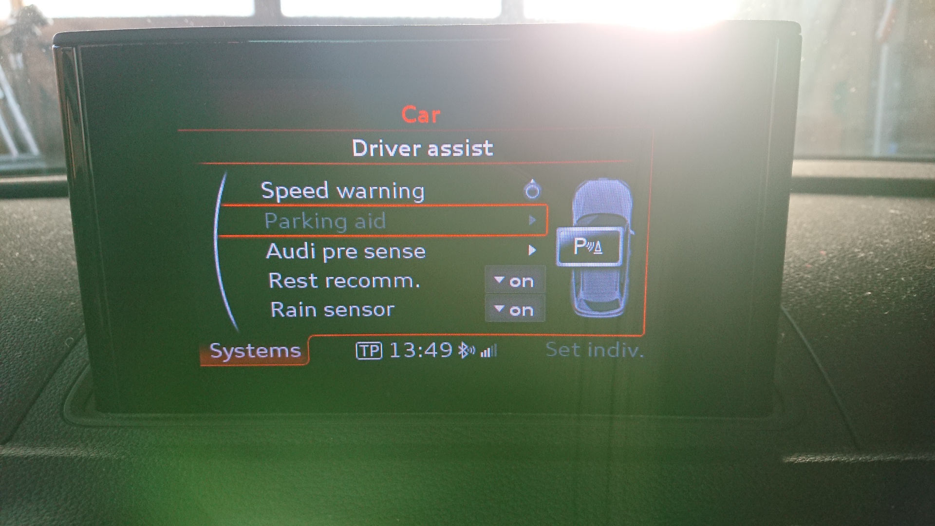

geekfreak Skrevet 9. januar 2019 Skrevet 9. januar 2019 Jeg har en Audi A3 2014-modell med optisk parkeringssensor bak. Dette har fungert bra frem til forrige uke hvor sensorene sluttet å fungere. Når jeg setter bilen i revers kommer det kun en konstant pipelyd som blir borte når bilen settes i Drive. Det kommer ikke lenger opp bilde av ryggesensorene på skjermen når bilen settes i revers. Det er ikke møkk/snø/is på sensorene. Se vedlagte bilder av innstillingene på bilen som er grået ut. Hva kan være feil?
accer Skrevet 9. januar 2019 Skrevet 9. januar 2019 Ta en diagnose så ser du hvor feilen er. Defekt sensor eller ledningsbrudd
geekfreak Skrevet 15. januar 2019 Forfatter Skrevet 15. januar 2019 Var på et ikke merkeverksted nå, og de fant feil med CANBUS. Så ingen tegn til defekt sensor eller ledningsbrudd. Alle sensorene avga "lyd". De klarte dog ikke gjøre noe mer, og videresendte meg til merkeverksted.
accer Skrevet 15. januar 2019 Skrevet 15. januar 2019 Ta alltid diagnose først på bilen, før en spør da er det lettere å gi svar. Også legg ut diagnose rapporten helst en auto scan fra bilen. Hva sa diagnosen hva slags feilkode kom opp på den? Tur heller det feil på styrenheten, en på den en selve canbusen. Den kan feile en gang i blant men heller svert sjelden. Om ikke du har drevet med noen koblinger eller har gjort noe som har kortsluttet canbusen.? Da må du finne ut hva som er årsaken til den har tatt kvelden.
geekfreak Skrevet 20. januar 2019 Forfatter Skrevet 20. januar 2019 Var innom merkeverksted tidligere i uka, og de slettet alle feilmeldinger som lå inne. Dette fikset feilen på ryggesensor. Hva diagnosen sa vet jeg ikke. Ila de 5,5 årene jeg har hatt bilene så har det hendt 4 ganger når jeg kjører motbakke på vinteren at noen av hjulene spinner. Det som da har skjedd er at alle lampene i dashbordet lyser (dekktrykk, esp, adaptive cruise, abs, bremser, styring etc). Dette er feilmeldinger som kommer når hjulene spinner noe "annerledes" enn når vanlig esp lampe blinker på glatt føre. Disse lampene slukker når bilen har vært avslått i 15-30min. Tydeligvis så klarte ikke bilen å slette alle disse feilmeldingene på styreenheten selv denne gangen, og da måtte merkeverksted inn å slette. Jeg sjekket dette hos forhandler for et par år siden og fikk følgende tilbakemelding: "Den innterresante er feilen vedr. ABS: C101269 ABS funksjon. Urealistisk signal sporadisk. Dette skyldes sannsynligvis at 1 hjul spinner med vesentlig høyere omdreieningshastighet enn øvrige hjul ref. kundeutsagn. -Finner ingen tpi ang. dette. Bil anses som i orden."
