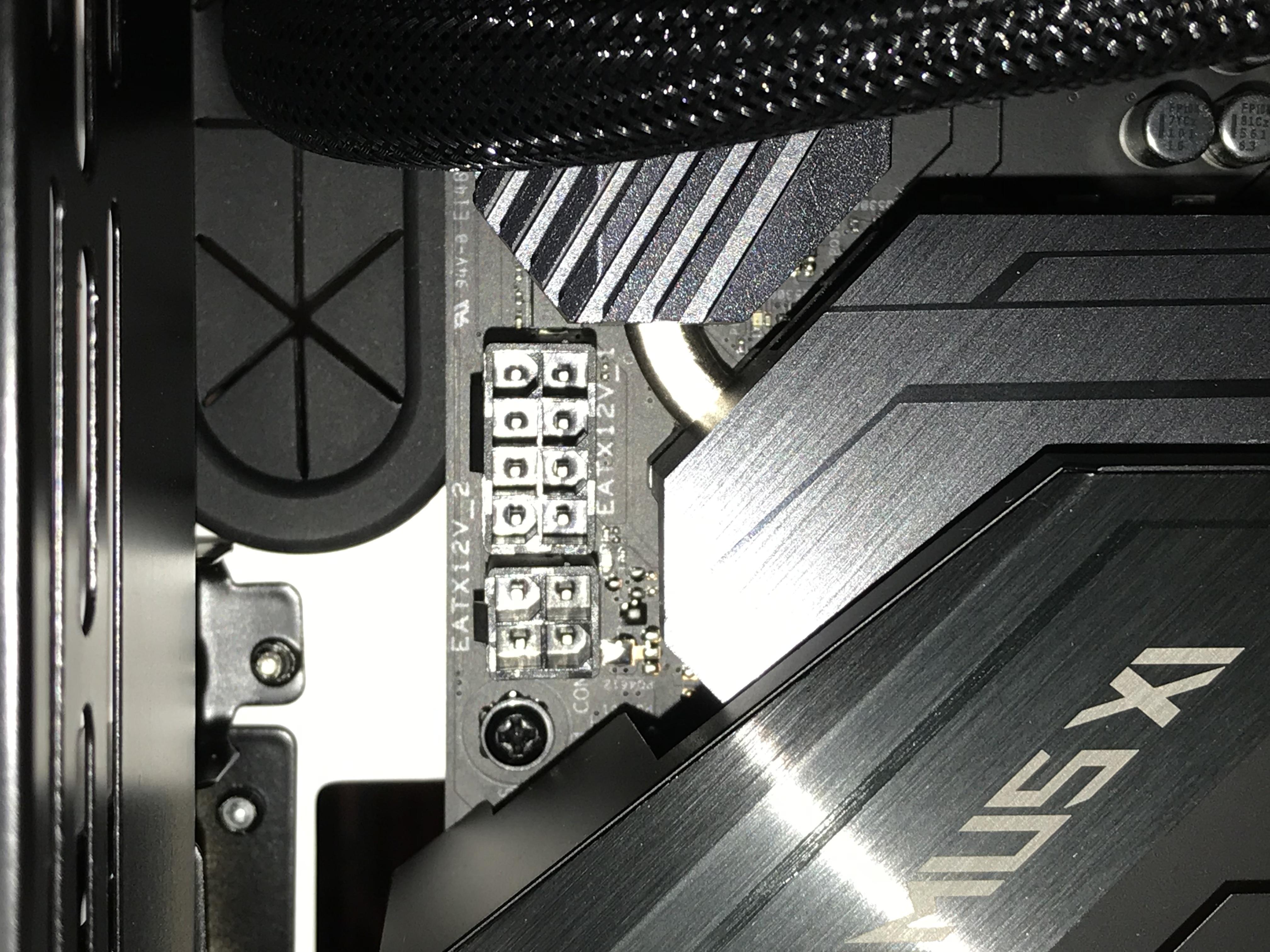

Har kjøpt meg Asus Rog Maximus XI Hero 1151 hovedkort, skal til å koble inn strøm til dette kortet. Da har jeg jo den svære kabelen, 24pin eller noe sånt. Den er grei.
Men oppe i hjørner så har jeg CPU 4+4 kontakt, den er grei, men ved siden av denne så har jeg også enda en 4pin kontakt. Se bilde. Må alle brukes? Eller holder det med 4+4 kontakten, altså den med 8pin? Hva er evt den 4pin kontakten til?

Du trenger ikke koble til den. Det er hvis du skal overklokke mye, men jeg tviler på du får bruk for det på en vanlig luftkjølt CPU (du treffer nok temp-target først).
Ja det skal fungere helt fint med kun 8p til CPU (og selvsagt 24p til HK)
Det eneste måtte være hvis Asus har gjort det slik at den ekstra 4p MÅ være tilkoblet for at maskinen skal boote. Det tviler jeg sterkt på at det er .. Så koble kun til 8p og se om ikke alt fungerer helt fint. Overklokker du en del og opplever ustabilitet (som ikke er en følge av dårlig OC :p) så kan du koble til den ekstra 4p .. men som jeg sier så tviler jeg på du får bruk for den.
