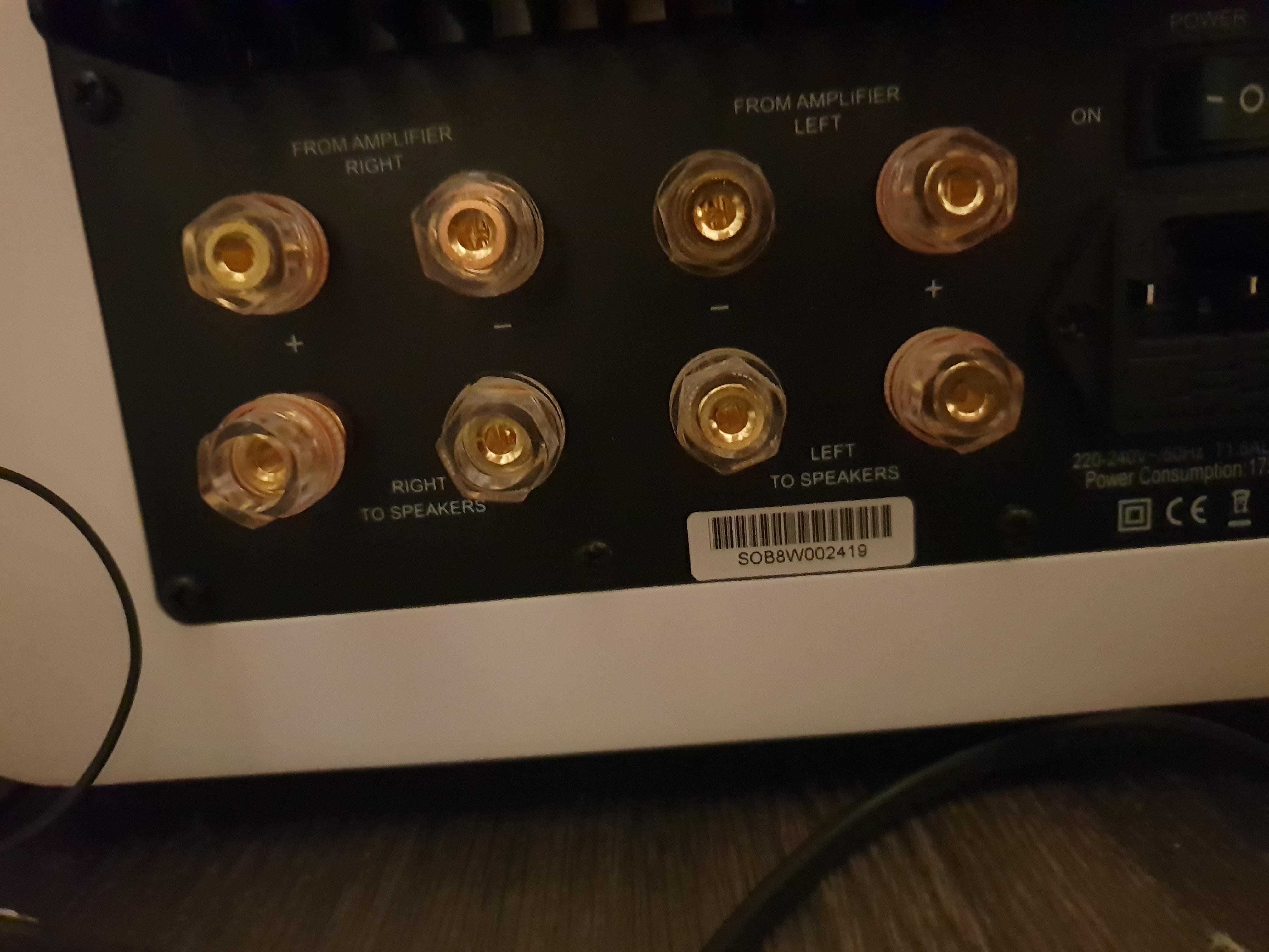

eskils1111 Skrevet 24. november 2018 Skrevet 24. november 2018 Hei. Jeg skal koble opp ett anlegg med subwoofer, 4 høytalere og en sentral høytaler. Subwooferen skal ha innebygd forsterker, men jeg lurer på hva som skal kobles hvor. Og mest lurer jeg på hvor skal jeg koble sentralhøytamefen. Legger ved bilder.
Luske_Ludvig Skrevet 24. november 2018 Skrevet 24. november 2018 Du kobler venstre forsterkerutgang til sub inn "from amplefier left" Og "Left to speaker " til høytaler Og make på høyre side
eskils1111 Skrevet 24. november 2018 Forfatter Skrevet 24. november 2018 Ok, så jeg må ha en forsterker da. Den jeg har virker dessverre ikke ☹
Luske_Ludvig Skrevet 24. november 2018 Skrevet 24. november 2018 I et standard oppsett med en normal surround forsterker kobles sub utgang rca til forsterker. I ditt oppsett vill ikke bass filtreres bort fra høyre og venstre kanal og delefrekvens blir så som så og tilfeldig resultat. Funker til film.
