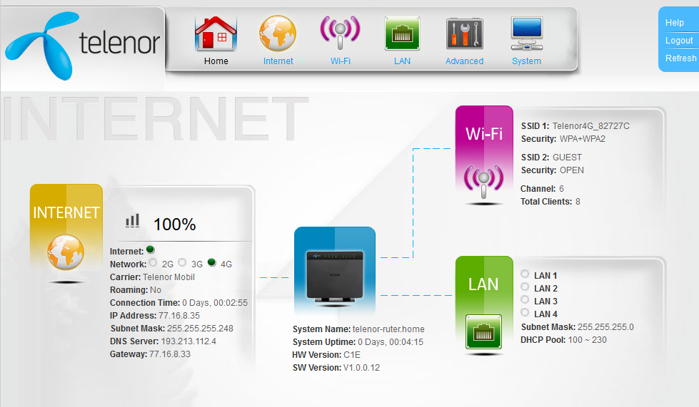

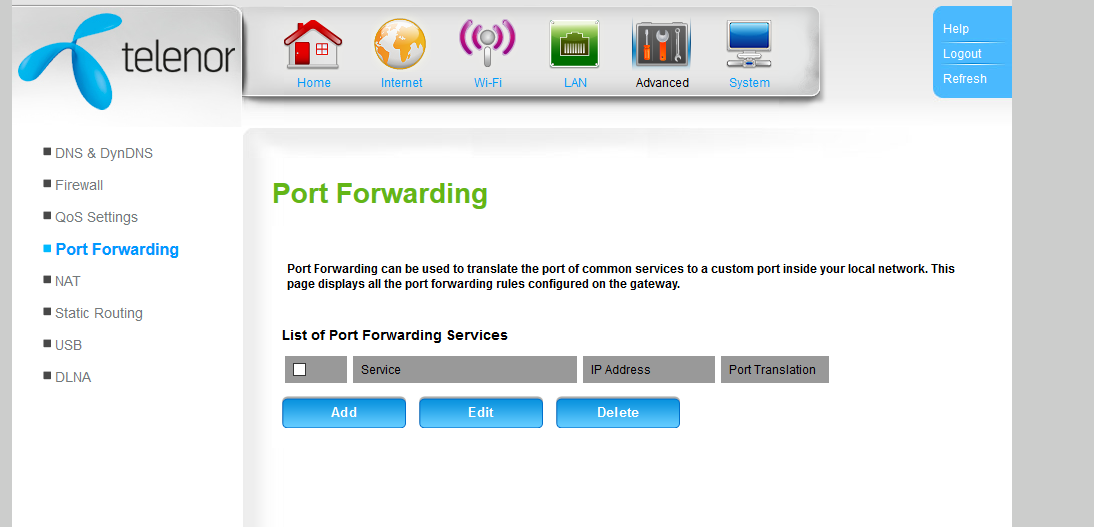

j-- Skrevet 13. november 2018 Skrevet 13. november 2018 Ok. Da åpner du denne siden: http://192.168.1.1 (eventuelt https://192.168.1.1 om den første ikke fungerer). Kan du ta screenshots av "port forward" siden (aner ikke hva den har som navn på den ruteren du har), og "status"-siden som viser ekstern IP-adresse, og legge de ut her?
genetic line Skrevet 13. november 2018 Forfatter Skrevet 13. november 2018 (endret) Ok. Da åpner du denne siden: http://192.168.1.1 (eventuelt https://192.168.1.1 om den første ikke fungerer). Kan du ta screenshots av "port forward" siden (aner ikke hva den har som navn på den ruteren du har), og "status"-siden som viser ekstern IP-adresse, og legge de ut her? Endret 13. november 2018 av genetic line

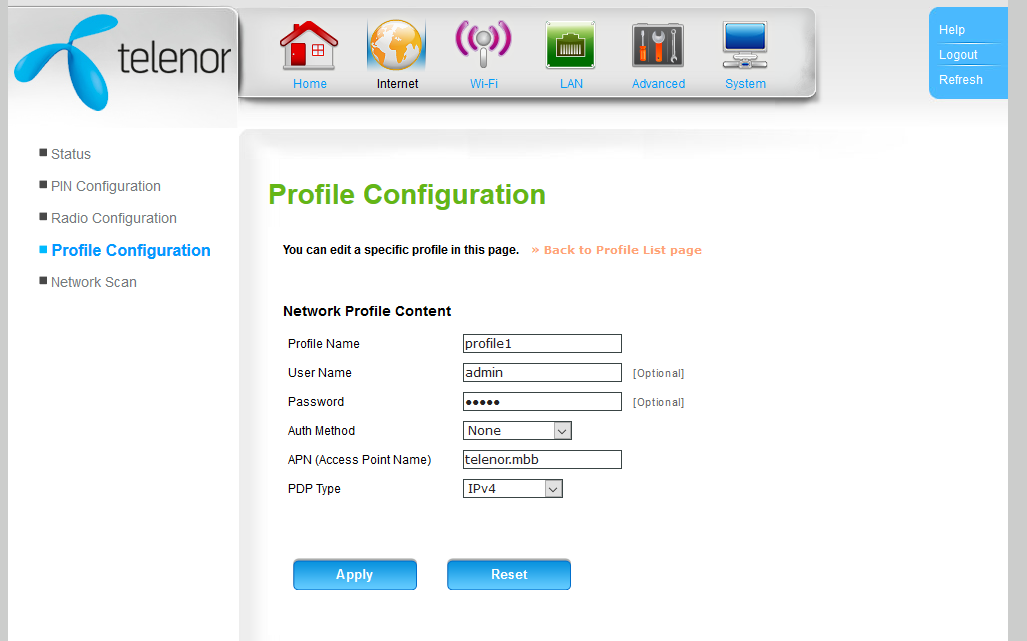

j-- Skrevet 13. november 2018 Skrevet 13. november 2018 Du må endre APN til "internet.public". Er inne i innstillingene på ruteren ett eller annet sted. Endre, restarte ruteren test med din nye IP. Si ifra hvordan det gikk. Om det ikke gikk, ta et nytt screenshot av status og last opp her.
genetic line Skrevet 13. november 2018 Forfatter Skrevet 13. november 2018 Du må endre APN til "internet.public". Er inne i innstillingene på ruteren ett eller annet sted. Endre, restarte ruteren test med din nye IP. Si ifra hvordan det gikk. Om det ikke gikk, ta et nytt screenshot av status og last opp her. Er det her jeg skal endre det til "internet.public" ?

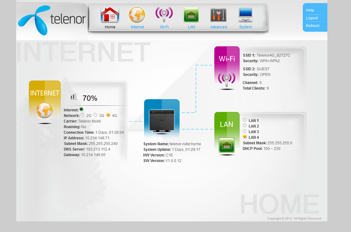

genetic line Skrevet 14. november 2018 Forfatter Skrevet 14. november 2018 Jepp, under APN der. Nå endra IP adressen seg, hva gjør jeg nå?

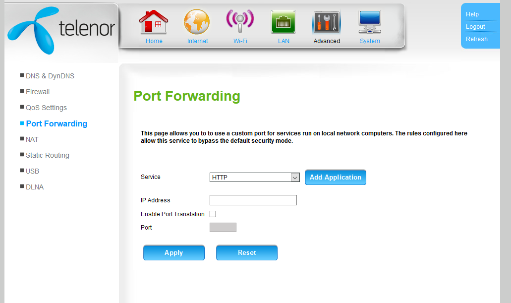

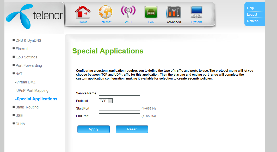

j-- Skrevet 14. november 2018 Skrevet 14. november 2018 Flott, da har du fått public IP helt inn på ruteren din, i motsetning til det du hadde tidligere. Nå må du legge til port forwarding på ruteren din. Basert på "port forwarding"-skjermbildet ditt ligger det ingenting inne nå. Trykk på "add" der, og fyll inn noe sånt som: Service: Halo 2 IP address: <IP-adressen til din maskin> (det som tidligere var 192.168.1.50, vist i ipconfig-kommandoen) Port: 2000-2009 TCP og UDP. spørs på hvor fleksibel ruteren din er, i worst case må du legge til 10 portåpninger for TCP og 10 for UDP manuelt - litt pirkete. Om du har andre valg der så ta screenshot av de :-)
genetic line Skrevet 14. november 2018 Forfatter Skrevet 14. november 2018 Flott, da har du fått public IP helt inn på ruteren din, i motsetning til det du hadde tidligere. Nå må du legge til port forwarding på ruteren din. Basert på "port forwarding"-skjermbildet ditt ligger det ingenting inne nå. Trykk på "add" der, og fyll inn noe sånt som: Service: Halo 2 IP address: <IP-adressen til din maskin> (det som tidligere var 192.168.1.50, vist i ipconfig-kommandoen) Port: 2000-2009 TCP og UDP. spørs på hvor fleksibel ruteren din er, i worst case må du legge til 10 portåpninger for TCP og 10 for UDP manuelt - litt pirkete. Om du har andre valg der så ta screenshot av de :-) Åpna portene vie PFConfig. Nå funker det!! Tusen Takk!!
