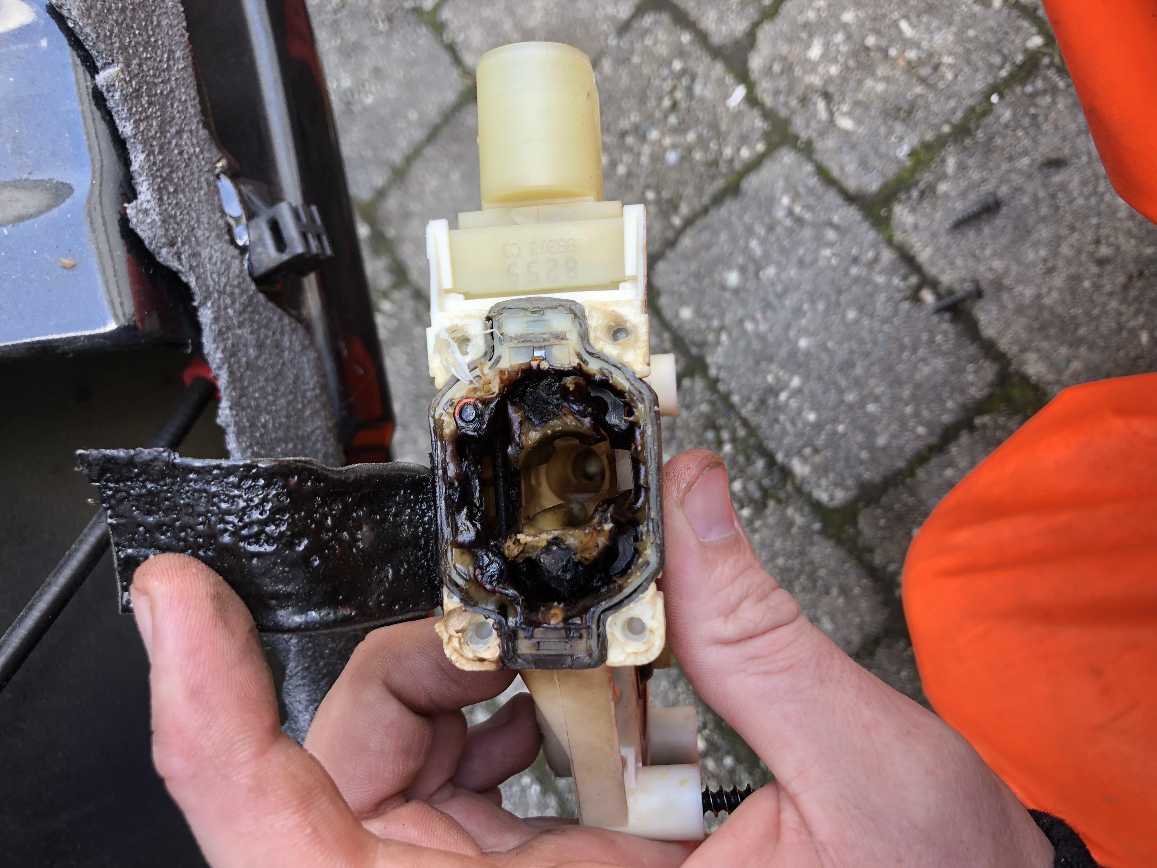

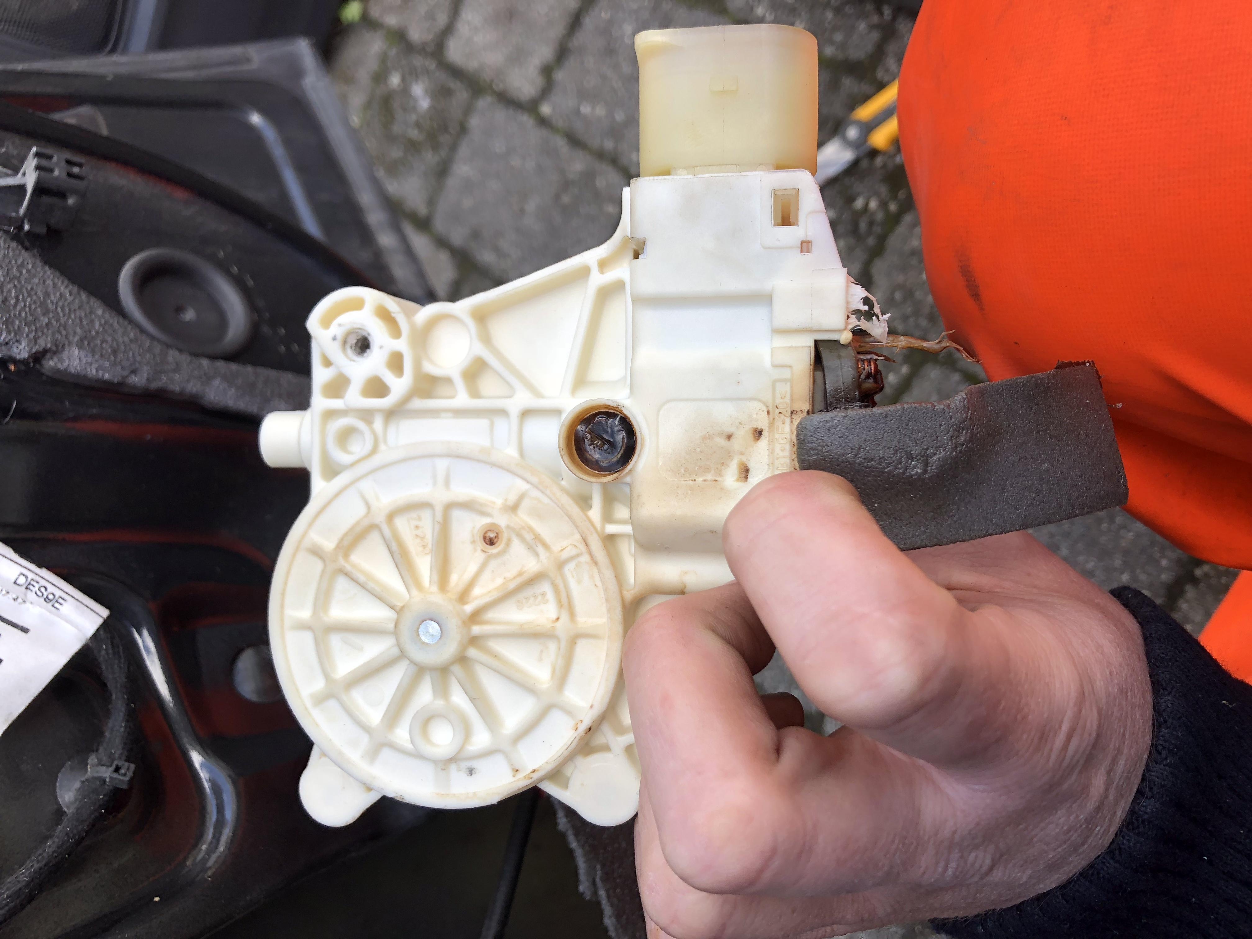

O.Olsen Skrevet 4. november 2018 Skrevet 4. november 2018 (endret) Hei, Kånemor var ute å kjørte vår Ford S-max 2008 mod, da hun merket svilukt! Da jeg kom hjem fra jobb registrerte jeg at det luktet brent elektronikk, og fant ut at vindusheisen på høyre side fremme ikke virket lenger! Da jeg hadde demontert dørpanelet fant jeg en del av elektromotoren i bunn av døren og resten var der det skulle (se bile). Men nå når jeg har fått montert en ny vindusheismotor så virker heller ikke denne, det er ingen bevegelse, montert eller løs! Dette vet jeg: - bryter på passasjersiden har strøm - Kontakt til elektromotoren har strøm - Sikringen er intakt - Bryter på førerside virker heller ikke. Har ikke målt annet enn at jeg fant 12v mellom ledning nr. 1 og 2 som er på kontakten, hva som skjer med de resterende 4 ledningene bår jeg opererer bryteren vet jeg ikke, da jeg ikke har inngående peiling på bilelektronikk! Noen som har en formening om hva problemet kan være? Forslag tas imot med åpne armer ? Endret 4. november 2018 av O.Olsen

O.Olsen Skrevet 4. november 2018 Forfatter Skrevet 4. november 2018 Den tanken har slått meg, men jeg har prøvd å kjøre vindusheismotoren uten at den er montert på vindusheisen, bare strøm og signalkabler montert. Den fungerte ikke da heller ?
