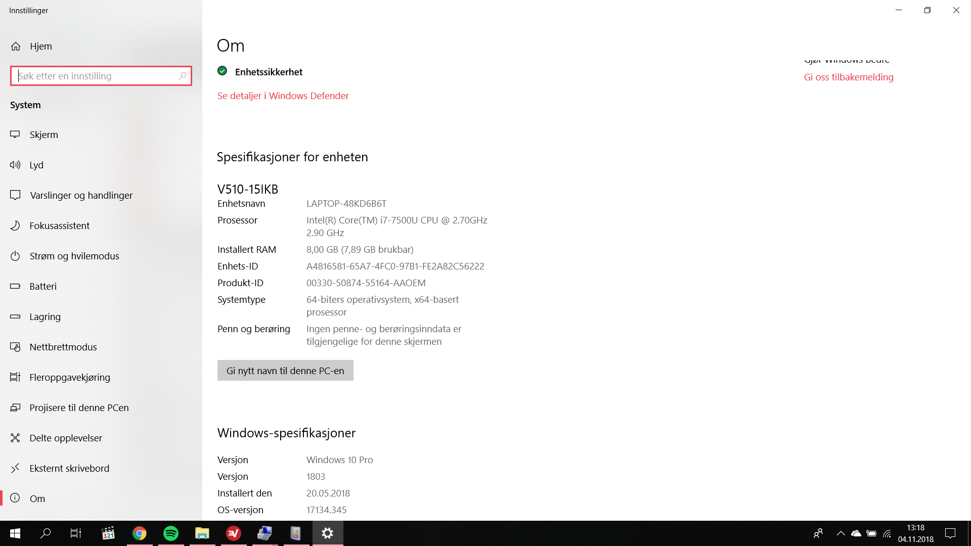

Hei!
Jeg har en lenovopc, specs ser man i filen, som ble kjøpt i juni. Siden da har den kræsjet i ny og ne, men oftere nå. Dette skjer kun ved kobling til HDMI til TV og ved filavspilling. Jeg kan ikke huske å ha opplevd dette ved Youtube, Netflix osv, kun ved filavspilling med f.eks MPCHC. HDMIkabelen er ca 3m lang, og ikke av det dyreste slaget. Filene er lagret på C, nedlastninger.

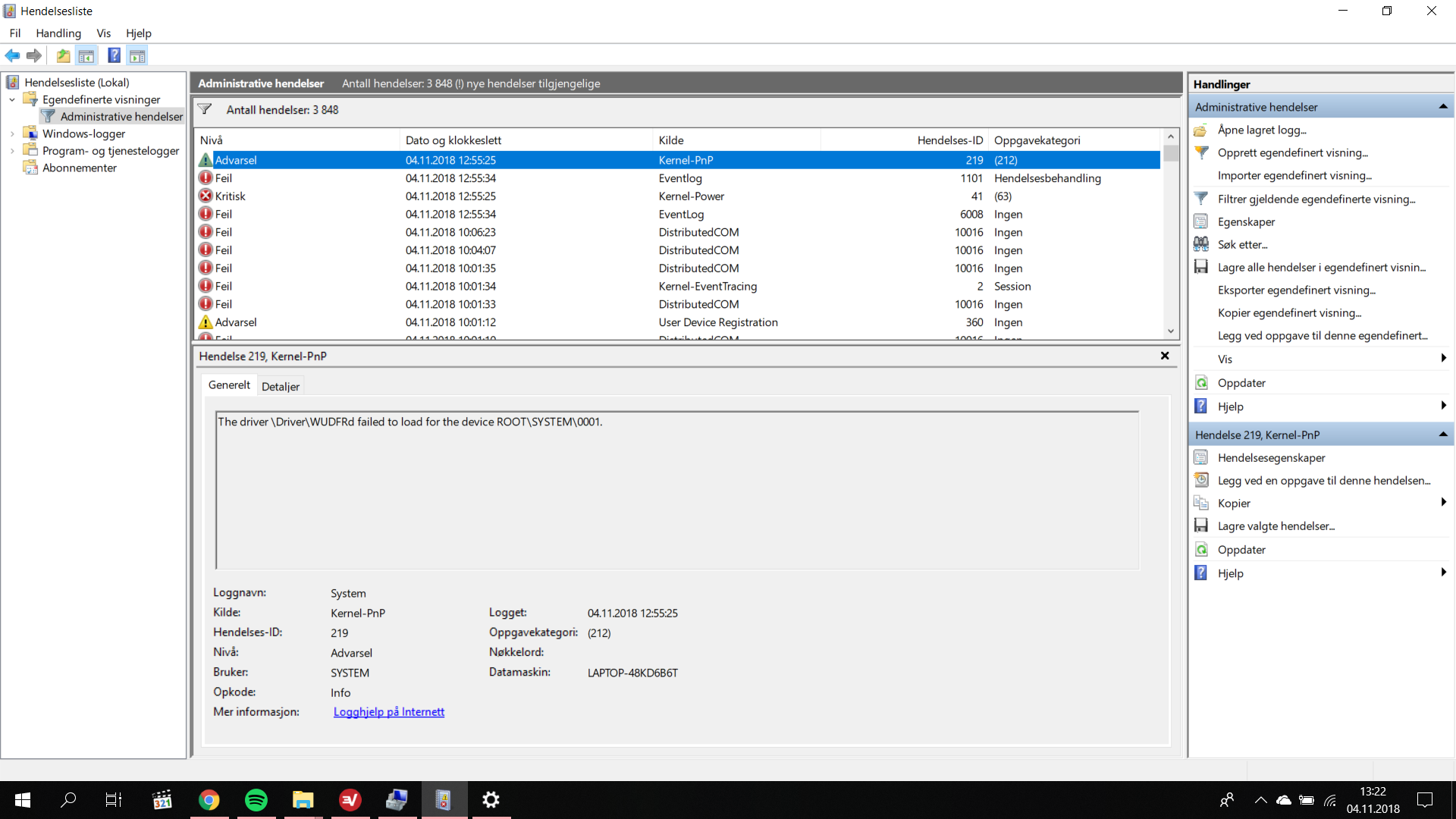

Her ser man noen av feilmeldingene:
Innstillingene for programspesifikk-tillatelse gir ikke Lokal Aktivering-tillatelse til COM Server-programmet med CLSID
{6B3B8D23-FA8D-40B9-8DBD-B950333E2C52}
 og APPID
{4839DDB7-58C2-48F5-8283-E1D1807D0D7D}
 til brukeren NT-MYNDIGHET\LOKAL TJENESTE SID (S-1-5-19) fra adressen LocalHost (bruker LRPC) som kjører i programbeholderen Ikke tilgjengelig SID (Ikke tilgjengelig). Denne sikkerhetstillatelsen kan endres med det administrative verktøyet Komponenttjenester.
Registry key AppDirectory is unset for service ExpressVpnService. Assuming startup directory C:\Program Files (x86)\ExpressVPN\xvpnd.
The driver \Driver\WUDFRd failed to load for the device USB\VID_138A&PID_0011\baa8eb0928b9.
osv osv. Programmer som står på i bakgrunnen er stort sett chrome, spotify og expressvpn. Expressvpn skaffet jeg for et par måneder siden og står på av og til.
