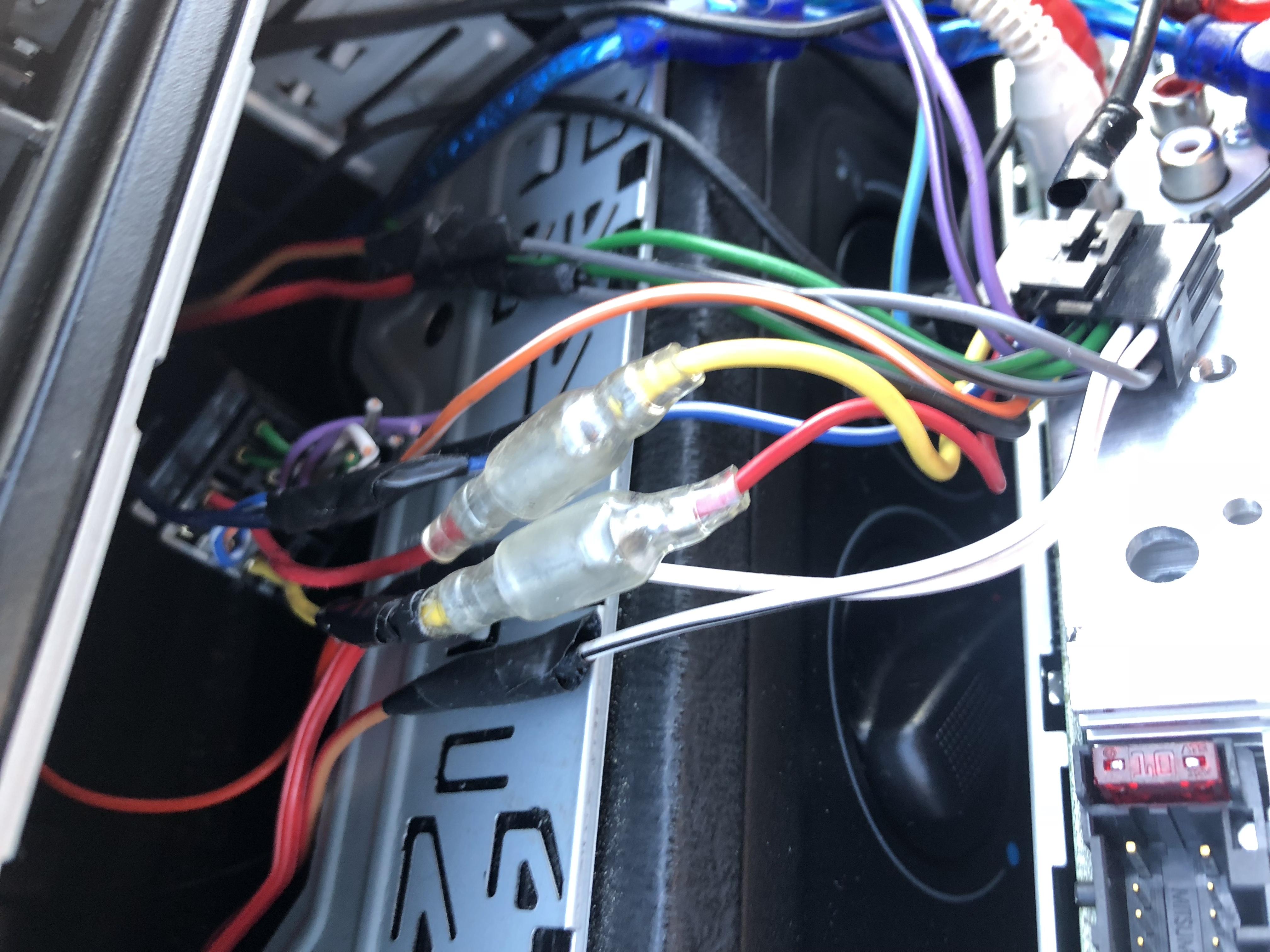

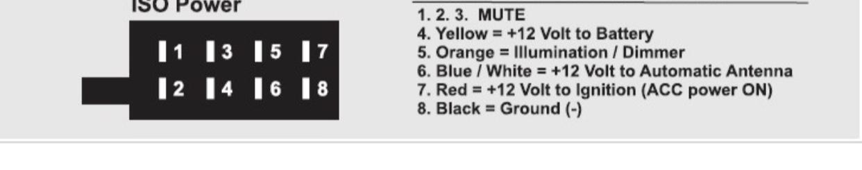

Actyx Skrevet 5. september 2018 Forfatter Skrevet 5. september 2018 Ja skal sjekke ut dette når jeg kommer hjem, men hvilken kabel er B+? Usikker på den. Er det den gule som er den? Hvis du ser på bildet under
sedsberg Skrevet 5. september 2018 Skrevet 5. september 2018 B+ er den som går til 12V konstant. Som regel er den gul men kan på noen biler være rød.
Actyx Skrevet 5. september 2018 Forfatter Skrevet 5. september 2018 Testet det du sa men den lyser fortsatt, hvis du ser på dette bildet under så ser du at B+ er den gule å ignition er den rød, men er de koblet riktig i forhold til hverandre? Hvis du ser på bildet Trenger virkelig hjelp til dette, blir gal
