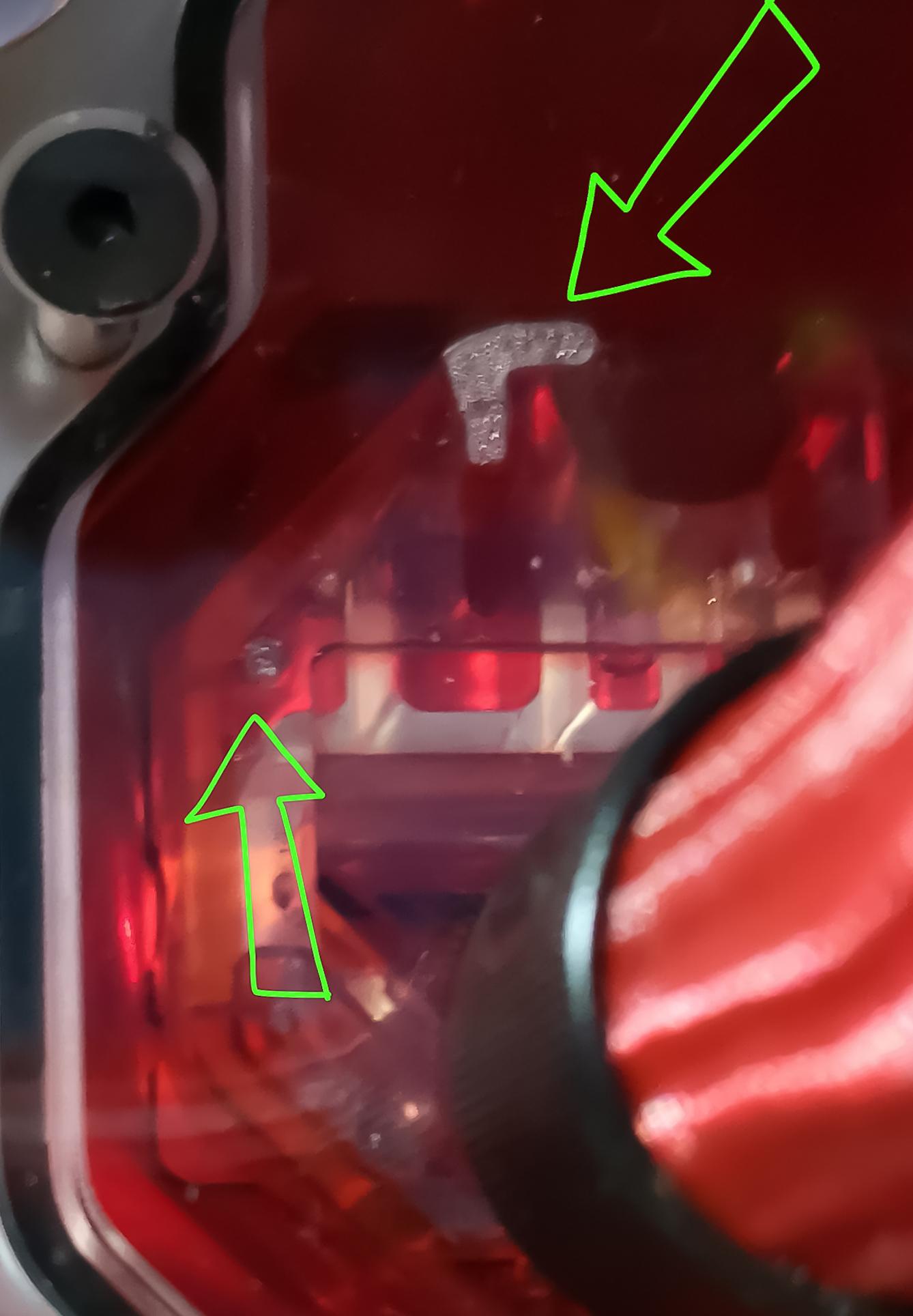

Han Derre Skrevet 25. august 2018 Skrevet 25. august 2018 Hei! Jeg er i gang med en 24 timers lekkasjetest av loopen og ser at det sitter fast luftbobler i monoblokka. På vedlagte bilde ser det ut som om de er fanget oppunder noen ribber inni selve blokka. Hvordan er det mulig å få fjerna de? Må jeg snu hele maskina på huet? Hva da med ny luft i pumpa? Ja, jeg skrur selvsagt av pumpa før jeg prøver dette men vil det løse problemet? Maskina har nå gått 15 timer av de tilmålte 24 og så vidt jeg kan se er det kun i monoblokk det sitter igjen luftbobler. Alle gode råd og tips til løsninger mottas med takk! Mvh, Han derre
1234567890qwertyuio Skrevet 25. august 2018 Skrevet 25. august 2018 (endret) Har du prøvd å helle hele PCen i alle rettinger for å se om det kommer bobler ut rundt omkring? Jeg måtte helle min nesten 45 grader i alle rettinger før det sluttet å komme bobler igjennom rørene. Edit: Jeg gjorde dette med pumpen i gang, med tørkepapir ved alle koblinger og rundt tanken. Med leverte strøm til pumpen fra en ekstern strømforsyning, for å minimere skaden hvis vannet skulle finne veien ut av systemet. Endret 25. august 2018 av Larssv
Han Derre Skrevet 25. august 2018 Forfatter Skrevet 25. august 2018 Jepp, det er kun oppunder ribbene inni monoblokka det er igjen luft og jeg vet ikke om noe annen løsning enn å snu hele riggen på huet. Lekkasjetesten kjøres forøvrig med jumpstartkontakt, ikke noe hardware er koblet til. Mvh, Han derre
1234567890qwertyuio Skrevet 25. august 2018 Skrevet 25. august 2018 Ikke sikker på hva slags utstyr du har (tank, pumpe etc) eller hvordan det er festet og tettet. Om det er mulig å snu pcen på hodet med alt i kommer vel ann på hvor tett og fast alt er, og hvor mye du stoler på ditt eget arbeid. Jeg hadde en strømforsyning der jeg kunne stille opp spenningen for å hjelpe til å lufte ut alt, men ellers så er vel regelen at luften stiger til det høyeste punktet i systemet. Lykke til.
Han Derre Skrevet 25. august 2018 Forfatter Skrevet 25. august 2018 (endret) Tank/pumpe er EX-RES D5, slanger, nipler, koblinger og drain er alle fra EK. Alt er helt tett og ikke noe annet er koblet til PSU enn strøm til D5 og jumpstart. Det du skriver er at så lenge det er tett blir det ingen skade ved å snu alt på hodet når strøm er koblet fra? Mvh, Han derre Endret 25. august 2018 av Han Derre
1234567890qwertyuio Skrevet 25. august 2018 Skrevet 25. august 2018 Det var iallefall min erfaring med ca det samme utstyret, men gjorde det mens pumpen var igang.
MrHorgen Skrevet 27. august 2018 Skrevet 27. august 2018 Du risikerer at pumpa ikke får vann ved å snu den opp-ned, bare ha det i bakhodet. 2
Han Derre Skrevet 27. august 2018 Forfatter Skrevet 27. august 2018 Det var det jeg tenkte også. Uansett så er alle luftbobler borte. Jeg har plassert ishockey-pucker under én og én fot over tid og det har vært nok til at fastlåste bobler har blitt tatt av strømmen gjennom loopen. Mvh, Han derre
