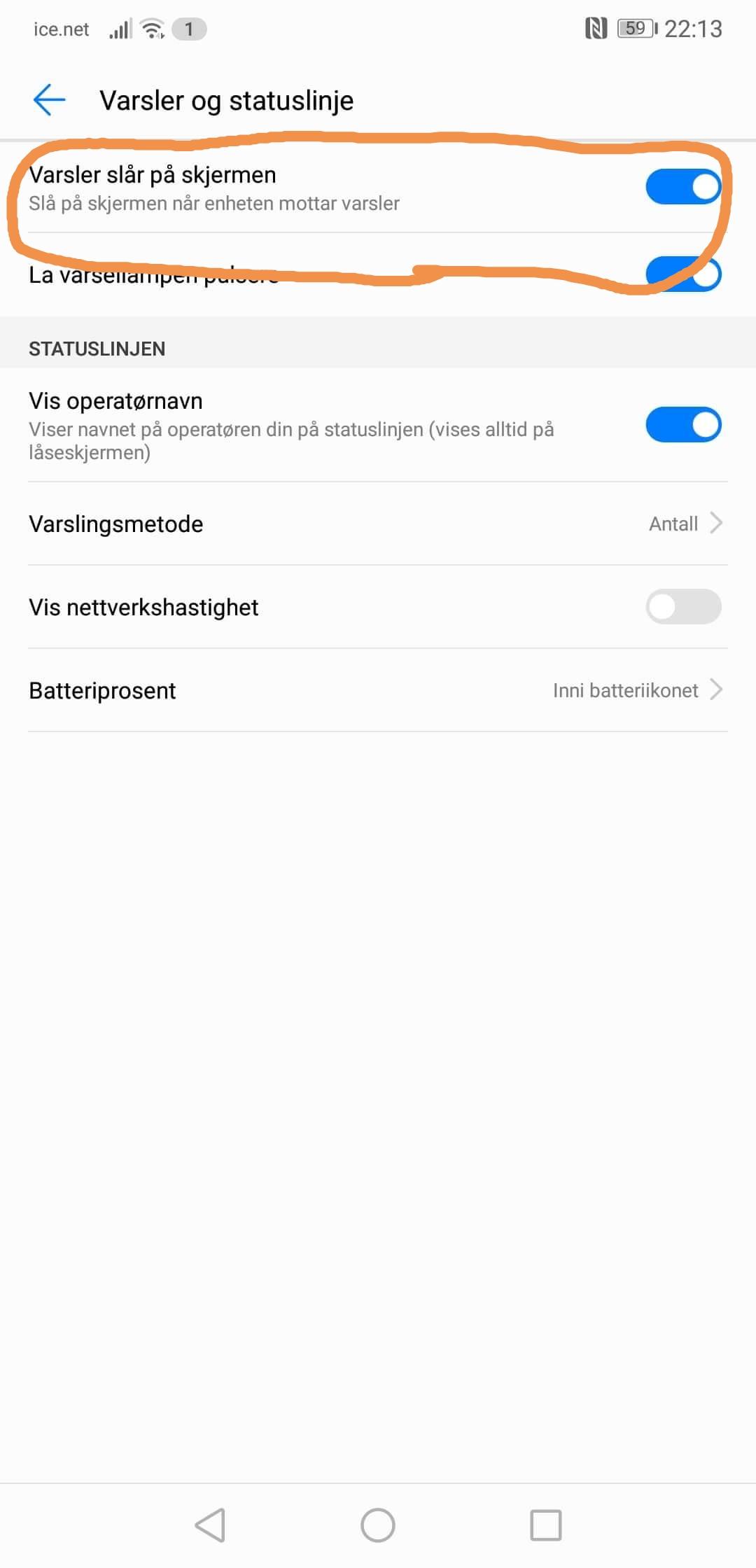

Jeg får ikke opp varsler på låst skjermen. Hører lyden men må gå inn på telefonen for å se hva som har hendt. Vedlagt bilde viser en innstilling samboeren min har som ikke jeg får opp på min telefon. Noen som har peiling? Innstillinger>apper og varsler>varsler og statuslinje.
Bruker du default skjermlås eller en du har funnet i Tema-appen eller annet sted? Vet at de fleste skjermlåsene som ikke er laget av Huawei/EMUI har problemer med å vise varsler. Forsøk å bytte til default skjermlås om du ikke allerede har det.
Temaer-apper > Meg > Tilpass (nederst på skjermen) > Type Skjermlås > Velg den som heter Magasinopplåsing.

Dette var problemet gitt!
