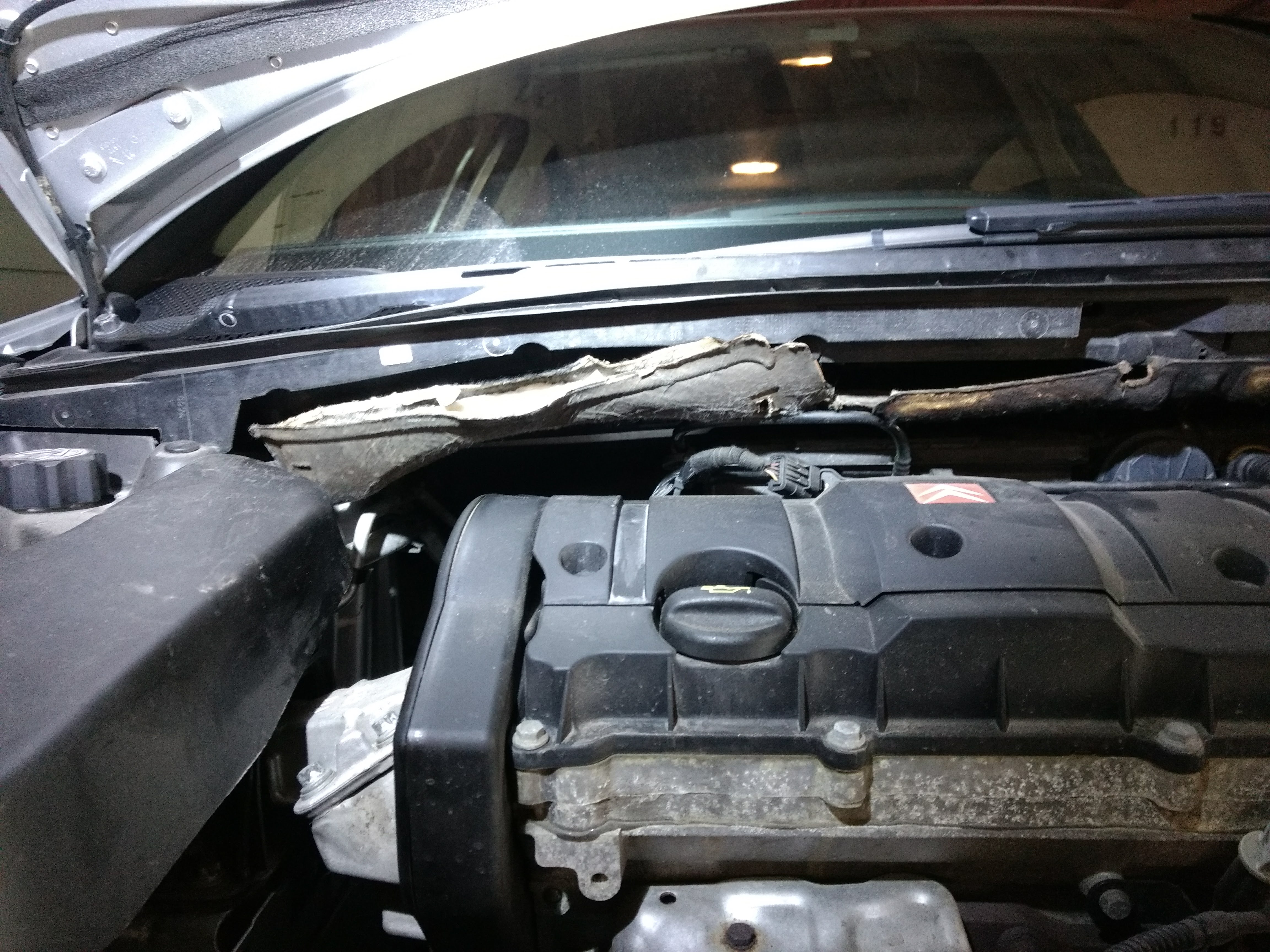

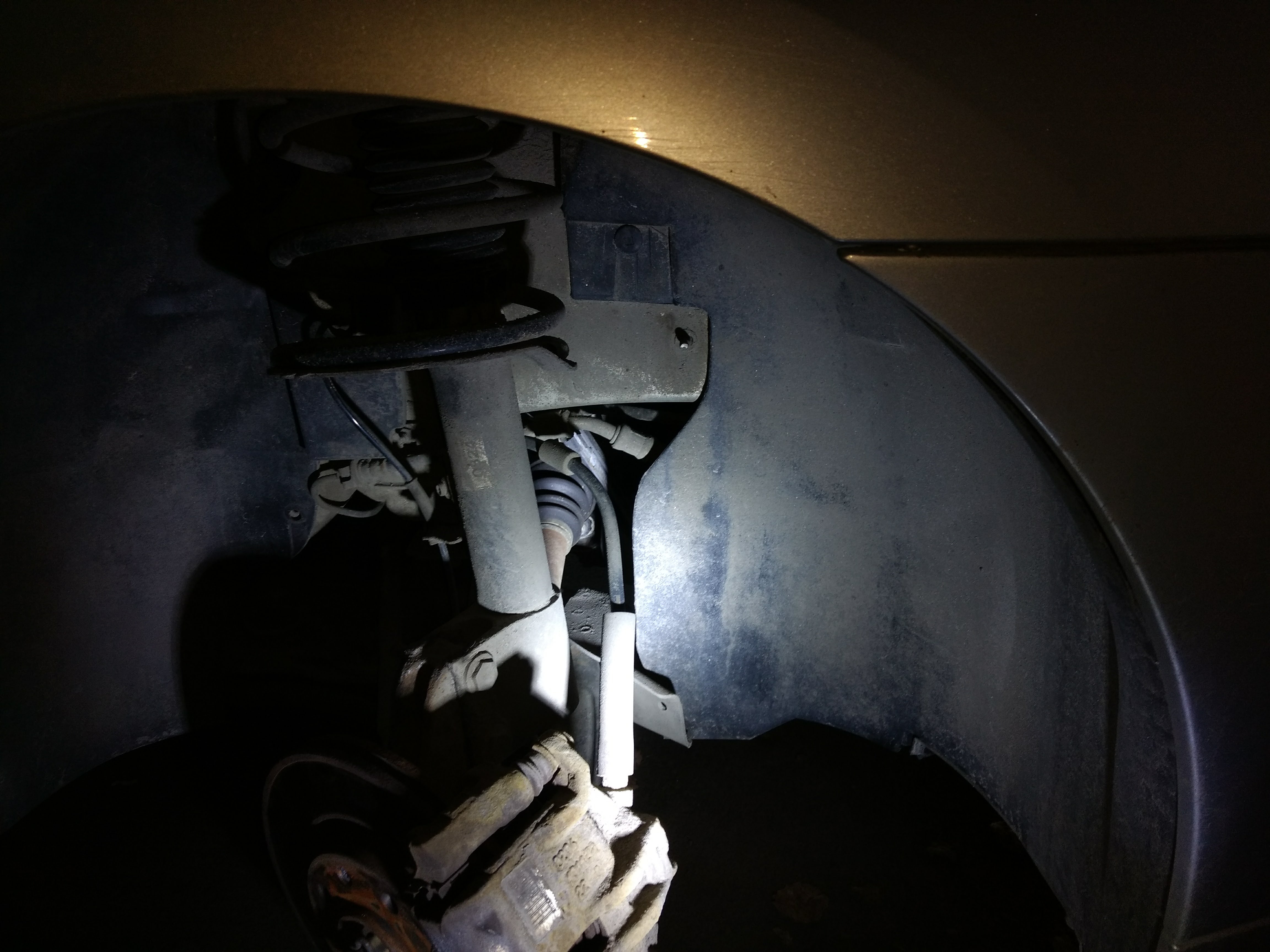

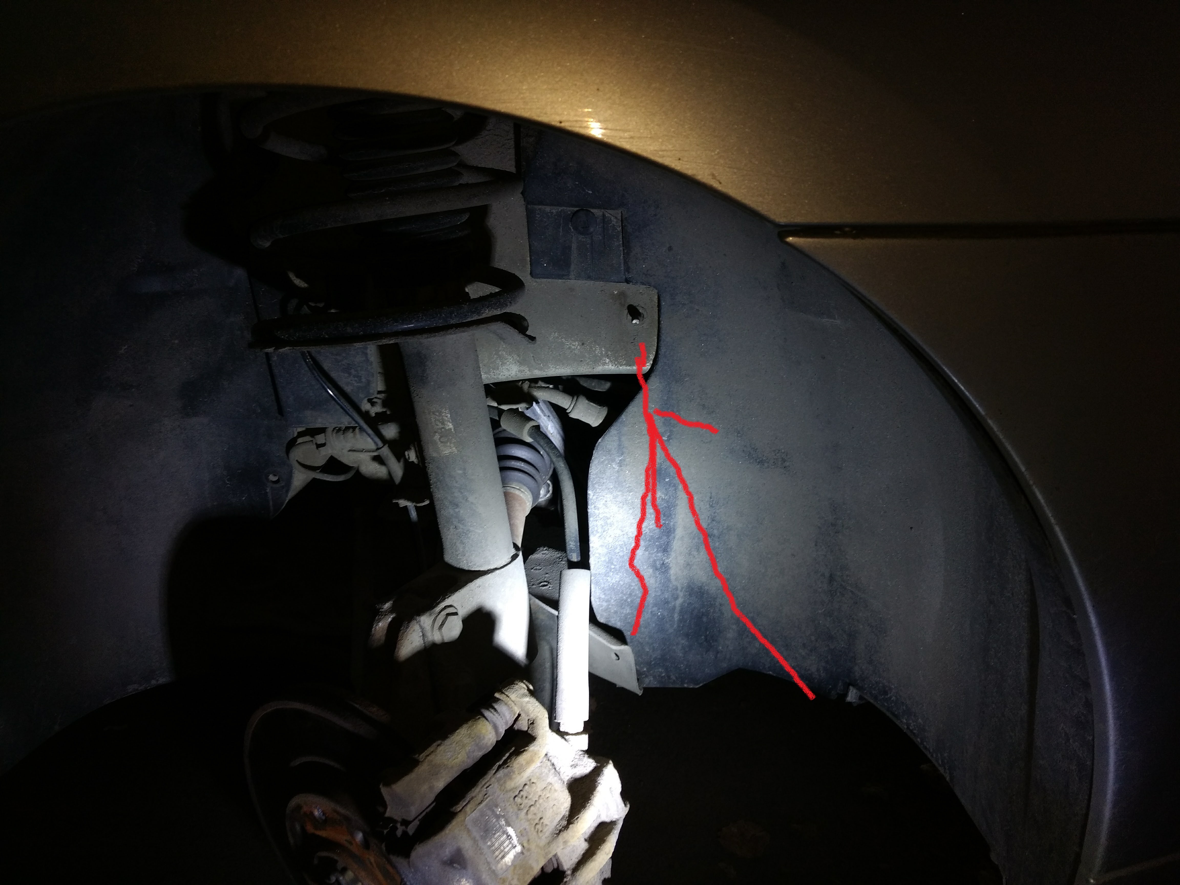

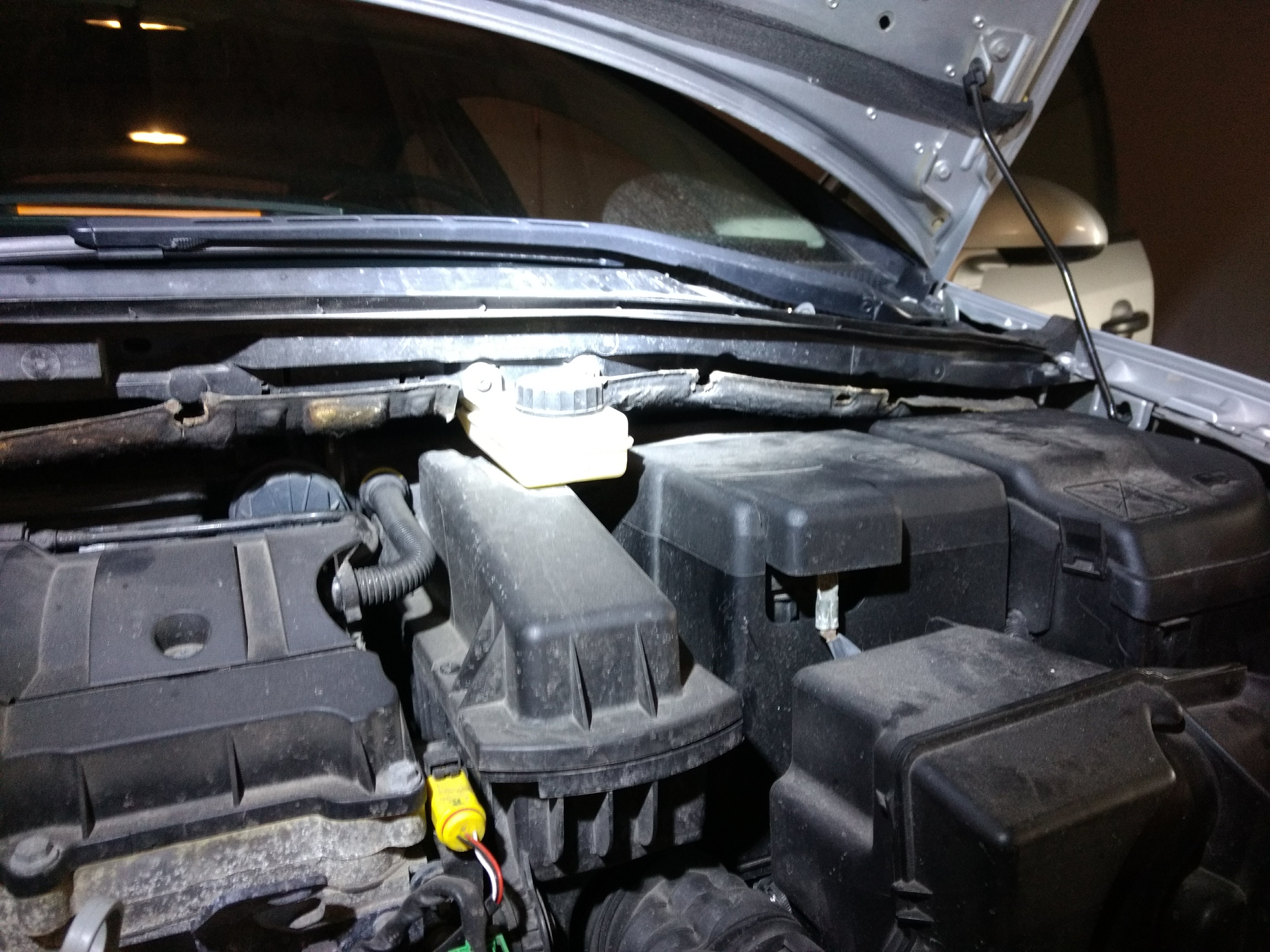

directorX Skrevet 25. april 2018 Skrevet 25. april 2018 Jeg har kjøpt en Citroen C4 og synes isolasjonsmattene som ligger under frontruten blir veldig våte når det regner, det renner vann ned fra fronruten og det indikerer vel at det ikke er så tett som det skal være der? Eller er det vanlig at det blir vått under der ? Ser de har løsnet og det kan vel være på grunn av at de har vært våte. Det ser også ut som det mangler en støttebjelke på høyre side forran. Se på bildene der den ene siden har bjelke mens den andre mangler. Jeg finner ikke ut hva denne delen heter og om det har stor betyding? Her med bjelke Uten bjelke med rød farge der den skulle vært.
Habla Møberg Skrevet 25. april 2018 Skrevet 25. april 2018 Her har det vært slaur og jobbet. Som ikke har satt på plass isolasjonen i torpedoveggen og ikke satt på plass staget som skal holde bunnplaten. Staget er nok ganske greit å få satt på så ikke bunnplaten løsner og skraper ned i veien. Hvorfor du får vann i isolasjonen er vanskelig å si uten å se på det. Det kan være tett drenering som lager problemer her. Få bilen inn på verksted om du ikke vil fikse det selv.
directorX Skrevet 25. april 2018 Forfatter Skrevet 25. april 2018 (endret) Her har det vært slaur og jobbet. Som ikke har satt på plass isolasjonen i torpedoveggen og ikke satt på plass staget som skal holde bunnplaten. Staget er nok ganske greit å få satt på så ikke bunnplaten løsner og skraper ned i veien. Hvorfor du får vann i isolasjonen er vanskelig å si uten å se på det. Det kan være tett drenering som lager problemer her. Få bilen inn på verksted om du ikke vil fikse det selv. Takk for svar. Kan det være reklamasjonssak etter som jeg kjøpte bilen hos forhandler for noen månder siden? Jeg får ikke festet isolasjonen fordi festene har gått i oppløsing. Endret 25. april 2018 av directorX
Habla Møberg Skrevet 25. april 2018 Skrevet 25. april 2018 Du bør i det minste prøve med forhandler først. Alt etter om du hadde noen garanti. Om ikke isolasjonen festes, så iallfall finne ut hvorfor den blir våt, og om det er mulig å gjøre noe med. Staget bør du få fikset uansett
directorX Skrevet 26. april 2018 Forfatter Skrevet 26. april 2018 Du bør i det minste prøve med forhandler først. Alt etter om du hadde noen garanti. Om ikke isolasjonen festes, så iallfall finne ut hvorfor den blir våt, og om det er mulig å gjøre noe med. Staget bør du få fikset uansett Så mangel på feste av bunnplate vil ikke dekkes av vanlig reklamasjon mener du ?
Habla Møberg Skrevet 26. april 2018 Skrevet 26. april 2018 Nei, ikke det jeg mente, men jeg skrev litt klønete. Staget er kanskje det som er mest klart at bør byttes. Forhandler burde ha sett dette selv før overlevering.
