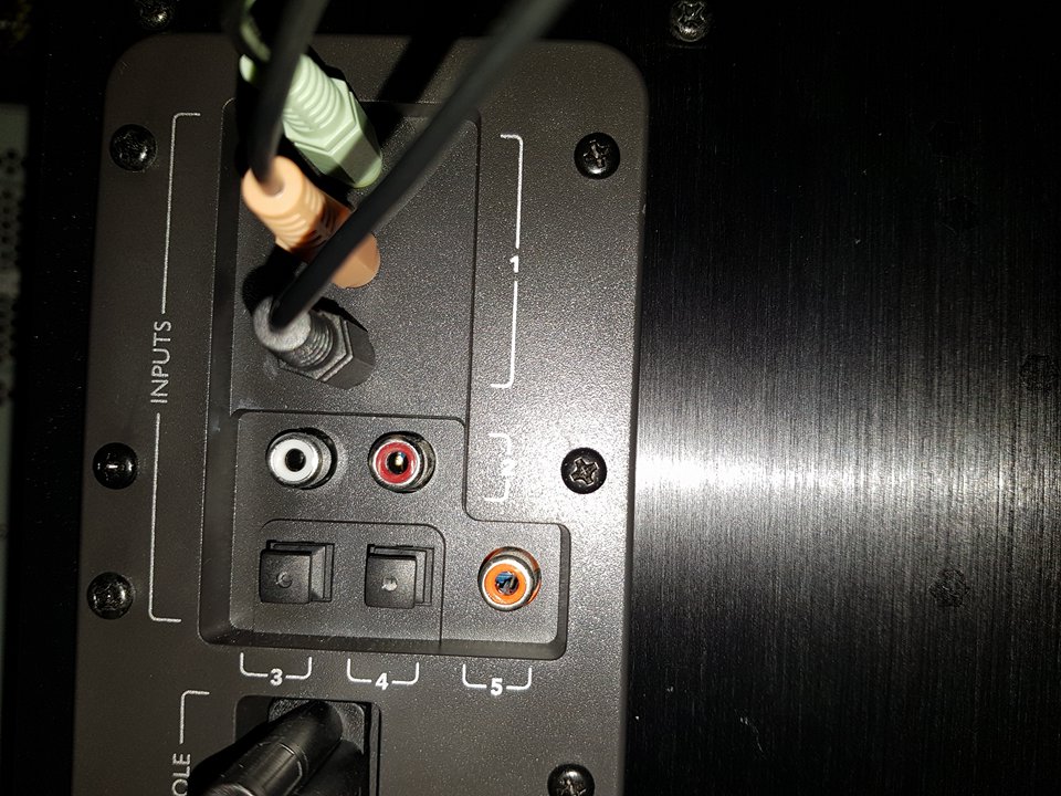

Ønsker og koble opp et Logitech Z906 til TV. Planen var og bruke optisk lydkabel, men den røk når jeg oppdaget TV'en ikke hadde en slik inngang.
Jeg er ikke veldig dreven innenfor lyd og lydinnganger, så trenger litt hjelp. Ønsker helst og få en surround lyd.

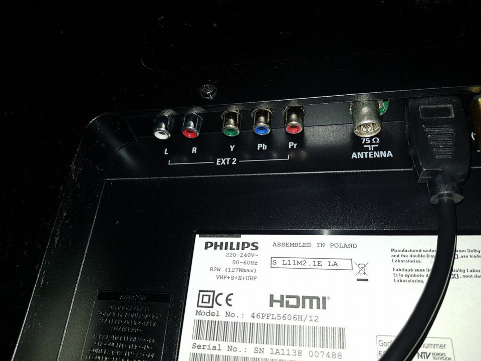

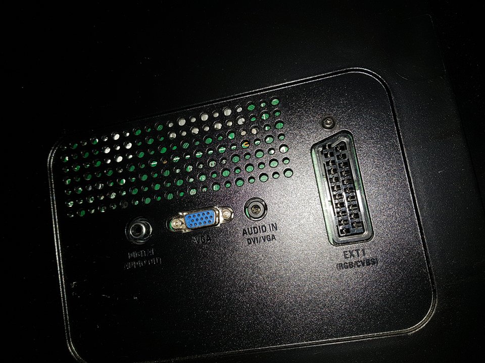

Legger ved bildene av bagenden til tv og Z906.

TV har jo koaxial digital lydutgang (til venstre for VGA-kontakten) og Z906 har koaxial digital lydinngang (merket med 5). Bare å koble med en phonokabel (RCA-kabel).

Vil jeg kun trenge denne ene kabelen for og drive alle 5 høyttalere + suben?
Virket nesten litt for lett ut til og være sant :)
Kristian
Koaxial blir det samme som optisk som du savnet. Hva du får av lyd i høyttalerne kommer an på kilden og innnstillingene på Z906.
