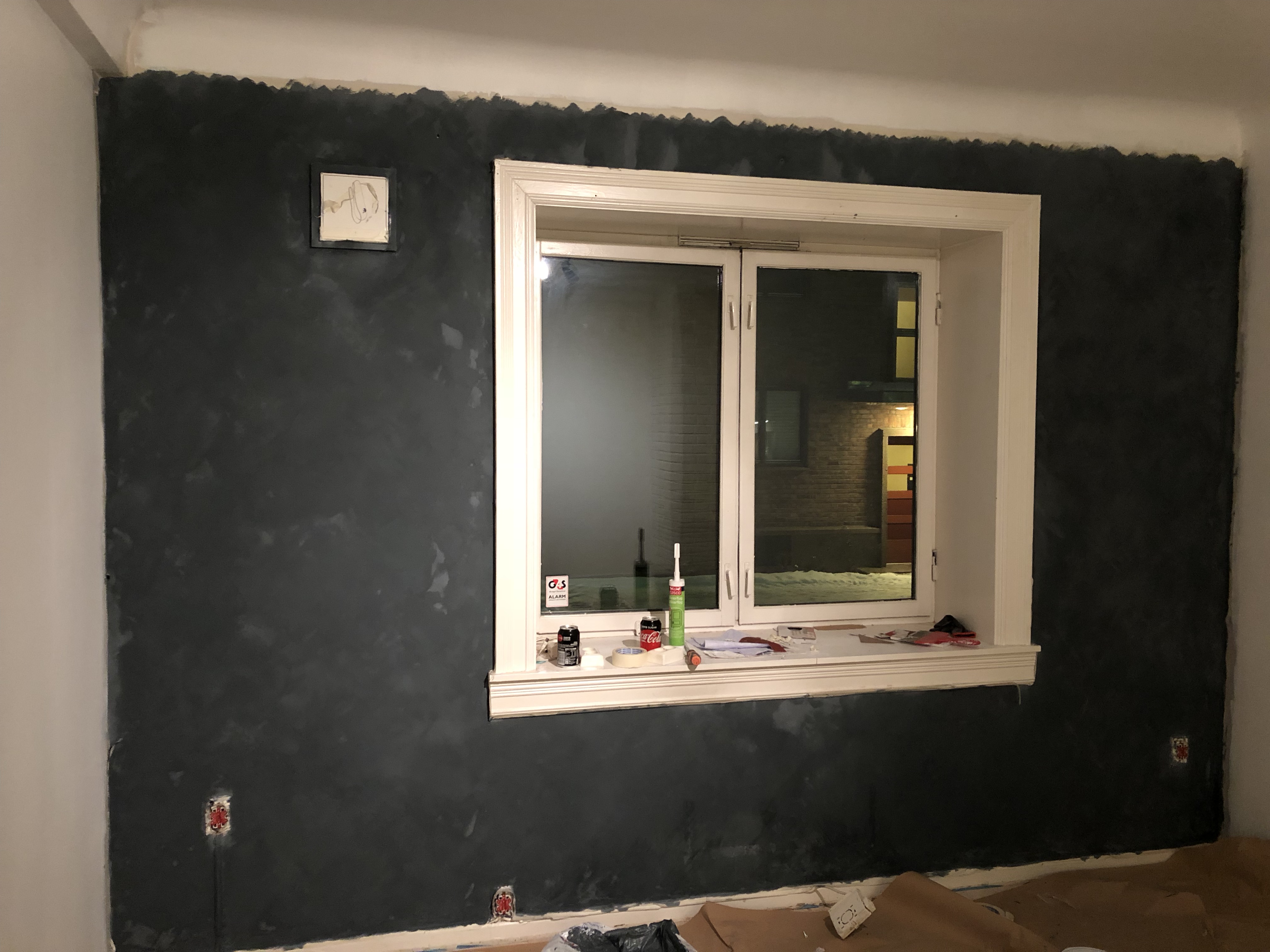

Har malt kalk maling på en vegg jeg pusser opp, men synes det blir rimelig ujevnt.
Det er en kamerat som har hjulpet meg, og han har malt med kalkmaling hjemme hos seg og der ble det rimelig jevnt.
Har vi blandet ut med for lite eller for mye vann?
Brukte vel ca et glass med vann til en 3 liters boks fra Jotun.
Har fulgt denne guiden: https://www.dinside.no/bolig/slik-maler-du-med-kalkmaling/61487578
Burde vi forsøke et strøk til med mer eller mindre vann i blandingen?
Vi har allerede tatt to strøk. Ble litt jevnere med det.
Takker for svar :)
Vi har brukt kost. Vurderer nå om jeg heller burde brukt rull for et jevnere resultat.. Kan man gjøre det på 3 strøk evnt?

Du bør ikke bruke rulle for kalkmaling. Da mister du effekten. Du bør heller ikke male flere strøk. Da risikerer du også å miste effekten.
Ett godt strøk med bred myk pensel skal/bør dekke.
Var veggen grunnet/malt fra før? Det kan bli skjoldete og flekkete finish dersom underlaget suger til seg maling ujevnt.
Og husk; du skal male litt "rotete og usystematisk" med kalkmaling. Gjerne i lange brede drag.
Forøvrig synes jeg muligens du har valgt en litt for mørk farge til kalkmaling. Kalkmaling tar seg best ut i noe lysere toner enn det du har. Typisk grått i forskjellig grad samt beige/greige gir finest effekt.

Kjøpte en dyr jotun pensel som skulle være bred og fin vistnok.
Med ett strøk ble det -veldig- ujevnt.
Det var vanlig maling på veggen fra før av.
Hva synes du om dette resultatet? Kan vi ha tatt på for lite eller for mye? Evnt at det er vannet ut for lite?
Det er malt "rotete" etter guide som jeg fant på dinside. :)
Hvis ett glass vann tilsvarer omtrent et par deciliter så høres det helt innafor ut til 3 liter maling. Noe særlig mer burde ikke være nødvendig, men du kan jo prøve med ørlite mer hvis du vil igang med enda et strøk.
Vanskelig å se ut fra bildet med tanke på den mørke fargen.
Her ser du et par eksempler på kalkmaling i mørk farge. Du kan jo sammenligne og se hva du selv synes.

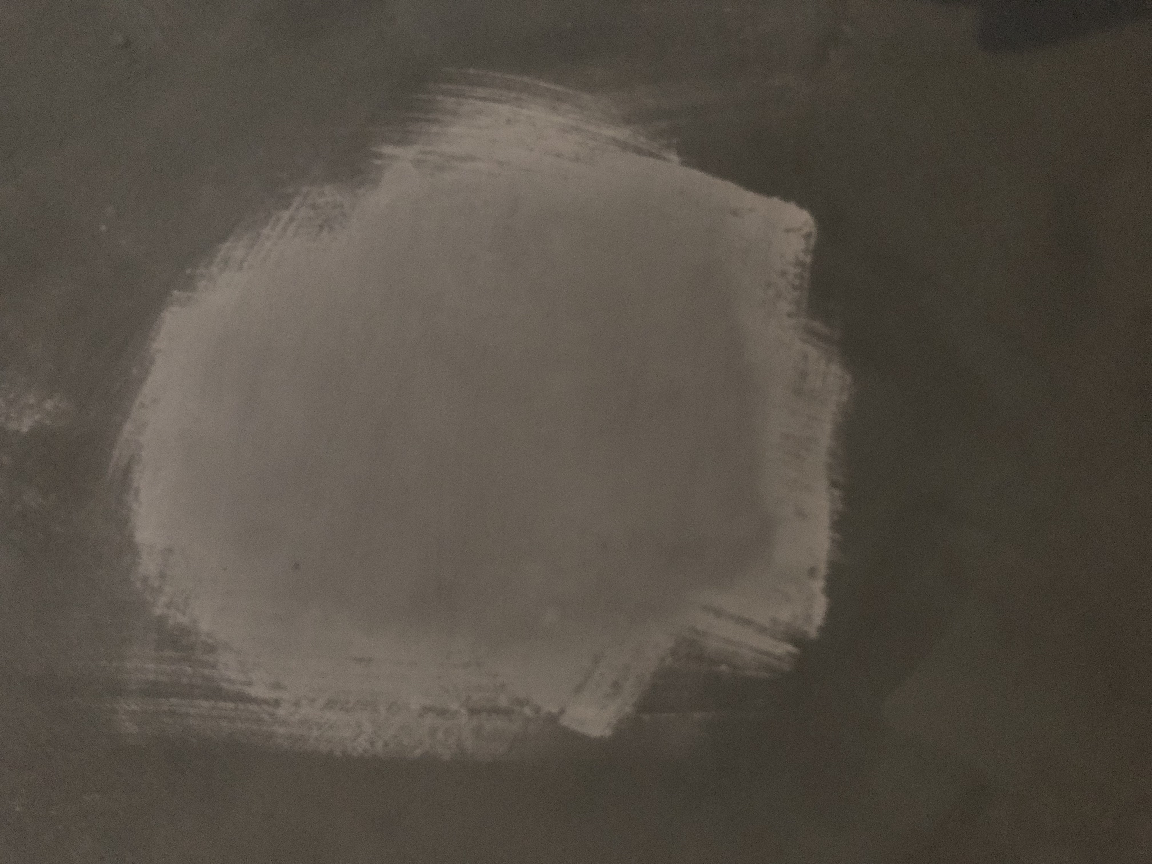

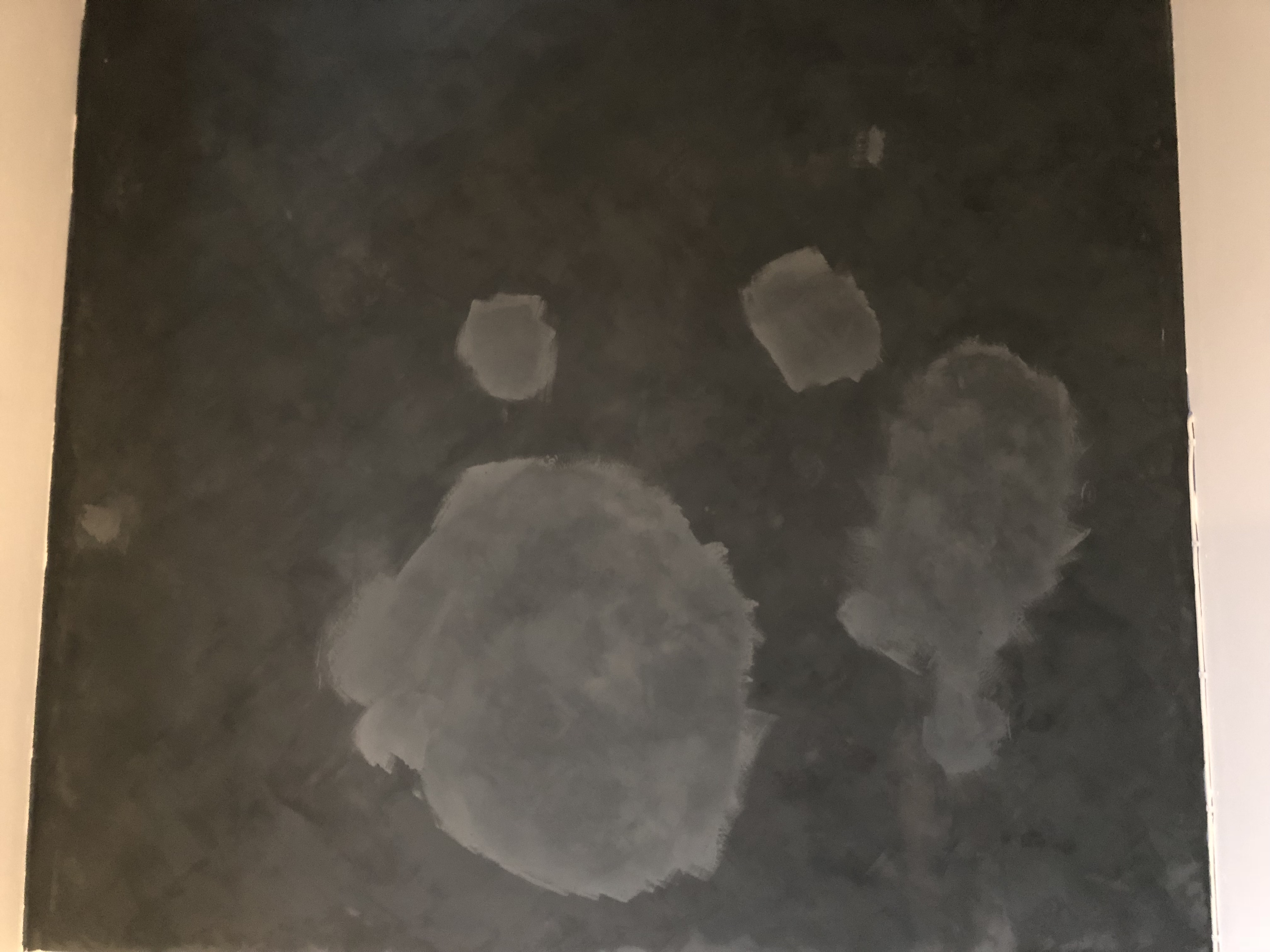

Nå presterte jeg å gjøre noe utrolig dumt i går. Skulle bare fjerne noen små ujevnheter og ble litt for ivrig..
Ble MEGA skjoldete.
Jeg har allerede tatt 2 strøk. Kan jeg redde dette ved å ta et strøk til eller må jeg pusse ned hele veggen?
Med tanke på at det tre steder nå er tatt tre strøk kan det vel hende jeg faktisk må ta 2 hele strøk til?
Hva skal jeg gjøre ? :/ Skjønner ikke hvorfor veggen ser sånn ut så utrolig lys ut de stedene.. Det har tørket i 8 timer.
