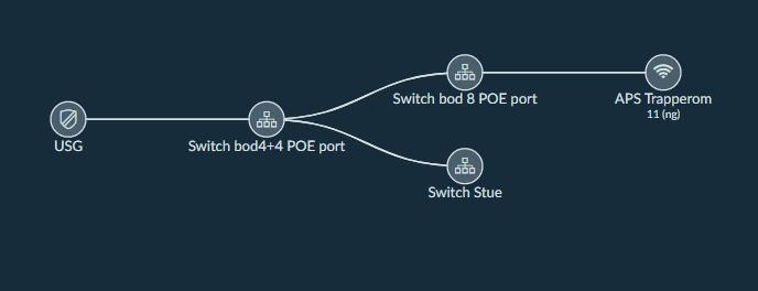

Spookie91 Skrevet 24. november 2017 Skrevet 24. november 2017 Hei. Er det noen som vet at det er mulig å sende data og tv signalet til Altibox gjennom samme kabel men på forskjellig vlan.Vurder å bestille det nye tv konspetet av Altiboks, men er en god del jobb å få frem egen kabel bare til tv signalet. Har utstyr fra Ubiquiti Unifi. Tenkte at det burde være mulig. Noen som har prøvd det ut.
