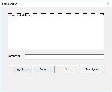

Sitter og jobber med en applikasjon og trenger litt hjelp til VBA.
I flere userforms bruker jeg dynamiske lister. I disse userforms har jeg en "listbox" som viser alle verdiene i den dynamiske listen.
Fra userformen skal man kunne legge til, slette og endre informasjonen i listen.
Rutinen for å legge til nye fungerer helt greit!
Når det gjelder sletterutinen virker den også greit inntil jeg eventuelt sletter den siste raden. Da blir formelen i den dynamiske listen ødelagt? Formelen jeg bruker er:
"=FORSKYVNING(Hunderaser!$B$5;;;ANTALLA(Hunderaser!$B$5:$B$1000))"
Etter at jeg eventuelt sletter den siste posten i listen endder formelen med:
"=FORSKYVNING(Hunderaser!#REF!;;;ANTALLA(Hunderaser!$B$5:$B$1000))"
Jeg trenger derfor enten en sjekk i VBA som stopper med en feilmelding når noen forsøker å slette den siste posten i listen, eller en VBA kode som bygger listen på nytt? Det siste vil antagelig være det beste siden jeg ved sletting bruker ".EntireRow.Delete" noe som reduserer rangen hver gang den brukes.
Både for endring og sletting trenger også jeg en rutine som sjekker et annet ark med opptil flere tusen hunder og gir beskjed i en msgbox om hvor mange av hundene som er registrert med den aktuelle rasen slik at brukeren ikke uten videre kan slette/endre rasenavn som er i bruk?
Noen som har noen tips? :-)

Så til det jeg nevnte over. Jeg trenger egentlig bare en rutine som ved sletting av en rase sjekker om rasen er brukt i databasen og gi brukeren beskjed om at rasen ikke kan slettes uten å slette x antall hunder. Regner med at det er å bare lage en rutine som teller antall forekomster så det kunne jeg sikkert ha funnet ut. Det samme er det antagelig med problemet at den dynamiske listen "Raser" får formelen ødelagt om brukeren sletter alle rasene i listen.
Det aller største problemet mitt er imidlertid at jeg er usikker på hvordan jeg bør bygge opp databasen? Hvis du har noen tips omkring det hadde jeg vært veldig takknemlig! :-)

Veldig fint arbeid dette. Og du er veldig nær.
Antall forekomster kan du for eksempel finne med en funksjon som denne -legg den for seg selv rett nedenfor prosedyren cmdSlett_Click() :
Private Function EriBruk(Rasenavn As String) As Long
EriBruk = Application.WorksheetFunction.CountIf(Sheets("Hunder").Range("D:D"), Rasenavn)
End Function
Så kaller du den slik, etter at du har sjekket om en rase er dobbelklikket:
AntallRaser = EriBruk(Me.txtRaser.Text)
If AntallRaser > 0 Then
    MsgBox "Beklager, " & AntallRaser & " hunder er registrert på " & Me.txtRaser.Text, , "Voff bjeff!!!"
    Exit Sub
End If
Jeg gjetter på at dette egentlig har virket hos deg også, men tilsynelatende ikke fordi det står "Flat Coated Retriever" i den ene lista og "Flatcoated Retriever" i den andre. Du kan unngå det ved å sette inn datavalidering mot liste Raser i arket Hunder kolonne D.
Når det gjelder sletting av rader og liste Raser, du kan definere navnet på nytt hver gang:
Dim N As Name
Dim RL As Long
On Error Resume Next
With ThisWorkbook.Sheets("Hunderaser")
    RL = .Cells(10000, 2).End(xlUp).Row
    Set N = ThisWorkbook.Names("Raser")
    N.RefersTo = .Range(.Cells(5, 2), .Cells(RL, 2))
End With
Et lite tips angående koding. Gå til tools > options i VBA-editoren og huk av for "Require variable declaration". Systemet setter da Option Explicit øverst i alle moduler og de blir mye mer byråkratiske mht variabler, men også veldig mye mer hjelpsomt når det dukker opp feil.
Igjen, dette var veldig fint jobba. Følg opp hvis jeg har vært uklar eller tenkt feil.
Beste hilsen Harald
