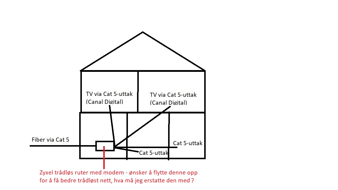

Zattaxu Skrevet 18. oktober 2017 Skrevet 18. oktober 2017 Hei, jeg har fiber som går inn i underetasjen. Der hvor fiberen kommer inn til den trådløse routeren med innebygd modem, ZyXEL P8702N, ligger det trukket kabler til flere tv uttak-videre i huset via Cat5-kabel. Problemet mitt er at jeg har dårlig trådløs dekning i deler av overetasjen. Jeg har prøvd med range extender, men er ikke helt fornøyd. Det jeg lurer på er hva (ruter? switch? AP?) jeg kan sette inn nede for å få fordelt kabelsignalene videre til de andre rommene? Usikker på hva slags apparat jeg trenger. Den trådløse ruteren som i dag står nede vil da flyttes opp, for da oppnår jeg bedre dekning i hele huset. Takknemlig for innspill på hvilket type produkt som skal stå i underetasjen!

Zattaxu Skrevet 18. oktober 2017 Forfatter Skrevet 18. oktober 2017 Vis du har Cat 5 fleire plasser i huset ville eg satt opp eit accesspunkt i overetasjen og latt routern stå der han står. Kanskje du skal skaffe deg eit mesh nettverk. Kva løysing er kablene som går til tv'ene? Legg gjerne ut bilde av det. Se skisse vedlagt. Har bare et uttak oppe der hvor jeg har TVen, så hvis mulig ønsker jeg å flytte ruteren hit, for både å få bedre trådløst nett, og for å kunne bruke en av de fire utgangene i rutern oppe til å koble til TVen, men hva må jeg ha nede for å splitte det kablede fibersignalet ut til Cat 5-uttakene rundt om i huset (inklusiv uttaket oppe, der hvor jeg vil koble til ruteren)?

Zattaxu Skrevet 20. oktober 2017 Forfatter Skrevet 20. oktober 2017 Får du vanlig internett ut av dei som går til tv'n ? eller er det kun tv signal som kjem der? Ja, får "vanlig internett" ut av alle kontaktene.
rvenes Skrevet 20. oktober 2017 Skrevet 20. oktober 2017 Da setter du opp eit access point der du har eit tv uttak. Du må finne ein med fleire porter, slik at du får koblet til tven din også.
