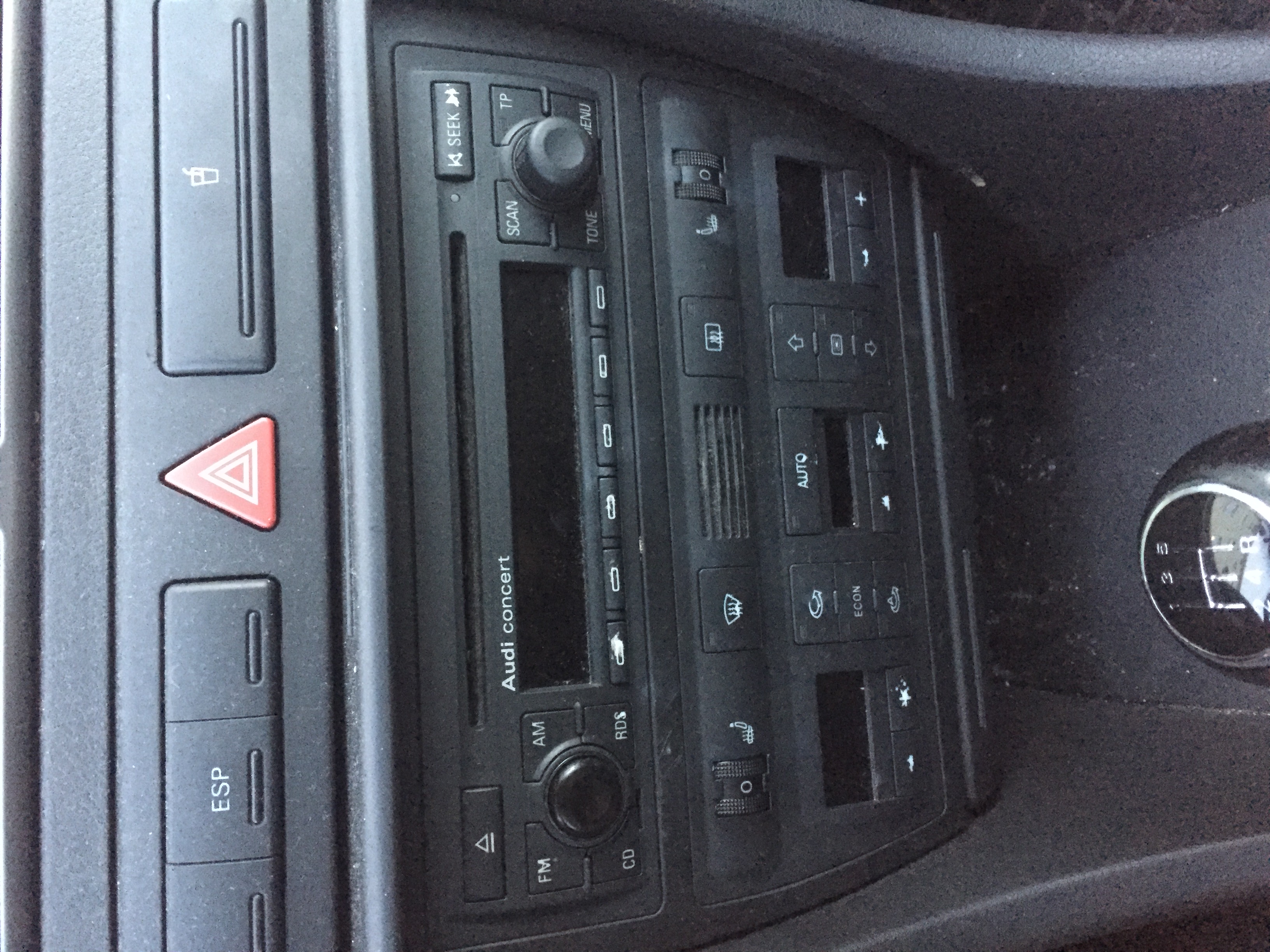

Har som mange andre kommet i situasjon der jeg ikke lenger får inn radio, og ser nå etter det beste og rimeligste alternativet.
Er en ganske gammel bil Audi A6 avant fra 2002 med CD-spiller. Noen som har oppgradert til DAB+, eller annet på denne bilen, og vet hvilke alternativer som foreligger?
Finnes det en AUX-inngang noe sted?
Er det mulig å gjøre installasjonen selv?
Har lagt ved et bilde av dashbordfronten.

Gjest Slettet-fsaSP0zV
Dette er en Concert, som du enkelt kan bytte ut til en nyere spiller med DAB+ og bluetooth. Concert finnes i 3 utgaver, standard, med Audi-forsterker og sub bak, og BOSE (da står det BOSE i displayet når du slår på). Du må ha riktig overgang for lyd, dette er avhengig av modell. Du trenger en DAB-antenne, og ev. mikrofon for handsfree dersom du velger en ny radio med dette. Med litt flaks passer denne i plassen for originalmikrofonen fra Audi i takkonsollen, så du får den montert skjult der. Du trenger også en monteringsramme som gjør at en standard 1-DIN spiller passer inn i åpningen for den gamle spilleren For å beholde FM må du også ha overgang fra bilens antenne til ny radio. Å bytte ut dette tar 1-2 timer for en som er nevenyttig, noe lenger tid første gangen.
