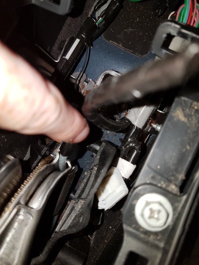

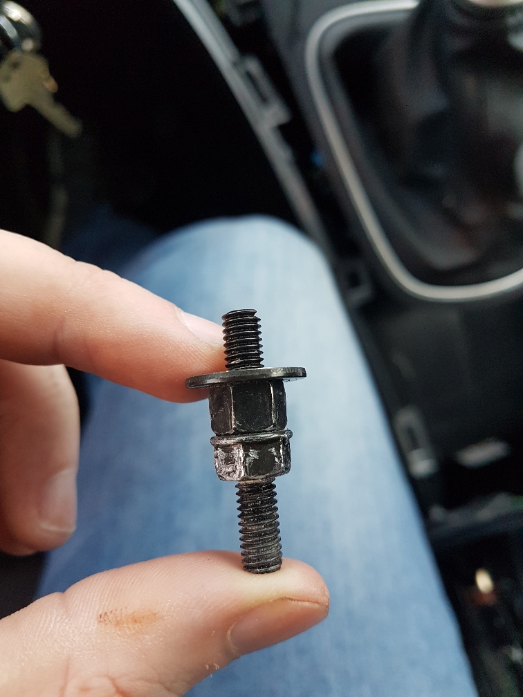

Jeg har gradvis fått et dårligere håndbrekk som må dras stadig lengre bak. I går var det nesten helt oppe før det "tok tak" (ja, jeg er en amatør på dette). Fikk tips om at jeg kunne stramme håndbrekken selv, og fant en video som forklarte det greit på Youtube. Problemet var at jeg strammet for hardt og skruen på vaieren knakk. Sikkert dårlig forklart, men håper noen skjønner hva jeg mener. Er dette noe som er mulig å fikse selv, eller må den på verksted?La ved noen litt dårlige bilder i posten her, men ikke så lett å ta bilder der.
post-23878-0-70337700-1505477665_thumb.jpgpost-23878-0-86232100-1505477697_thumb.jpgpost-23878-0-99731200-1505477777_thumb.jpg
Ser ut som du ikke har løsnet den ene låsemutteren før du prøvde å stramme og dermed vridd selve wiren. Handbrekkwiren må byttes og det kan være knotete. Det er litt forskjellig patent på forskjellige biler og er du uheldig må begge skivene bak av.
