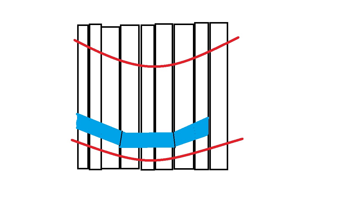

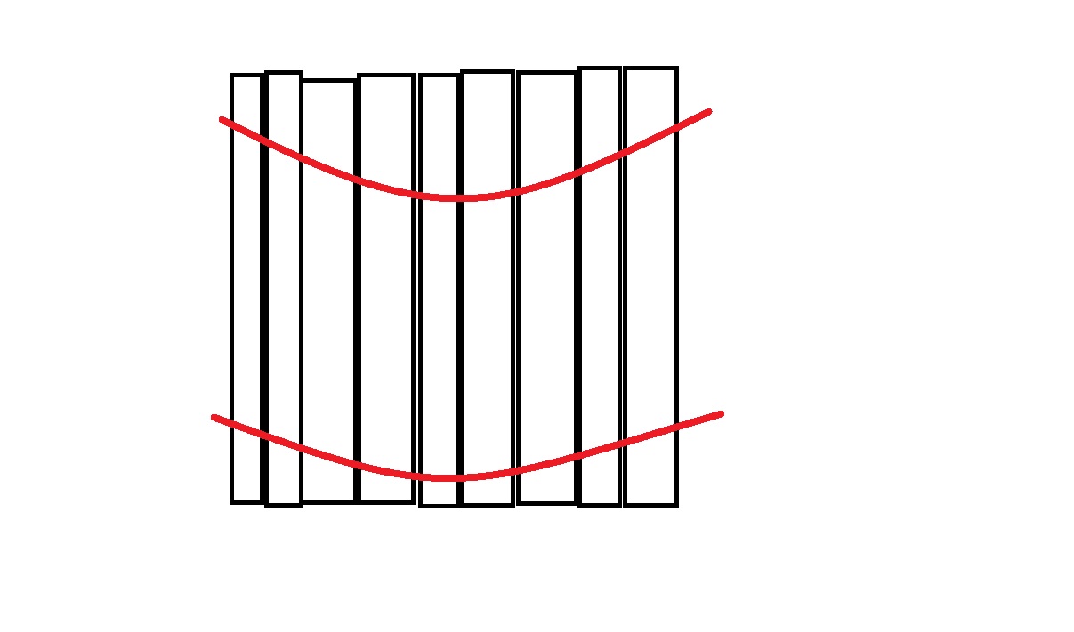

Fest en rekke med planker sammen og bruk stikksag for å kappe buen som er merket i rødt på den fantastiske tegningen.
Stikksag https://www.komplett.no/product/766936/hjem-fritid/verktoey/sager/ryobi-stikksag-med-led-18v-r18js-0
Har den selv og Ryobi One+ serien er meget bra. Bruker standard blader selvfølgelig.
Du kan bruke hullplater for å feste plankene, men det er bedre å få noen til å valse et flattjern vinkeljern eller firkantrør blir bedre, et flattjern blir ikke spesiellt stivt hvis det ikke er voldsomt tykkt, i riktig bue så du får festet alt i samme plate. Hvis buen ikke er for stor så kan det gå greit å feste planken fra oversiden til 2"4". Jeg anbefaler 2"4" fordi en tynn planke kanskje ikke blir stivt nok til å tåle vekta på en tung person uten at ting bøyer seg.

Det går greit med litt mikkmakk under også. Feste 2"4" slik som det blåmerkede greiene på det andre fantastiske bildet her
