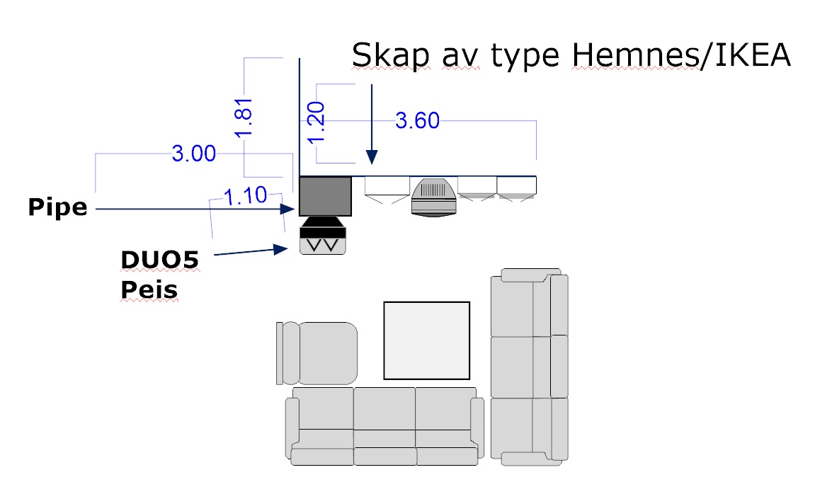

Hei!
Jeg ønsker å kjøpe et skap som skal stå ved siden av pipen. Den kommer til å stå ca 38cm til siden for pipen. I tillegg står vil den ligge 7cm dypere enn der hvor ovnen står. Jeg lurer på om dette er tilstrekkelig da jeg ikke har sett noe opplysninger om akkurat denne problemstillingen. Jeg legger ved tegninger jeg tegnte med tegneprogram og opplysninger om ovnen.Jeg har ovnen DUO5 uten sidevinduer.
Jeg har lest på nett at ved siden av ovn og foran ovn skal det være 60cm fritt område. Mulig det og stod noe om 30cm fritt område ellers, men er usikker på dette.

Så lenge avstanden fra baksiden av ovnen til brennbart materiale blir større enn 30 cm (målt fra yttersiden av røykrøret, ser det ut for) som vist på tegningen nederst til venstre i manualen, så skal det være innenfor regelverket. Avstanden fra pipe til brennbar vegg/innredning kommer an på typen pipe, men uansett trenger ikke denne være mer enn 10 cm ved gammeldags mursteinpipe; mindre eller ingenting(?) med moderne elementpiper i Leca/tilsvarende.
